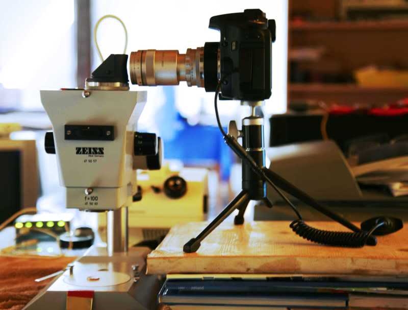

Hallo Alfred,
ich habe Deine These, dass ein Planspiegel vielleicht nicht so ganz optimale
Ergebnisse fördert, vor längerer Zeit schon einmal einmal mit einem relativ simplen
Aufbau nachzuvollziehen versucht:
Links abgebildet ein bis auf die Primäroptik zurückgebautes Zeiss Stemi SV 8.
Auf der rechten Teiloptik des Stemis ist ein Planspiegel aufgesetzt, wie er z.B. im Fuß von
Standard-Zeiss-Mikroskopen eingebaut ist, dieser allerdings mit entfernter Original-Sammellinse.
Rechts vom Spiegel ein Leitz Elmar 1:4 135mm Brennweite mit Einstellschnecke
und EOS Adapter. Angeschlossen ist wie dargestellt eine EOS50D (APS-C Chip,
etwa 1,6x kleiner als 24x36mm), montiert auf einem kleinen Stativ von Leitz.
Unter dem Stativ ein Bastelbrett und Bücherstapel wg. Höhenausgleich.

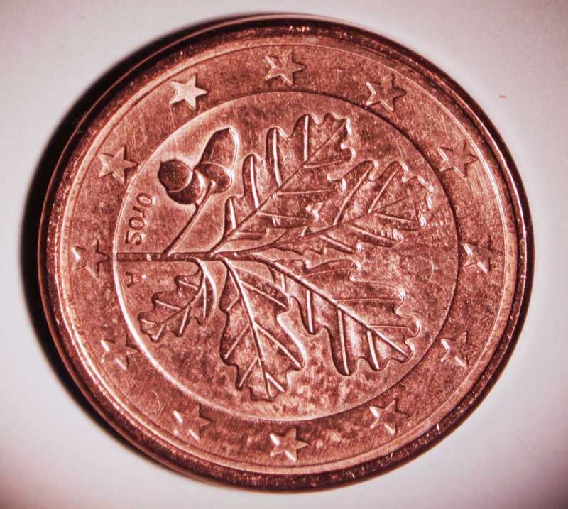

1 Cent, mit oben beschriebener Technik aufgenommen (Vergrößerung ca. 15 x)

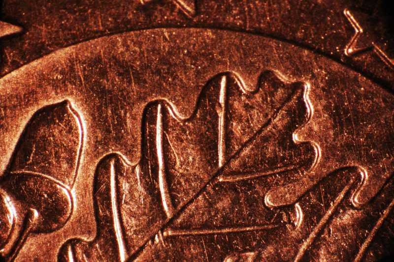

Vergrößerung ca. 25 x: mehr 'scharf' geht m.E. nicht.... ;-))
