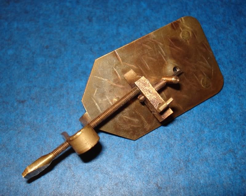

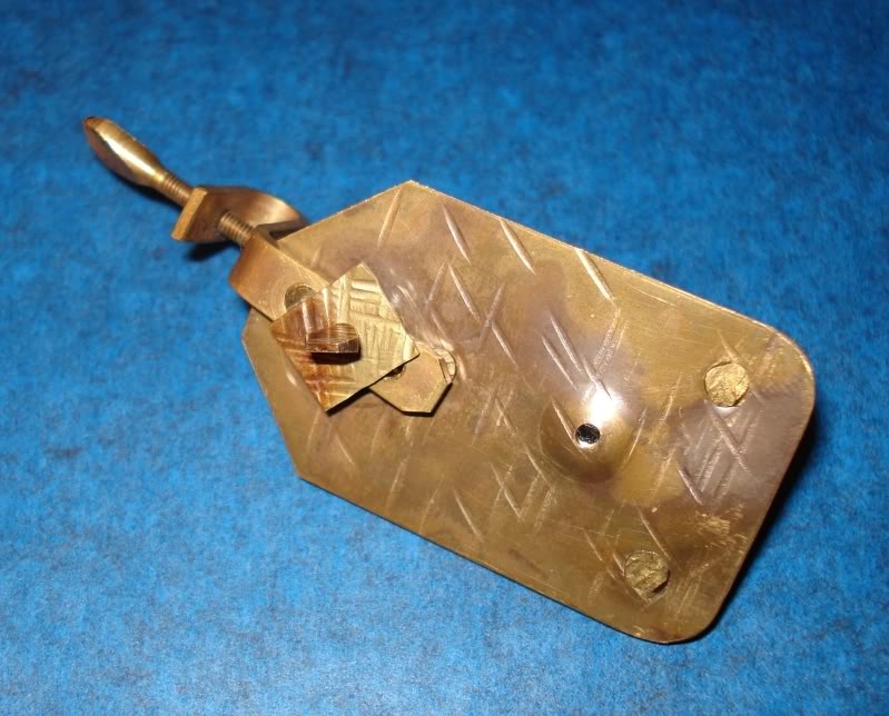

Liebe Freunde historischer Mikroskope,
vor einiger Zeit hatte ich hier im Forum eine Leeuwenhoek-Mikroskop-Replik von Chris Kirby vorgestellt. Inzwischen besitze ich eine zweite Leeuwenhoek-Replik, die mit einem kleinen "Begleitzertifikat" ausgeliefert wurde, auf dem als Hersteller OPTON angegeben ist. Wohlgemerkt nicht ZEISS-OPTON, gleichwohl ist im Firmenlogo der Name graphisch in einem Quadrat arrangiert, und wenn man sich das Quadrat auch noch in blau vorstellt, ja dann!?
Die Arbeit selbst ist - vor allem im Vergleich zu Chris Kirby's ingeniöser Replik - eher grob ausgeführt; man hat das Gefühl, dass man etwas aus Messingblech Ausgesägtes in Händen hält, das sicherlich keine 350 Jahre alt ist, optisch und mechanisch ist die Replik jedoch tadellos.
OPTON-Replik im Vergleich zu originalen Leeuwenhoek-Mikroskopen, abgebildet in:
Schmitz, E-H: Handbuch zur Geschichte der Optik, Ergänzungsbad II, Teil A - Das Mikroskop, Bonn 1989 S.11
Meine Fragen lauten: Kennt jemand diese Replik? Stammt diese von ZEISS-OPTON oder hat sich hier jemand dieses Namens bedient?

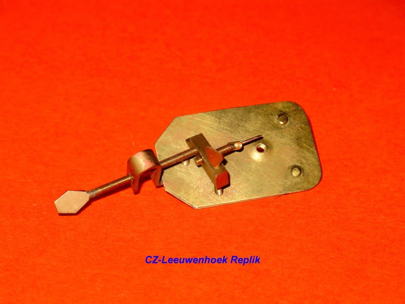

Lieber Martin,
danke! Meine Replik sieht aber deutlich anders aus und zeigt auch nicht - wie bei Deinem Link - die zu erwartende Zeiss-Qualität (eigentlich ein Widerspruch, weil Leeuwenhoek seine Mikroskope eigentlich in anspruchsloser Qualität ausgeführt hat  ;)).

Florian Stellmacher
Lieber Timm,
was heißt hier "sieht dem Schriftzug bei Dir doch sehr ähnlich" - das ist er! Vielen Dank!
Jetzt wird es aber spannend! Haben da die Lehrlinge in Heidenhain bzw. Oberkochen solche Replika zusammengewerkelt? Vielleicht weiß ja jemand Näheres?

Hallo Florian,
also ich habe die Zeiss-Replik von Zeiss zum Abschied aus Amt und Würden vor 8 Jahren bekommen. Die sieht so aus wie auf Martins Link und ist der Variante von OPTON sehr ähnlich; allerdings ohne diese eingehauenen Macken.
Aber solche Macken sieht man sogar auf einer Abbildung bei Zeiss: http://www.zeiss.de/C12567A100537AB9/Contents-Frame/B1C9B631EF7F8536C1256B45003DA80C
Einfach nur eine andere Auflage unter einem anderen Meister... ;D
Herzlich
Florian Stellmacher
da gibt es noch mehr Unterschiede zu der ersten von Martin verlinkten Zeiss-Replik, nicht nur die eingehauenen Macken, die Zeiss offenbar an anderer Stelle durchaus verwendet hat, wie Martins zweiter Hinweis zeigt, auch die übrigen Bemühungen, eine historisierende Patina zu erzeugen, sind bei der ZEISS-Replik (zu der ich Dich bei dieser Gelegenheit natürlich herzlich beglückwünsche!) von deutlich größerem Erfolg gekrönt. Vielleicht aber habe ich die erste Version davon? Vielleicht sollte die gar nicht verkauft werden, sondern war ein Werbeträger, Weihnachtsgeschenk für wichtige Kunden, Dreingabe für ein OPTON W mit Apos oder soetwas?

Florian Stellmacher
Lieber Martin,
wenn ich es recht bedenke: die Replika kommen mir gerade wegen der eingehauenen Macken recht verwandt vor, zumal ich gerade diese Idee, Metall älter erscheinen zu lassen, für zu abstrus halte, als dass das ein reiner Zufall sein könnte.

Florian Stellmacher
Liebe Freunde,
das Logo passt perfekt, die eingeschlagenen Macken hat Zeiss offenbar ebenfalls gelegentlich als Stilmittel verwendet, und auch das Design von Klaus' Replik ist dem meiner frappierend ähnlich. Also geh ich davon aus, dass meine Replik tatsächlich von (ZEISS-)OPTON stammt.
Jetzt wäre natürlich die zeitliche Einordnung interessant. Dass OPTON für den Neuanfang von ZEISS in Westdeutschland steht, ist mir wohl bekannt, dass dieser Markenname auch noch in den 70er Jahren für den Export verwendet wurde (und erst noch viel später geschützt wurde!), habe ich vorhin erst von Thomas und Timm gelernt.
Das Begleitheft/Zertifikat ist auf der Titelseite mit "microscope" bedruckt, innen findet sich jedoch ein kurzer (und sachlich nicht völlig richtiger) Text über Leeuwenhoek auf Deutsch. Das dürfte eine Betimmung für den Export in nicht-deutschsprachige Länder doch wohl ausschließen, sodass ich nun davon ausgehe, dass diese Replik tatsächlich vor Mitte der 50er Jahre in Oberkochen gebaut wurde.
Merkwürdig, dass dies nicht irgendwo in der Literatur beschrieben ist.
