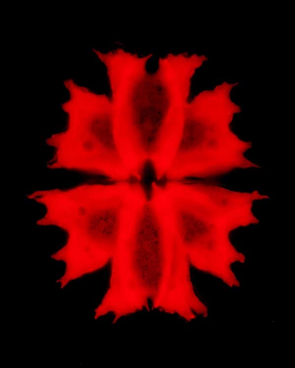

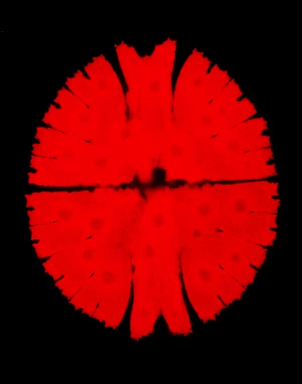

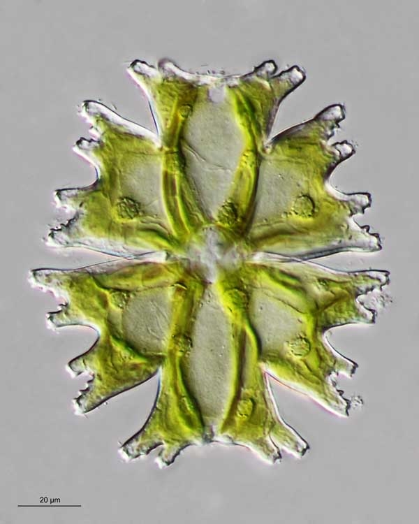

ich habe von zwei Micrasterias-Arten (Kulturmaterial) jeweils eine Alge zuerst im DIC und dann die gleiche Alge mit Auflicht-Fluoreszenz zur Sichtbarmachung der Chlorophyll-Autofluoreszenz und damit des Chloroplasten fotografiert. Alle Bilder sind mit Helicon Focus erstellte Aufnahmestapel.
1) Micrasterias americana, 40x
2) Micrasterias rotata, 20x

Bei deinen Fluoreszenzbildern bin ich am rätseln, warum sie so "schwammig" sind?
Hast du AL-Optik verwendet? Objektiv >20x aber mit DG?
Oder hat dein Chip die "Rotkrankheit", Rot wird immer flau gezeichnet. Das hate ich mit vielen anderen bei einer Canon PS A 520. Alle anderen Farben waren gut nur Rot hat sich immer mehr verabschiedet.
Canon hat die Chips übrigens lange nach Auslauf der Garantie noch kulant getauscht!
die Fluoreszenzbilder sind, wie auch die DIC-Bilder, mit einem Plan-Neofluar 20x bzw. 40x und einer Canon EOS500D gemacht. Wenn ich deine Abkürzungen richtig verstanden habe also mit DL-Optik und DG. Ich habe ein Filter 450-490, Fl 510, LP 520 verwendet. Dabei fluoresziert der Hintergrund auch schwach. Wenn ich in der Bildbearbeitung den Schwarzpunkt etwas anders setze, werden die Bilder weniger schwammig, allerdings auf Kosten von feinen Details, besonders in den Randbereichen.

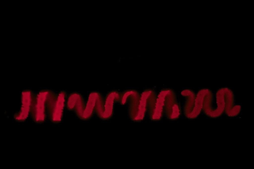

40x EC PlanNeofluar 1,3 Öl, Bildausschnitt, Chloroplast einer Spirogyra, Epifluoreszenz, Blauanregung mit 100W Halogen und Zeiss Filtersatz 9
Ich kann mich noch sehr gut erinnern, wie diese Aufnahme entstanden ist. Meine ersten Versuche scheiterten kläglich! Die wendelartige Struktur des Chloroplasten war auf dem Foto mehr zu erahnen als zu erkennen: alles unscharf und überstrahlt. Erst als ich das Licht deutlich reduziert und mehrere Sekunden belichtet habe, kam diese Aufnahme zu Stande.

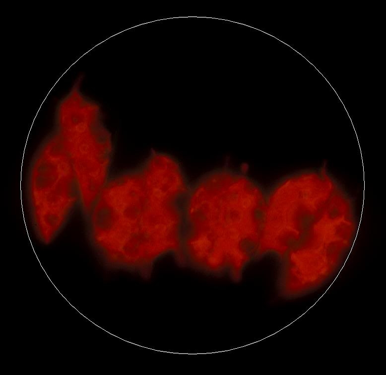

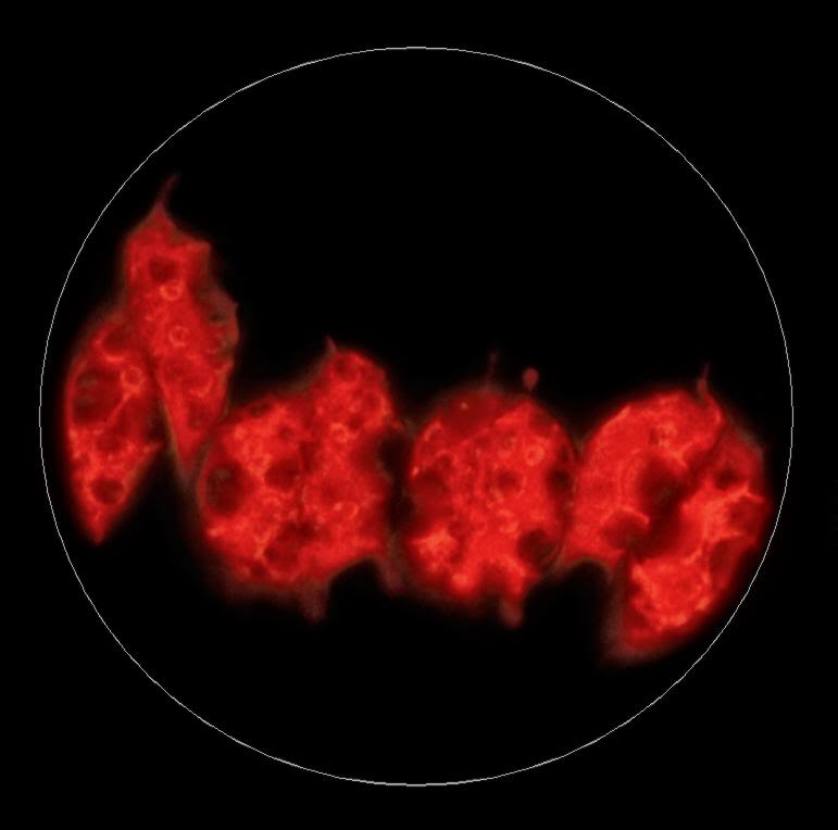

Ich hänge mal ein Bild von der Grünalge Stephanosphaera pluvialis an (der weisse Rand gibt die Ausdehnung der gesamten Kugel wieder, in der sich die 8 Zellen befinden). Das erste Bild ist eine Nativaufnahme mit dem Leitz Orthoplan, Pl Fluotar 40:1; das zweite ist in Image-Pro nachbearbeitet (local contrast enhancement).
Leider habe ich kein DL Fluo Bild zum Vergleich. Allerdings zeigt der Chloroplast bei der AL Anregung dennoch einige Details, die nach der Bearbeitung noch deutlicher hervortreten.

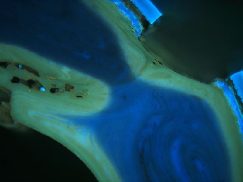

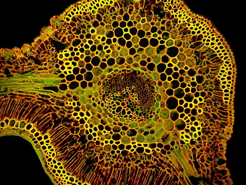

Anders ist es bei Fluoreszenz im nicht roten Bereich, das kommt eigentlich schön klar: botanisch - wohl eine Koniferennadel mit W 3A gefärbt. Blauanregung und noch was Technisches: ein Holzlenkrad mit gerissener Fügestelle Autofluoerszenz UV-Anregung:

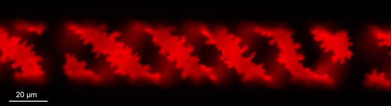

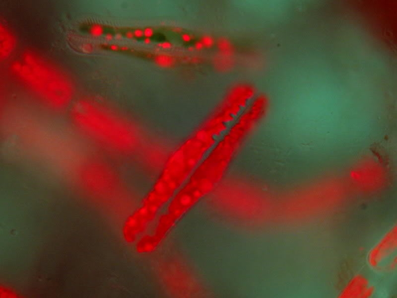

Er benutzt eine hochempfindliche Monochromkamera. Schon liegt die Belichtungszeit wieder im Millisekunden-Bereich. An der Überstrahlung ändert das aber wenig bis gar nichts, wie auf dieser Spirogyra-Aufnahme zu sehen ist:
