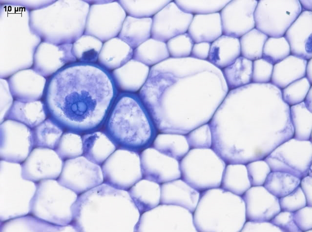

ich habe beim Mikroskopieren von Lauch in Xylemgefäßen Zellkerne gefunden.
Sowei ich bisher weiß, bilden die Zellkerne dort auf dem Bild Vakuolen aus.
Wisst ihr, wieso sie das machen oder in welchem Buch man darüber Informationen bekommen kann?

hier nochmal ein Bild in größerer Vergrößerung.

gar nicht so einfach! Gehen wir schrittweise vor. Es handelt sich wohl um Blatt? Also, das, was man in die Suppe schnippelt. Zu der Frage in der Überschrift: Zellkerne bilden nie Vakuolen aus; d.h. über den normalen Stoffwechselweg sind sie natürlich daran beteiligt, aber nicht in dem Sinn, dass die Vakuole aus dem Kern hervor geht. Was Du aber tatsächlich siehst, ist m.E. Cytoplasma mit einem Amyloplasten in einer jungen, d.h. noch nicht fertig ausdifferenzierten Trachee. Die Tracheen verlieren während ihrer Differenzierung das ganze Cytoplasma, d.h. im funktionellen Stadium sind die Zellen tot. Das hat dann nichts mit Vakuolen zu tun, denn die liegen ja im Cytoplasma und sind von einer Membran umgeben. Auf Deinen Fotos ist das Caytoplasma m.M. in Auflösung begriffen. Der "gelappte Knuppel" in der linken Trachee ist auf jeden Fall ein Stärkekorn.
Wie bist Du denn zu dem Schnitt gekommen? Hast Du selbst geschnitten oder handelt es sich um ein Fertigpräparat? Wie wurde der Schnitt gefärbt? Also ich tippe auf einen Semidünnschnitt, der mit Toluidinblau gefärbt worden ist - richtig?

Ich habe es mit dem Mikrotom geschnitten, 8 µm, und mit Toluidinblau angefärbt.
Es handelt sich um die inneren weißen Blätter im Lauch.
Auf die Vakuolen kam ich, weil das unser emeritierter Professor gesagt hat, als er es gesehen hat. Jetzt habe ich aber gesucht und gesucht und dazu nichts gefunden. Dann werde ich jetzt aber mal eher in Richtung Stärke suchen.

Ist das ein Dauerpräparat? Dann mach mal eine Polaufnahme, da sollte man die Stärke erkennen!, wenn du noch Frischmaterial hast, dann verdünntes Lugol

Was ist denn eine Polaufnahme? Kann man auch ohne die zuverlässig sagen, dass es sich um Stärke handelt oder wäre das dann nur eine Spekulation?

Klaus' Vorschlag mit der Polarisationsmikroskopie ist gut, das Ergebnis, zusammen mit dem Erscheinungsbild, zuverlässig. Aber ist das denn so wichtig? Es handelt sich um Cytoplasma in zwei Tracheen, die demnach noch nicht voll ausdifferenziert sind. Und dieses gelappte Gebilde in der linken Zelle ist mit Sicherheit kein Kern, sondern sehr wahrscheinlich Stärke. Das sollte doch genügen. Oder, wie ist denn das Thema Deines Referates?

es ging darum, dass man aus verschiedenen Schnitten Dauerpräparate anfertigt und dann zeigt, was man gefunden hat und wieso die Pflanze das macht.
Das auf dem Bild war eher eine zufällige Entdeckung, die ich dann interpretieren muss und erklären muss, wieso die Pflanze das macht. Das Cytoplasma ist also zu sehen, weil die Tracheen noch nicht ganz ausgebildet sind? Sieht man das dann oft bei jungen Tracheen oder ist das eher selten?

bringen wir das Ganze nochmals auf den Punkt! Die Trachee ist im funktionellen Stadium eine tote Zelle, besser gesagt eine Röhre die dadurch entsteht, dass die Zellen, aus denen sie entsteht, ihren Zellinhalt auflösen, nachdem die Zellwände entsprechend differenziert sind und die Querwände aufgelöst worden sind. Du hast nun genau bei diesen beiden Zellen das Stadium gefunden, in dem dieser Vorgang gerade zum Zeitpunkt der Fixierung stattgefunden hat. Nun zu Deiner Frage: wenn Du in diesem Stadium suchst - in Deinem Beispiel im Gelben des Lauch - wirst Du solche Strukturen mit großer Wahrscheinlichkeit finden. Wenn ich dies systematisch untersuchen möchte, muss ich dies an vielen Präparaten bzw. Stellen im Schnitt beobachten. Das wirst Du nicht mehr können, dann nimm meine Interpretation so hin, falls nicht jemand widerspricht. Es ist aber in der Tat eine spannende Geschichte, weil Du hier nicht die Blattstruktur im funktionellen, sondern im Differenzierungsstadium untersucht hast.
