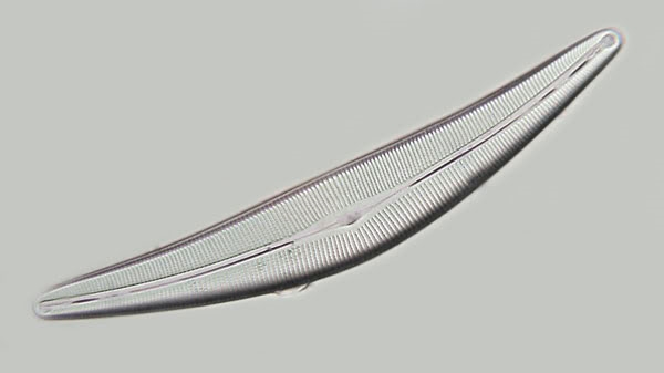

Meine Ergebnisse werden nun immer besser, schau:
Okay, ich habe den Hintergrund gesäubert, das Bild ist aber nicht gestackt.
Liebe Angie,
ZitatDas ist eine gute Idee, und ich kann mir gut vorstellen, dass es auch funktioniert. Die Mondblende im Filterhalter bringt jedenfalls gar nichts, weil dieser zu tief sitzt. Die Irisblende benötige ich bei Schieflicht eh nicht.
Daher kann ich dir nur empfehlen, einen PH-Kondensor zuzulegen, auch wenn du keinen Phasenkontrast machst.
Der hat auch eine Iris, wenn du das Karussel aber etwas verdrehst, hast du auch sowas wie eine Mondblende und brauchst nichts weiter basteln. ;)
ZitatMeine Ergebnisse werden nun immer besser, schau:
Sieht doch gar nicht so schlecht aus!
ZitatOkay, ich habe den Hintergrund gesäubert, das Bild ist aber nicht gestackt.
Und das natürliche Ambiente mußte auch der Sterilität weichen.  ;D
Klapp die Hilfslinse raus und öffne die Leuchtfeldblende und bring den Kondensor in die richtige Höhe, dann kannst du dir das Putzen sparen. ;)
