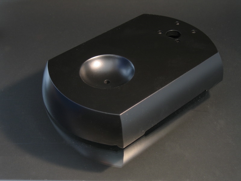

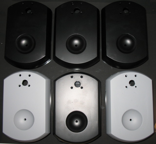

Was laaaaange währt wird endlich gut.-
Heute ist der erste schwarze Lackanstrich auf die Füße gekommen, nachdem grundiert, gefüllt, gespachtelt, zwischengeschliffen, erneut grundiert, gefüllt und zwischen geschliffen wurde. Jetzt muss diese Schicht noch bis morgen durchhärten, dann wird noch einmal mit 1200er nass geschliffen und ein letztes Mal lackiert. Danach werden die Füße  ::) endlich ::) verschickt.
herzlich,
Bastian

Bastian
#64
Zitat von: Nomarski in März 23, 2012, 18:09:46 NACHMITTAGS
Wenn ich ein Fußloses Junior hätte, würde ich auch so einen Fuß bestellen.
Bernd,
das ist das Problem bei der Sache. Ich habe auch keins! Trotzdem habe ich mir ein paar Füße mehr gemacht.
Jürgen,
gedankt sei Dir für das Lob!  :)
Peter,
du meinst wahrscheinlich den Fuß, der hier abgebildet ist:
http://www.mikroskopie-forum.de/index.php?topic=11544.msg85928#msg85928
Dieses Modell ist gerade in Arbeit, das die Aufnahme einer LED, sowie meiner Elektronik, oder auch jeder anderer erlaubt.. (:
Nur die Idee mit der Feldblende hatte ich noch nicht. Wo kriege ich denn so eine Feldblende. Irgendwelche Ideen? Wenn ich da Maße dafür fände, könnte ich mein Modell noch ganz genau anpassen.  ;D ;D
Zunächst hatten die jetzigen Auftraggeber aber, von einer einzigen Ausnahme abgesehen, den an das originale Zeissteil erinnernden Rechteckfuß geordert.

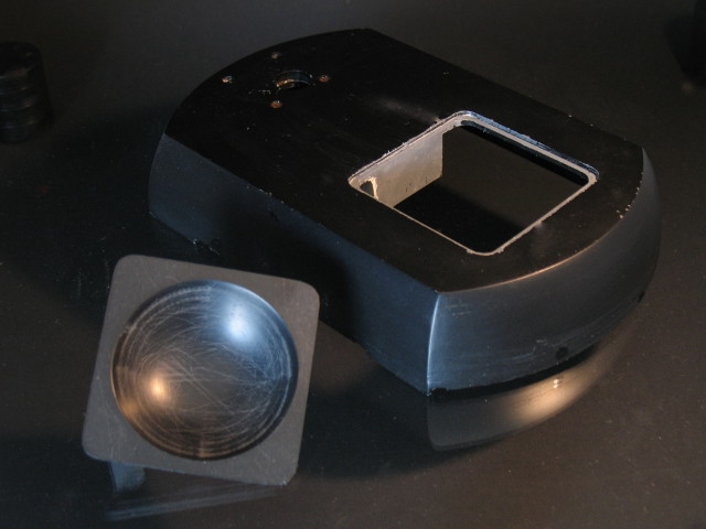

Hallo Bastian,
Oh ja, das sehe ich. Aber ich habe noch nie ein graues Junior-Stativ gesehen. Wird das auch noch gegossen?
Aber das Kugelsegment hätte man auch herausnehmbar machen können wie bei den alten Zeiss-Winkel-GF-Stativen. Dadurch könnte man auch wahlweise eine LED-Einbauleuchte einsetzen. Es ist halt schade, daß für ein Leuchtrohr diese Federhülse vom Stativ im Weg ist.
Bastian
Lothar,
es gibt wohl bei den Lehrmitteln desöfteren Irisblenden, aber die scheinen im Durchmesser recht groß (75mm Außendurchmesser), das wäre für mein Juniorfuß wohl eindeutig überdimensioniert  :)
Bernd,
die grauen Füße sind nur grundiert. Bis die schwarz werden müssen sie noch warten.
ZitatAber das Kugelsegment hätte man auch herausnehmbar machen können wie bei den alten Zeiss-Winkel-GF-Stativen
Hätte man machen können, stand aber nicht im Pflichtenheft. Ausserdem wäre dann noch der Sockel für die Stativwendeplatte im Wege gewesen. Den hätte ich dann teilen müssen.-
Aber es kommen ja demnächst noch ein paar andere Füße  ;)

Lieber Joachim,
nun übertreibst du aber ein wenig. ;D Außerdem sind wir hier nicht im Bilderforum, wo nur die Lobhuddelei gerne gesehen wird, sondern es werden doch wohl noch ein paar konstruktive Vorschläge erlaubt sein. Daß Bastian das Pflichtenheft fürs erste nun voll und ganz erfüllt hat, steht nun außer Frage. Aber man wird sich doch wohl noch über mögliche Änderungen oder Verbesserungen unterhalten dürfen, ohne daß man gleich zum finsteren Kritiker abgestempelt wird. Ob diese Änderungswünsche jemals in die weiteren Produktionen einfließen werden, sofern es welche geben wird, sei nun Bastian überlassen zumal sowas auch von den Möglichkeiten abhängt, sowas umzusetzen. Ich weiß zum Beispiel selber, welchen Aufwand es bedeuten würde, das Kugelsegment herausnehmbar zu machen. Es wären also dann zwei Gußteile erforderlich, die entsprechend bearbeitet werden müßten, um sie ineinander passgenau einsetzen zu können. Desweiteren kämen man wieder Toleranzen ins Spiel, die sogenannte "Präzission" ;) ;D, damit man auch die Kugelsegmente unter den Füßen austauschen kann.
Gruß und ein schönes Wochenende
