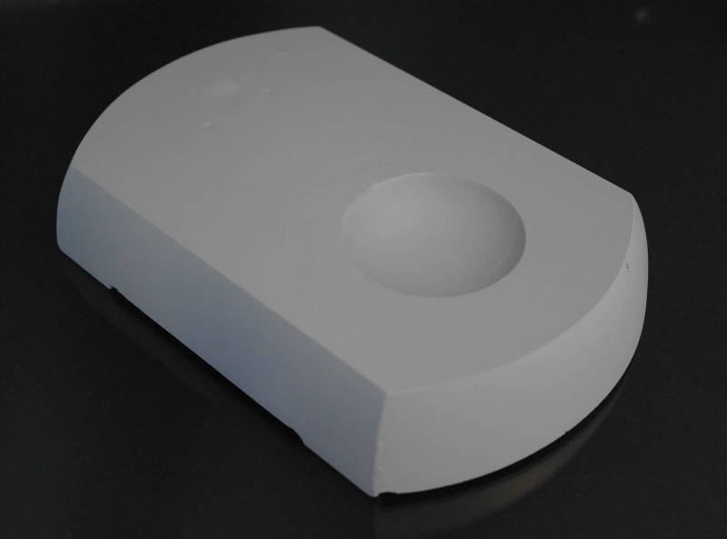

ein kurzes update: die Mikroskopfüsse kommen heute unter die Fräse und wurden bereits grundiert und "ge-Fillert" gefüllert (Danke Olaf!) .Klaus, wie heisst das richtig?

eigentlich heißt der Lack ja "Füller", man könnte also "gefüllert" sagen, oder?
Davon abgesehen, sehr saubere Arbeit - Respekt!!!

Lieber Bastian,
das sieht ja prächtig aus!
Gut - die Farbe ist noch ein wenig zu "modern", aber ich kann es schon gar nicht mehr erwarten, dieses Teil unter das Stativ zu schrauben...
Ist der Fuß eigentlich genauso hoch wie sein rundes Pendant? Durch die andere Form sieht er höher aus.

Leider ist aus dem fertig Lackieren nichts geworden. Nur Gewinde geschnitten, Flächen plan gefräst, Löcher gebohrt. Fotos stelle ich später ein.

Das liegt wahrscheinlich daran dass das die Grundierung bzw der Füller ist. Der ist grau.
