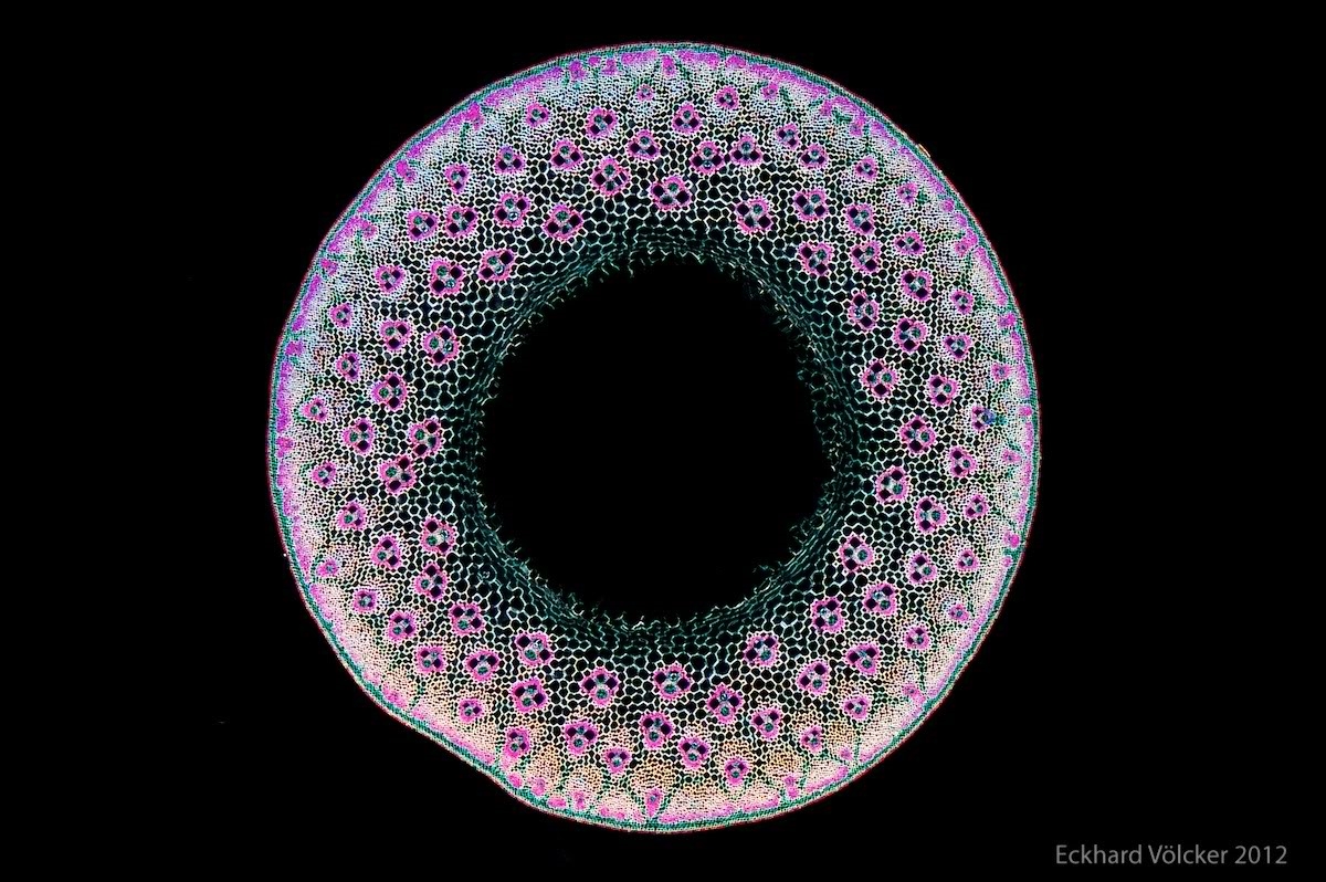

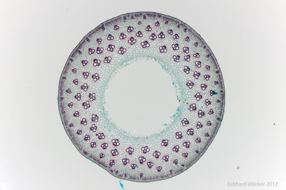

mein Gartenbambus ist angewachsen. Zeit, mal wieder etwas Botanisches zu machen.
Übersicht, 2.5x

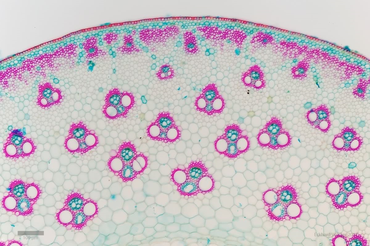

Leitbündel, 10x
Erstaunlicherweise scheint die Rosa Periode auch bei mir Einzug zu halten ;) In einer der Tracheen kann man Thyllen erkennen.
Pol, 2.5x
Ich wünsche allen Mikrofreunden ein schönes Pfingstfest.

Die Pol-Aufnahme finde ich besonders interessant ==> ich habe noch keine vom Bambus gesehen, sie wirkt richtig dreidimensional auf mich :-)

Säure war nicht im Spiel. Das ist ein ganz frischer Trieb, ziemlich weich. Frisch in eine Möhre eingebettet und mit einem Schlittenmikrotom geschnitten.
Hier das Färbeprotokoll:
15 min AFE
5 min Ethanol 70%
5 min Ethanol 50%
15 min Ethanol 30%
10 min Acridinrot
Aqua dest.
30 sek Acriflavin
Aqua dest.
2 min Astrablau
1 min Aqua dest.
5 min Isopropanol
Euparal
