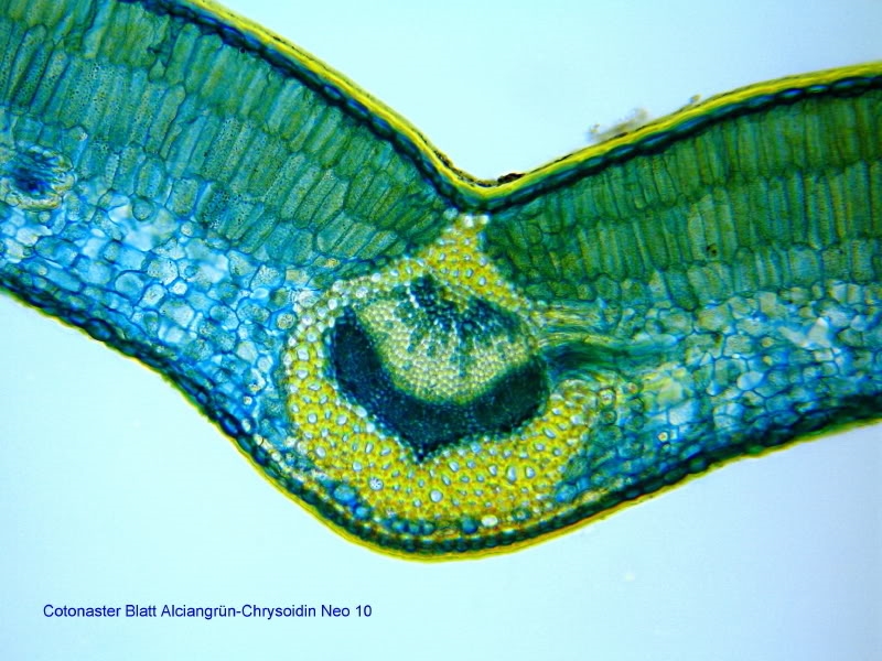

Re: Schirmtannennadeln - von der Probe zum Präparat
« Antwort #17 am: Februar 16, 2009, 17:41:23 Nachmittag »
Lieber Rolf-Dieter,
sorgfältig und systematisch, wie alles was von Dir kommt! Danke!
Etzoldgrün ist eine von Klaus Herrmann weiter entwickelte Färbevariante, die er im alten Forum umfassend beschrieben hat (Stichwortsuche: Alciangrün).
eine kleine Ergänzung der Wahrheit und Ehre halber:
Der "Erfinder" der Grünvariante des Etzold ist Karl Brügmann. Ihm allei gebührt die Ehre!  :)
 Mein Verdienst ist den Fehler in der Rezeptur von Chroma aufgeklärt zu haben und dabei gleich noch eine kleine Korrektur vorgenommen zu haben.
Ich habe beide Varianten gebrauchsfertig auf Lager und zusätzlich noch eine Blau-Gelb-Variante. Auf dem Bild mit dem Cotonaster-Blatt habe ich noch etwas Alciangün reingegeben. Das ist der Vorteil, wenn man die Einzelkomponenten getrennt ansetzt, dann kann man beliebig variieren!

entschuldige meine Kleinkariertheit. Ist ja nur, damit Dein informativer Beitrag auch perfekt wird: Die Pflanze heißt Cotoneaster

@ Klaus: sehr schöne Bilder von der Färbung mit Etzoldgrün! Besonders die Variante mit dem gelben Farbstoff gefällt mir sehr gut. Sehe ich das richtig: noch knapp in der Schnittebene liegt rechts der Abzweig einer Seitenrippe?

« Antwort #20 am: Februar 16, 2009, 21:50:29 Nachmittag »
Danke lieber Detlef,
Das Problem ist komplex: nachdem ich das schöne Präparat auf dem Wohldenberg gemacht und natürlich stolz rumgezeigt habe gab es 3 Experten, die glaubwürdig versicherten, dass das nie im Leben Cotoneaster ist. Aber keiner hat die definitive Bestimmung gemacht. Um es irgendwie zu benamsen hab ich schnell was drauf geschrieben, was ich danach nicht mehr richtig lesen konnte.  Cataster fand ich in der Erinnerung nicht zutreffend, so hab ich dann eben Cotonaster draus gemacht, ohne nachzuschauen.
 2 Kollegen (Du bist der 3.) haben mir, als sie das Bild sahen, das bestätigt, was Du auch gerade sagst: wenn schon, dann Cotoneaster.
Es gibt leider keine Möglichkeit mit dem Programm eine einmal eingebrannte Schrift zu korrigieren - ausser mit PS alles rausstempeln. So habe ichs aus Bequemlichkeit falsch gelassen.
Den Scheibfehler finden viele, aber was es nun tatsächlich ist sagt mir keiner! >:(
« Antwort #21 am: Februar 16, 2009, 21:58:23 Nachmittag »
Ja, Mann, Klaus,
wie denn auch? Mach ein Foto der Pflanze, dann können wir Dir helfen! So nebenbei: Cotoneaster ist eine der beliebtesten Bodendecker; wächst immer. Und hier ein Link: http://www.bodendecker.de/bodendecker_portrait.php3?gatt_id=2

« Antwort #22 am: Februar 16, 2009, 22:07:30 Nachmittag »
Ja so etwa sahen die Blätter schon aus, das waren aber 2m hohe Hecken. Nix Bodendecker!
 Bin ja im Mai wieder auf dem Wohldenberg. Das wird meine erste Aufgabe sein das Gesträuch genau zu dokumentieren! Versprochen!  :D
Wenns pressiert soll Thomas hinfahren und eine Dr.-Arbeit draus machen, der hat eh nix zu tun, der ist ja noch nicht pensioniert!! ;D
