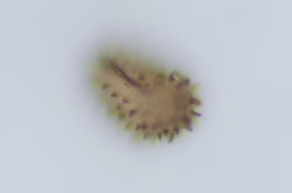

Hallo Ralph
Ich habe aber auch solche die etwas monochromer sind,
leider weiss ich hier die Art nicht, 20x mit Ausschnitt.
Über die Grösse der oben gezeigten werde ich mich kümmern und berichten.
Nachtrag, zu Bild weiter oben:
Also, die lange Seite ist 0.058mm.
Kurt

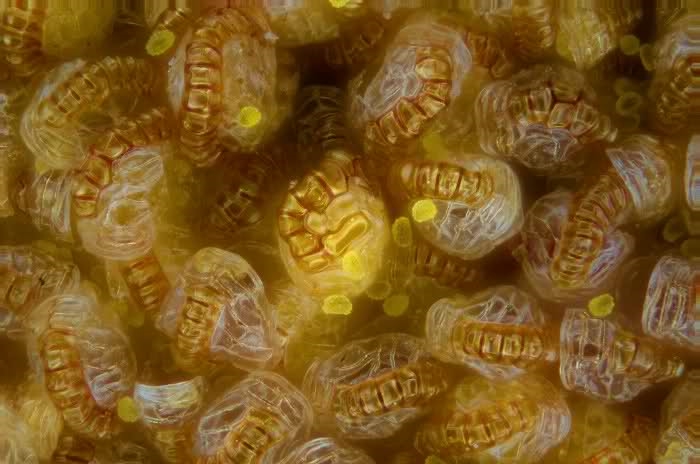

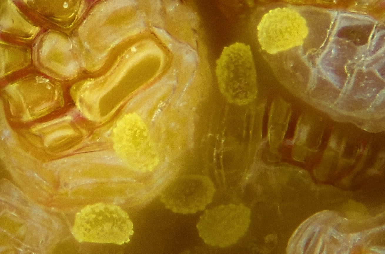

Gesehen hab´ ich meine Sporen aber schon. Sie sehen völlig anders aus als die Deine. Die Sporen der Cyatheen sind tetraetisch (das wusste ich glücklicher Weise schon, sonst hätte ich gar nicht gewusst, nach was ich suchen soll).
Die wurmartigen Gebilde auf der Gesamtansicht sind die Anuluszellen. Sie trockenen einseitig aus und wenn die dadurch entstehende Spannung hoch genug ist, reißt das Sproangium auf und die Sporen werden herausgeschleudert. Die Relation zwischen Anuluszellen und Spore war bei meiner Cyatheenprobe ähnlich wie bei Deiner.

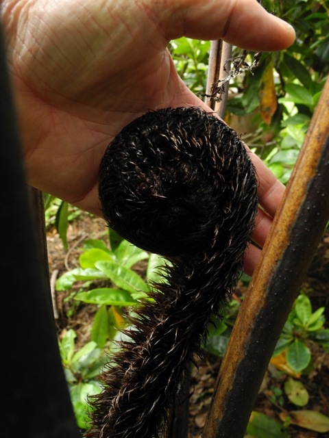

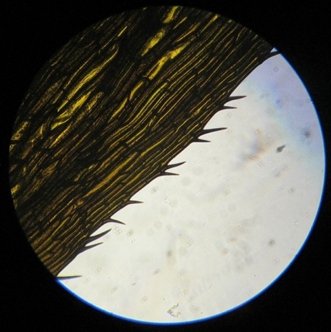

bitte nicht auslachen, meine ersten Bilder, von Hand durch das 6er Okular, einmal mit dem 10er Objektiv und dem 45er. Die Beleuchtung ist auch noch sehr improvisiert und die Okulare konnte ich noch nicht vom Staub befreien. Die Einbettung ist auch misslungen. Dafür dass so ziemlich alle Parameter gegen ein Bild sprechen, bin ich ganz froh überhaupt was auf den Bilder zu erkennen.
Sind zwar keine Sporen aber eine Schuppe einer Cyathea medullaris. Die Stacheln die man sieht sind übrigens durchaus von praktischer Relevanz. Wenn man den Wedeln der Cyatheen zu nahe kommt, dann brechen die Stacheln der Schuppen sehr leicht ab und es juckt fasst wie Juckpulver. Bei der Cyathea medullaris ist das allerdings nicht so ausgerägt. Es gibt Arten mit viel deutlicheren Stacheln. Eine Schuppe ist ca. 2cm lang. Das letzte Bild zeigt einen sich entrollenden Wedel. Die "Borsten" (die selbst eigentlich ganz weich sind) sind die Schuppen von denen eine unterm Mikroskop lag.
Wer hätte gedacht, dass die so weichen zarten Farne so schwer bewaffnet sind.
Thomas
Bernhard Kaiser
#52
Hallo Herr Wirz,
eine Zwischenfrage.
Ist das in Antwort 45 gezeigte Gebilde eine Spore oder eine Sporenkapsel?
Für eine Spore wäre es mit 0.058mm =58µm ja nicht mehr "echt klein" sondern "echt groß".

Kurt Wirz
Hallo Herr Kaiser
Beim Bild in Antwort 45 handelt es sich um eine Spore.
Eine übliche Grösse der Sporen ist nach meiner Meinung zwischen 35-60µm ??
Zur Farbe muss ich erwähnen, dass ich die Farbtemperatur bei den hier gezeigten
Bildern nicht exakt berücksichtigt habe, bei den oben gezeigten Bilder steht die Farbtemperatur auf 4550° Kelvin,
das ist nicht korrekt, man sieht dies gut am Untergrund, er sollte weiss sein.
Die richtige Farbtemperatur beträgt 5400° Kelvin, das heisst, die Rottöne sind noch etwas stärker.
Da ich in RAW fotografiere spielt die eingestellte Farbtemperatur in der Kamera keine Rolle,
sie muss beim Entwickeln richtig eingestellt werden.
Da beim Stacken mit Veränderungen in der Lichtfarbe und Form gerechnet werden muss,
zeige ich noch einmal ein Bildausschnitt eines Einzelbildes direkt aus der Kamera mit richtig eingestellter Farbtemperatur.
Gut Licht
Kurt

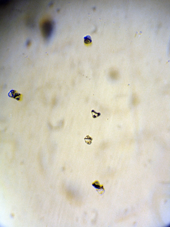

Dypsis
also ich bin ja immer noch mächtig am Improviesieren. Hier aber mal die ersten Sporenbilder von mir. Wenn es wahr ist, dann sind dies Sporen von Cyathea dregei. Cyathea stimmt mit höchster Wahrscheinlichkeit, ob wirklich dregei? Keine Ahnung, das ist ja überhaupt der Anstoß für mich gewesen, mir ein Mikroskop zuzulegen. Aber so wird die Artbestimmung bestimmt nichts werden. Ist jetzt aber wurscht.
Das erste Bild ist mit dem 10er Ojektiv und einem 12,5er Okular das zweite mit einem 100er Öl Objektiv. Die Bilder sind ein kleines Bisschen gephotoshopt.
Ein ganz blöde Frage hätt´ ich jetzt aber noch: Wie kann ich abschätzen, wie groß die Sachen sind, die ich sehe? Das steht jetzt aber wirklich nicht in der Mikrofibel, da ist noch Baustelle an diesem Punkt. Wahrscheinlich kann man sich das mit etwas Mühe und Ahnung selber ausdenken, aber vielleicht ist ja jemand von Euch so nett und verrät mir eine kleine Abkürzung?
