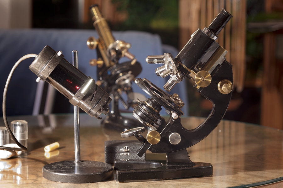

Moin,
ich benutze immer wieder mein 1929er Zeiss FCE.
Ich mag neben dem Aussehen die Mechanik und die vielen
heute unbekannten Kondensoren (Mikropolychromar, Wechselkondensor, Dunkelfeld...).
Dann noch die alten Apochromate...
Überaschend ist der 5/0,15 Apochromat, der sich wie ein Planobjektiv (!) verhält.
So sieht das Mikroskop aus, hier mit einer 30W ROW-Leuchte aus den 1950ern:
Dieses Video habe ich so mit dem Apochromaten 20/0,65 gemacht:
