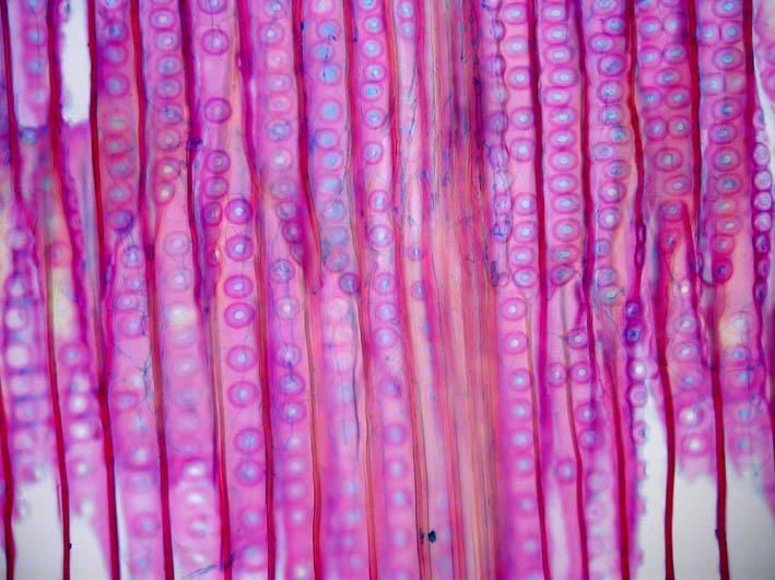

Liebe Mitmikroskopiker,
hier geht es mir um die Unterscheidung zwischen Fichte und Tanne. Mir stehen nur Radialschnitte zur Verfügung. Das Unterscheidungsmerkmal: Allmählicher (Fichte) oder eher plötzlicher (Tanne)  Übergang zwischen Früh und Spätholz scheint mir nicht sonderlich zuverlässig zu sein. Harzkanäle zu finden (dann Fichte) ist im Radialschnitt eher Glücksache. Also ist darauf zu achten, ob sich am Rand der Strahlen begleitende Tracheiden finden.
Aber wodurch unterscheiden sich die Tracheiden von den sonstigen Strahlzellen? Durch behöfte Tüpfel?
http://www.woodanatomy.ch/schnitt_micro.php?micnr=19
http://www.woodanatomy.ch/schnitt_micro.php?micnr=18
Demnach wäre das hier Fichte?
Lieber Jürgen,
gut beobachtet! Wenn das ein zuverlässiges Bestimmungsmerkmal ist, hast Du Recht.
Jürgen H.
Lieber Detlef,
ja, im Vorhandensein von Tracheiden und Harzkanälen soll sich die Fichte von der Tanne unterscheiden:
http://www.woodanatomy.ch/ident_key.html
Nebenbei: Eine schöne Seite.....
Nur in der Unterscheidung der Tracheiden von den sonstigen Strahlzellen war ich mir nicht sicher und habe eigentlich als einziges Unterscheidungsmerkmal die Tüpfel gefunden. Das bestätigst Du nun, wenn ich Dich recht verstehe, vielen Dank!

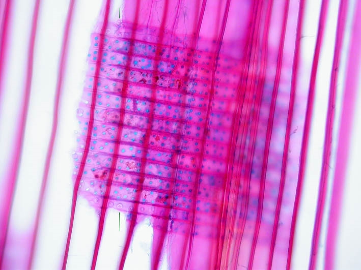

Und ich habe noch eine Frage:
Dieses Bild stammt von der gleichen Probe, allerdings ging bei dem ersten Schnitt die übliche Methode Glycerin EtOH H2O Aufweichung und sodann ein Schnitt mit schräg gestelltem Messer und bei dem zweiten eine abgekürzte Paraffineinbettung über Roti voraus. Beide Schnitte sind mit Etzold gefärbt, dann über Iso entwässert und über Xylol in Malinol eingebettet. Auffällig ist, dass a l l e Schnitte die Farbe nicht gleichmäßig annehmen. Es zeigen sich im obigen BIld doch links und rechts Ockerfarbenstellen, vor allem aber in den dickeren Wänden der Spätholztracheiden. Harz oder eine vorangegangene chemische Behandlung? Merkwürdig sind auch die blauen Fäden, die sich überall in den Tracheiden zeigen. Artefakte, oder vieleicht ein Pilz? In einem verhältnismäßig frischem Fichtenstück hatte ich diese Erscheinung nicht (auch nicht die vielen Grissel in den Holzstrahlen)
Zur näheren Information: Bei den Schnitten habe ich ein winziges Hobelstück aus  einer alten Geige verarbeitet. Das Hobelstück stammt von einer Reparaturstelle der Decke. Zunächst ging es nur um die Frage, ob die Decke aus Fichten- oder Tannenholz besteht.
Geigendecken können nämlich aus Fichte oder Tanne hergestellt werden.  Für die Geigendecken (oder Fronten) wird der Baumstamm wird radial gespalten, gewissermaßen in Tortenstücke. Die dicken Seiten der "Tortenstücke" werden zusammengeleimt. Aus dem so entstehenden Brett wird die Decke gehobelt. Bei einer Reparatur kann schon einmal die Decke innen nachgehobelt werden müssen. Die Hobelspäne sind dann dünner als einen Millimeter und sind ihrerseits dann annähernd Radialschnitte. Einen solchen Span habe ich auf ein Stabilitklötzchen geklebt und mit dem Mikrotom auf etwa 15 µ Stärke gebracht bzw. in Paraffin eingebettet und geschnitten.
Ich halte es für denkbar, dass die Innenseite der Geige mit irgendeinem Material behandelt wurde, vielleicht Leinöl? Ein Pilz ist vielleicht auch nicht abwegig. Gäbe es irgendeine Möglichkeit das zu untersuchen?
Das Alter des Holzes kenne ich nicht. Aber es dürfte nicht von gestern sein und auch nicht von vorgestern. Das ganze Thema interessiert mich sehr, da ich zwar nicht Geige, aber doch ein Streichinstrument spiele.
Eine andere Frage wird sein, ob es signifikante Unterscheide zwischen altem und neuen Holz gibt. Jeder Streicher weiß, dass alte Instrumente anders als neue klingen. Allerdings führen alle mir bekannten Präparationsmethoden zunächst zu einer Aufweichung des Holzes und schon damit wird ein Vergleich schwierig, ganz abgesehen von der simplen Tatsache, dass Holz sowieso nicht gleich Holz ist...Aber eine Methode, Holz unbehandelt dünn und gut zu schneiden fällt mir nicht ein.

Warum? Die Zellwände des Pilzmycel bestehen aus Chitin. Das ist genau so beständig wie Zellulose und Lignin. Das Holz einer Geige ist, bei richtiger Pflege, schließlich dem biologischem Kreislauf entzogen.
Jürgen H.
Aha, lieber Detlef, da hast Du mich bei den Untiefen meiner Unkenntnis erwischt. Ich sollte mir also einmal verdünnte Schwefelsäure besorgen und sie vorsichtig unter mikroskopischer Kontrolle bei ungefärbtem Holz durchziehen? (Van Wisseling`sche Chitin-Nachweisreaktion)
Vielen Dank für den Hinweis!
