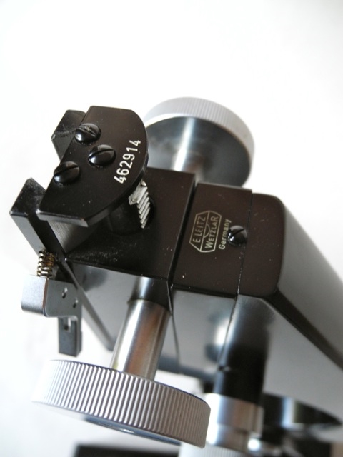

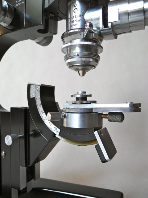

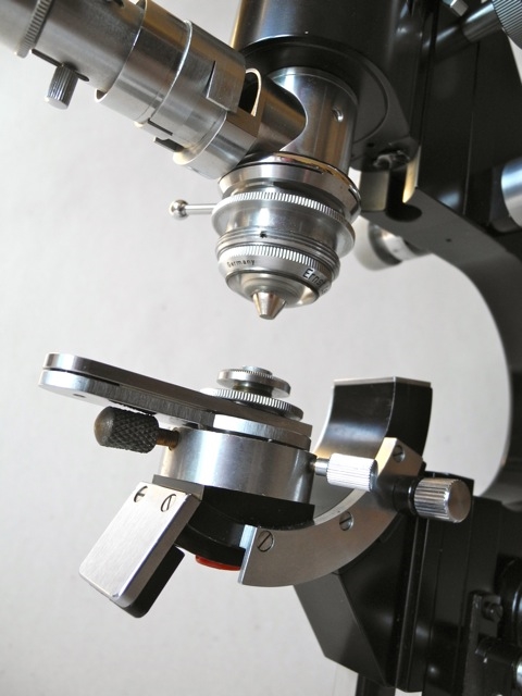

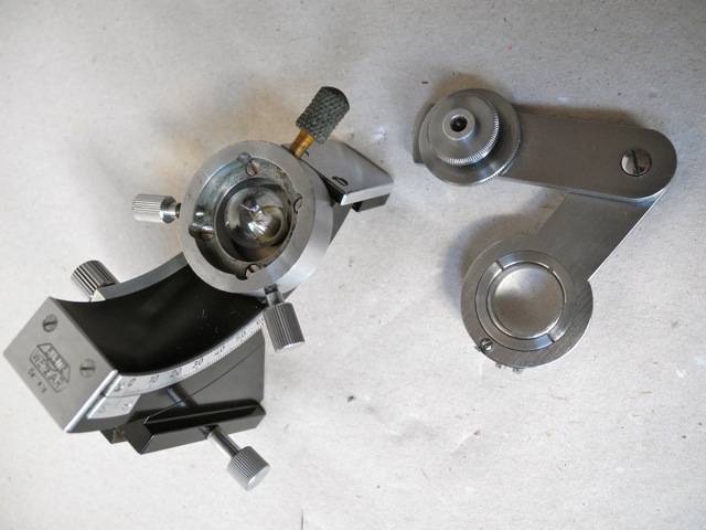

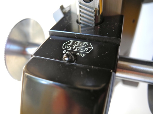

kurz nach Weihnachten war für mich schon wieder Weihnachten. Dieses gut erhaltene und vor allem auch vollständige Leitz Lagerstein Mikroskop kam bei mir vorgestern an.
Es war nur ein ganz kleines bisschen verbaut, was sich aber leicht rückbauen ließ, weil vom Vorbesitzer alle Teile aufbewahrt wurden. Da es ein Mikroskop für eine recht reinliche Berufsgruppe war, ist es ziemlich gut in Schuss.
Wenn ich es diesem Thread https://www.mikroskopie-forum.de/index.php?topic=9244.0 richtig entnehme, basiert es auf einem Stativ B und stammt aus den 50ern.
Bis auf eine Zentrierschraube am Lagersteinhalter, die durch eine falsche ersetzt wurde, ist es fast makellos. Die Kiste war dabei, unterschiedliche Halter für unterschiedlich große Steine, Ersatzbirnen, der Trafo, die Broschüre, Farbfilter, Blenden für den Illuminator, Herz was willst du mehr?
Beim Fotografieren habe ich mich etwas in dieses Mikroskop verliebt. Deshalb gibt es ein paar Bilder mehr (wohl als notwendig wären, aber wo die Liebe hinfällt...).
Ich muss jetzt nur noch herausbekommen, ob ich es nicht doch für irgendwas gebrauchen kann. So wahnsinnig oft muss ich derzeit auch wieder keine Lagersteine untersuchen. Ich werde aber mal eine meiner armen Uhren schlachten, um wenigstens mal ein paar Lagersteine unter die Lupe zu bekommen.
Es böte sich natürlich auch an, sich einen (Kreuz-)Tisch zu besorgen und es auch als Reisemikroskop zu nutzen.
(Es hat nicht zufällig jemand von Euch einen Tisch... - und einen Revolver - und wenn es das gibt, einen Trinotubus  :D)
Wie schon erwähnt, die Broschüre zum Mikroskop ist auch noch erhalten. Ich habe sie eingescannt. Wer sie haben möchte, einfach eine PM. Wenn es keinen Stress mit den Rechten gibt, stelle ich auch gerne den Link zum PDF ein.
Thomas
Gesamtansicht(en)
Des Pudels Kern: Der Lagersteinhalter
(es fehlt doch noch etwas: das Kabel für das Durchlicht. Ich muss noch ein Textilkabel besorgen)
Das Stativ, nackig (B?)
... und der Illuminator

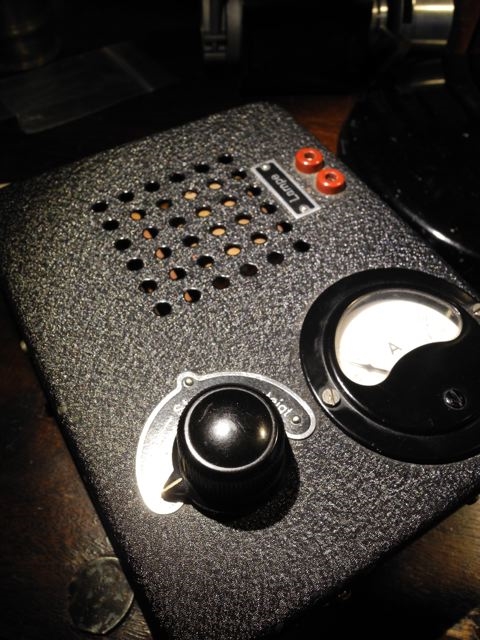

Ach ja, weißt Du oder jemand anderes vielleicht, ob der Auflichtilluminator mit einem zweipoligen Stecker oder zwei Bananensteckern am Trafo angeschlossen wurde? Als ich es bekommen habe,  waren zwei Bananenstecker dran. Das kommt mir aber so seltsam gebastelt vor. Auf der anderen Seite passt kein einziger der anderen Trafo-Stecker, die ich habe.
Thomas
Hier ein Bild des Trafos:
Florian Stellmacher
Hallo Thomas,
ursprünglich war an Deinem ULTROPAK-Illuminator sicherlich ein zweipoliger Stecker vorhanden, so wie er HIER zu sehen ist. Aber man findet immer wieder Umbauten auf Bananenstecker, was offenbar dem Umstand geschuldet ist, dass die Transformatoren i.d.R. nicht so lange halten wie ein ULTROPAK. Warum bei Deinem Mikroskop auf Bananenstecker umgerüstet wurde, obwohl offenbar der Trafo noch prima funktioniert - keine Ahnung. Vielleicht ist der Stecker gebrochen oder das Kabel dicht am Stecker usw.
Ob man an diesem Stativ Baugruppen modular gegen Baugruppen des Ortholux austauschen kann, weiß ich momentan nicht. Ich müsste das mal ausprobieren bzw. ausmessen. Der Kreutisch meines biologisch/medizinisch ausgerüsteten Stativs sieht jedenfalls dem Ortholux-Tisch verblüffend ähnlich.

ich habe natürlich gleich ausprobiert, ob die Ortholuxsachen nicht passen würden. Der Schwalbenschwanz für Tubus und Revolver passt, der für den Tisch leider nicht.
Allerdings könnte man nur die Revolver verwenden, die nach vorne geneigt sind. Der Einbilck bei Tubus wäre auch in die "falsche" Richtung, was aber bei einem Ortholuxtisch nichts machen würde, es würde ja wieder zusammen passen. Man müsste auch immer Tubus und Revolver vom Ortholux nehmen, weil ja die Tubuslinsenkonzepte unterschiedlich sind.
Alles in allem ist das wahrscheinlich eher eine Sackgasse und es wird besser sein, ich gehe auf Jagd nach einem ganzen Mikroskop und verwende dann den Ultropak. Das wird wohl leichter sein.
Aber ein bisschen werde ich schon noch rumprobieren.

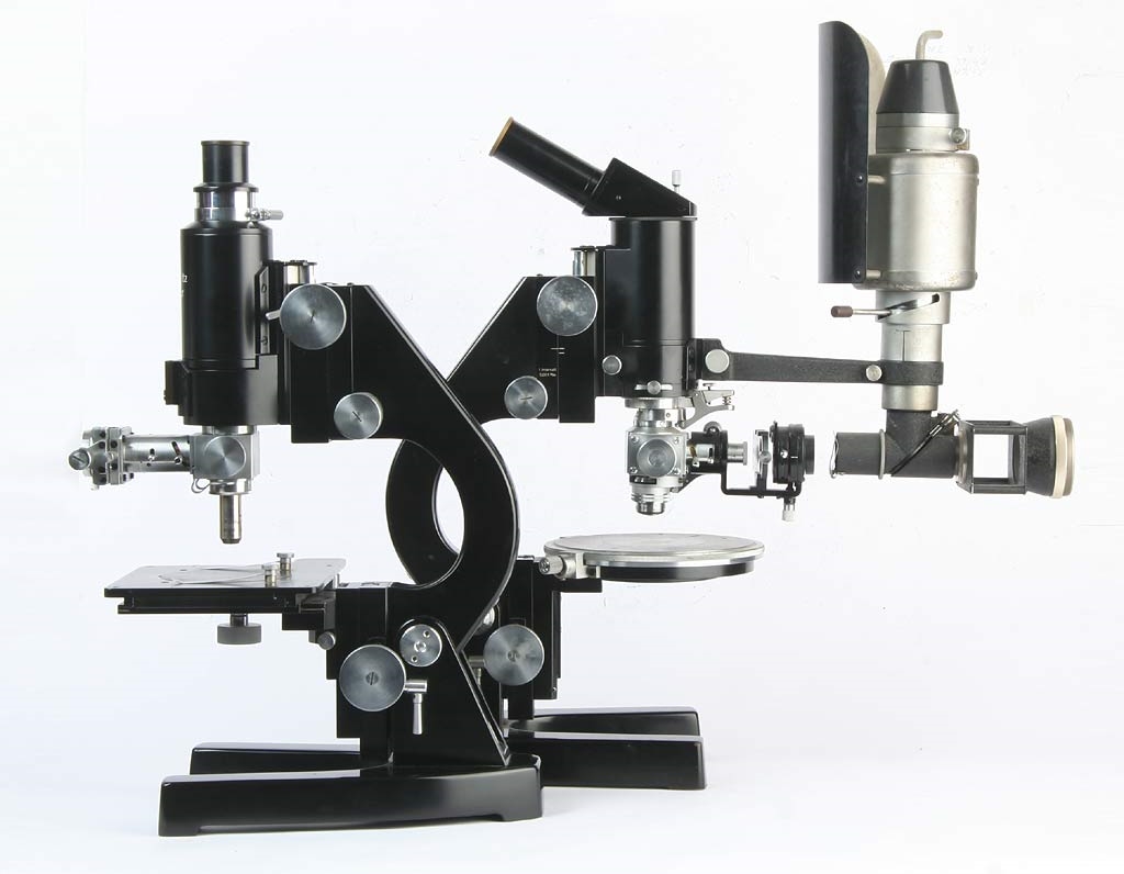

Lieber Thomas,
der im ersten Beitrag erwähnte Thread enthält einen gravierenden Fehler. Hier hat irgend so ein junger Heißsporn namens "ortholux" gemeint, er müsse mit seinem Halbwissen die Welt beglücken.
Die fälschlicherweise als B-Stative der 50er Jahre dargestellten Mikroskope sind eigentlich A-Stative:
Oder genauer gesagt ein "B Me" (Stativ B als Metallmikroskop, links) und ein KPM (Kohlepetrographisches Mikroskop, rechts).
B? A? K?
Das Grund-Stativ ist ein A-Stativ. Mit Pol-Tubus hieß es "AM" (https://www.mikroskopie-forum.de/index.php?topic=14532.0;topicseen) und ist mit dem KPM soweit identisch, während das "B Me" einen wechselbaren Tisch besitzt.
Warum das "B Me" mit "B" bezeichnet wurde hat wahrscheinlich historische Gründe, die ich aber nicht kenne.
Hier die 4 Stativtypen der 50er Jahre:
Das "B" hat ein geschlossenes "C" als Form des Bügels, das A ist weiter geöffnet und nach vorn gezogen (Feintrieb über der Tischhalterung, während beim "B" noch innerhalb der C-Form). Das B war also als rein biologisches Stativ konzipiert, also für Strandard-Objektträger. Um die Verwirrung noch komplett zu machen, gab es das (echte) B-Stativ auch als einfache Pol-Variante, das "B Biopol".
Dein Lagersteinmikroskop ist ein Derivat vom "UB" (Ultropak mit Stativ B, auch hier ist das Stativ kein B-Stativ sondern ein "A", auch wenn der Katalog von 1955 etwas anderes behauptet) und soweit identisch mit dem "B Me".
Noch Fragen?

Leitz ist bei der Bezeichnung seiner Modelle so einfach und klar strukturiert vorgegangen, dass sich eigentlich fast keine Fragen ergeben und die paar die man stellen könnte sind, wie man sieht, mit ein zwei Sätzen ganz leicht zu beantworten. Direkt schade, denn sonst könnte man sich als Sammler so richtig darin suhlen, nach Stativbezeichnung und Ausstattungsvarianten zu suchen. ;D
Durch Deine Zusammenstellung weiß ich jetzt (zumindest bis auf weiteres  ;)) trotz der leitzschen Taktik, dass ich ein modifiziertes A-Stativ habe und ganz nebenbei habe ich entdeckt, dass es sich bei meinem erstgekauften Leitzmikroskop um ein Stativ G handelt.
Warum wohl beim Lagerstein und beim B Me die Tischfestellung auf der "falschen" Seite sitzen? Dafür fehlt die Fesstellung der Stativneigung. Komisch eigentlich. Da muss denen doch sogar selber der Kopf bei der Fertigungsplanung und Lagerhaltung geraucht haben. Billiger kann die Herstellung durch diese Modellpolitik auch nicht geworden sein. Seeeeehr merkwürdig das. Ob man da schon vorsorglich an Sammler gedacht hat? Denn für diesen Markt hätte man es nicht schlauer anstellen können.
Und als allgemeine Schlaubergerei: Wäre es nicht vielleicht hilfreich, die Stative zur Bestimmung ohne allen Anbau zu fotografieren?
