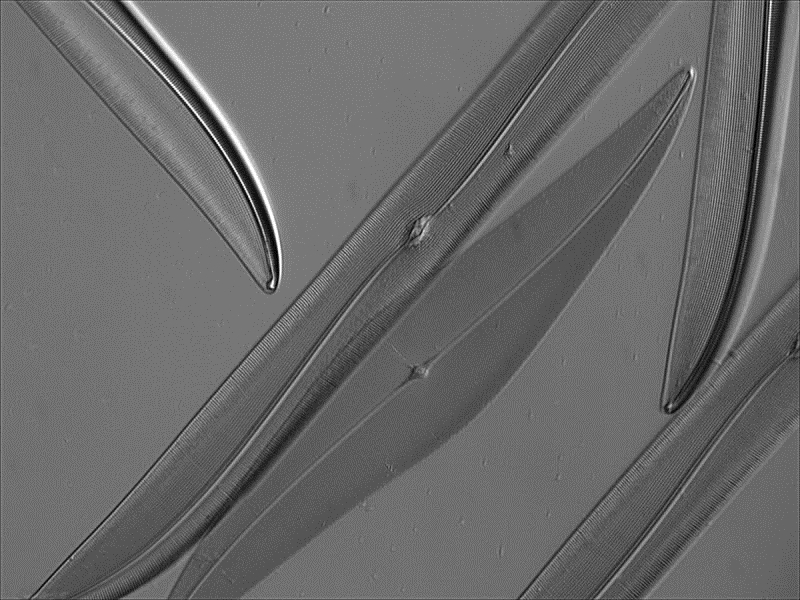

auf die Schnelle kann ich dir nur dieses Bild anbieten, das mit einem 40er aufgenommen wurde:
Zum Vergleich ein Bild, das mit dem 25er aufgenommen wurde bei stärkerer Nachvergrößerung:
Wie man sieht, packt das 25er mit der Apertur von 0,45 es nicht mehr, die Pleurosigma aufzulösen.
Vielleicht ist es auch bei die Verwacklung durch die Schwingung. Probier es mal mit einer längeren Belichtungszeit, können ruhig ein paar Sekunden sein, indem die Beleuchtung entsprechend gedrosselt wird, sei es durch Dimmen oder Graufiltern.

Hallo Bernd!
Vielen lieben Dank für das Bereitstellen dieser "Referenzbilder" für das "alte-DIK"!
Genau so, wie auf Deinen Bildern ist auch der "visuelle" Eindruck, wie ich schrieb, beim Betrachten durch den Bino-Tubus. Das Planapo 25x/0,65 löst aber bei mir die Feinstruktur der 'Pleurosigma' noch auf. Schöner, weil auf detailreicher und größer, ist es natürlich mit den Planapo 40x/1,0.
Du hattest bei Deinen Bildern die entsprechend von Zeiss geplanten Planachromaten benutzt?

Hallo Christian,
;D ich glaube, Bernd (Nomarski) freut sich jetzt ganz dicke: seine Bilder sind nämlich gar kein "offizieller" DIC !
Hallo Christian,
da dein 25er Planapo die Apertur von 0,65 hat, wie auch ein 40er Planachromat, ist es damit auch möglich, die Struktur der Pleurosigma aufzulösen. Die Apertur von meinem Achromaten von 0,45 reicht dazu eben nicht, allenfalls für die Gyrosigma nebendran.
Deinen blauen DIC kannst du durch einen manuellen Weißabgleich grau machen.
Und meine beiden Beispielaufnahmen sind kein echtes DIC, aber mit echtem DIC müßte es dafür umso besser gehen. Die Aufnahmen dazu kann ich gerne später nachliefern.

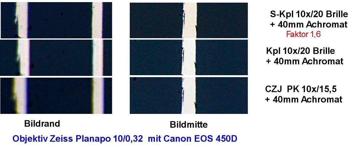

Hallo Christian,
wie ich sehe suchst Du nach einem S-KPL Okular. Erwarte aber keine Wunder ! Vor fast 2 Jahren hatte ich einen Vergleich gemacht.
Es muß also jeder für sich entscheiden, ob das teure S-KPL auch die ersehnte Bildverbesserung ergibt.
Peter (H)

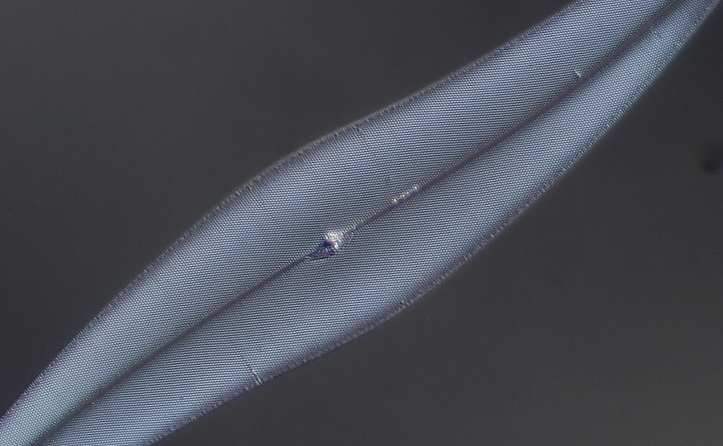

#42
Hallo Christian,
hier hast du noch das versprochene Vergleichsbild aufgenommen durch ein Plan 40 beim echten DIC:
Plan40, KPL6,3/18, 63mm-Optik (Panzerfaust)

#43
Hallo Bernd!
Das sind ja nun endlich aussagekräftige Referenzbilder zum"alten DIK".
Vielen Dank dafür!

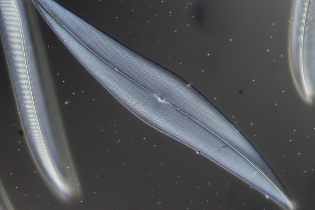

...und zur "Ehrenrettung" von meinem Lieblingsobjektiv (Planapo 40x Öl) hier ein letzter Versuch mit der immer noch "grottenschlechten" DSLR-Adaption:

Hallo Christian,
na wer sagt es denn! Dein Bild sieht doch schon recht ordentlich aus! Für so ein 40er Planapo ist das doch schon ein recht beschauliches Ergebnis! Vielleicht lege ich mir das auch nochmal zu.
