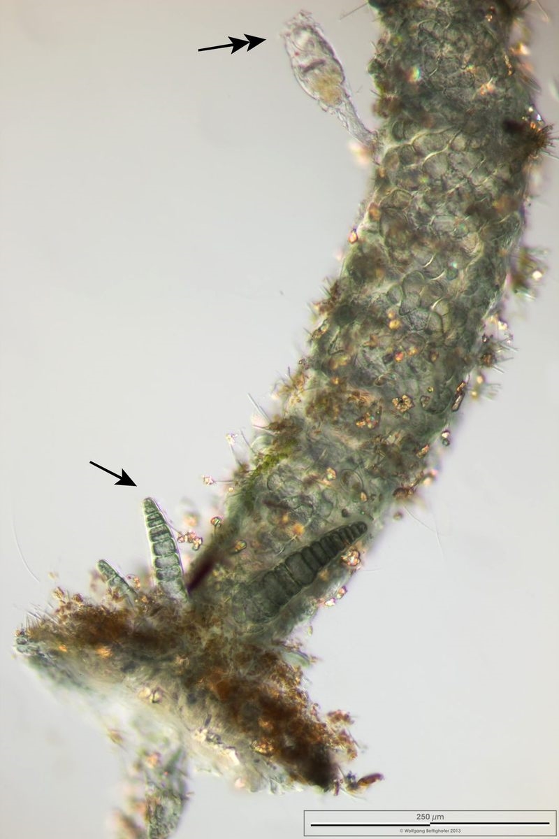

Aus der Petrischale haben wir uns dann zwei ganz junge Algenfäden geschnappt, weil die noch nicht so dick waren. Dicke Schläuche auf'm OT kommen nicht so gut...
Wir sehen sehr gut, leicht überstehend (Pfeil), die Plattform, mit der sich der Algenfaden am Vallisnerienblatt angeheftet hat. Mit einem Skalpell habe ich ihn abgtrennt, hier ist er nun im Mikroskop:
Erst mal mit'm 10er ran, aber der Wedel pass schon nicht mehr aufs Bild. Unten wieder die Montageplatte mit dem viele Zellagen dicken Faden, beim Pfeil sprießen kleine Nebenfäden, deren Querschnitt noch einzellig ist und die sich deshalb gut dazu eignen, die Zellen mal genauer anzusehen. Oben, beim Doppelpfeil hat sich ein Rädertier angeheftet.
Das war nun ein Riesensprung. Vom schwachen 10x kommen wir mit zum hoch-auflösendsten, was ein Lichtmikroskop kann. Objektiv 63x/1,4. Diese Schrittweite habe ich oft, weil mich letztlich immer hauptsächlich die Zelldetails interessieren. Der Fadens zeigte brav das, was ich sehen wollte: Kerne (Pfeil) und Chloroplasten (Doppelpfeil). Chloros heißt ja grün, die gehen aber deutlich ins bläuliche. Also eine Blaualge!

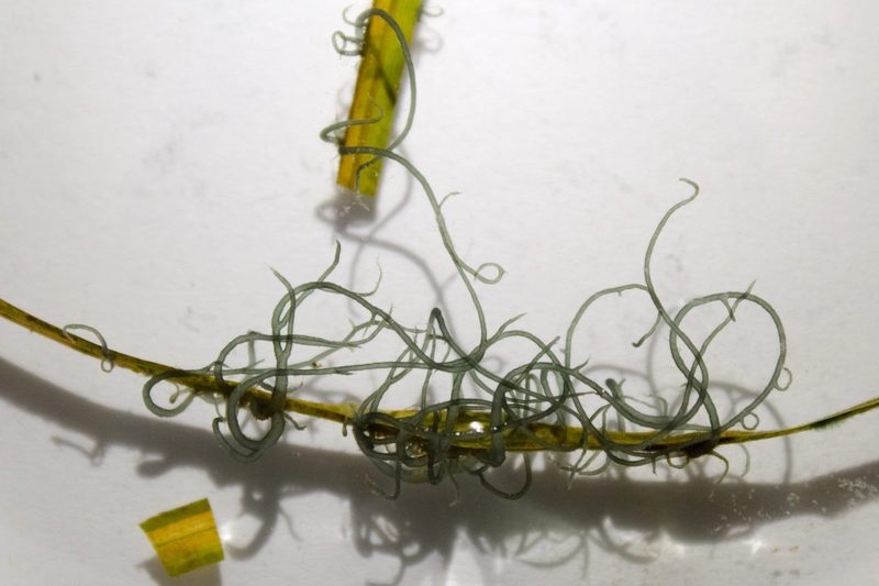

Natürlich nicht! Blaualgen sind von Aufbau her ja Bakterien, die haben keinen Zellkern (nur so was ähnliches) und auch keine Chloroplasten (aber natürlich so was ähnliches...).
Es ist eine Rotalge. Rotalgen haben neben Chlorophyll die akzessorischen (lichtfangenden) Pigmente Phycoerythrin (das ist rot) und Phycocyanin (das ist blau). Bei Compsopogon coeruleus hat klar das blaue gewonnen. Preisfrage: Was heißt coeruleus? Der Blaue... 8)
So sieht es aus, wenn man dem dicken Algenfaden zu Leibe rückt. Viele Zellen nebenenander, fast alle zeigen ihren Kern (Pfeile). Es kann jede/r mal zählen, wenn sie/er will, ich finde 14 Zellen mit dargestelltem Kern. Doppelpfeil wieder, klar: Chlorophyllkorn.
