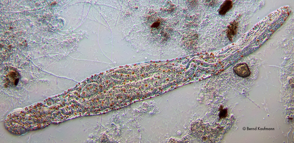

einen Öltropfenwurm hatte ich auch schon vor den Linsen:
Bernd ©¿©

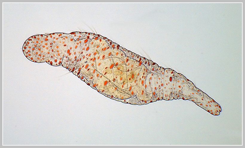

Aeolosoma hemprichi

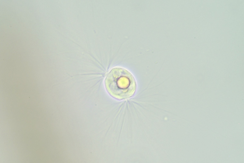

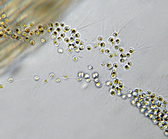

Ölkugel-Schalenamöbe (Diplophrys archeri) in großer Kolonie, jeweils 8-20 µm groß

   vielen Dank für die Anregung! Zu Diplophrys archeri kann ich auch noch ein Bild beisteuern.

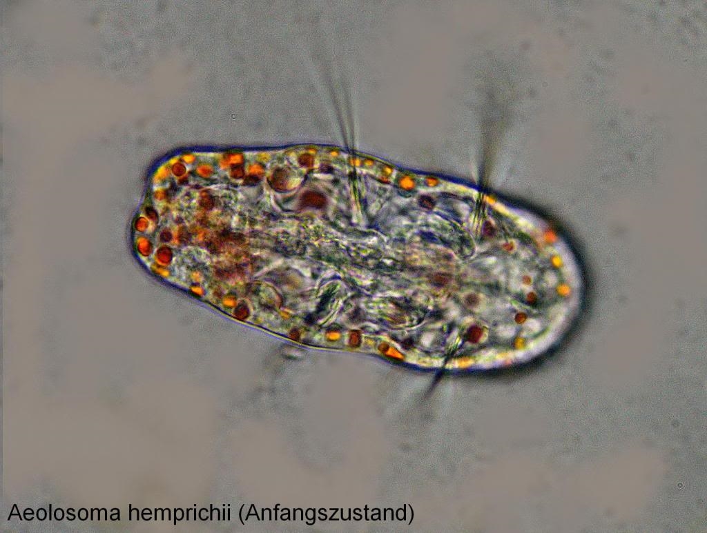

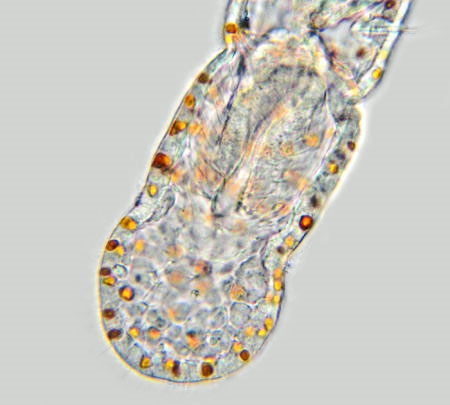

Hier noch ein  interessantes (und für mich rätselhaftes) Detail: jeder "Öltropfen" hat noch einen "Satelliten", wie in dem Bildausschnitt mit  Pfeilspitzen markiert erkennbar ist:
Bei einem anderen Exemplar sieht das so aus:
Um was es sich dabei handelt ist mir nicht klar. Es stellt sich mir aber grundsätzlich  Frage, ob es sich bei diesen sowie anderen Öltropfen ausschließlich um Reservestoffe handelt. Andere Funktionen sind durchaus denkbar bzw. teilweise nachgewiesen.

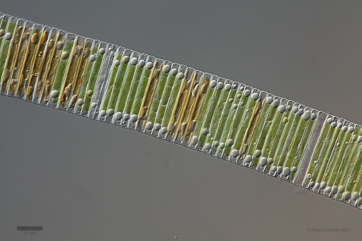

Bei den autotrophen Organismen fallen die Öltropfen der Diatomeen besonders auf.
hier zwei Bilder  Bild einer Navicula, die dasselbe Exemplar in Valvar- und Pleuralansicht zeigen.
Bei planktischen Arten verringert das Öl die Gesamtdichte des Organismus und bewirkt somit einen Auftrieb.

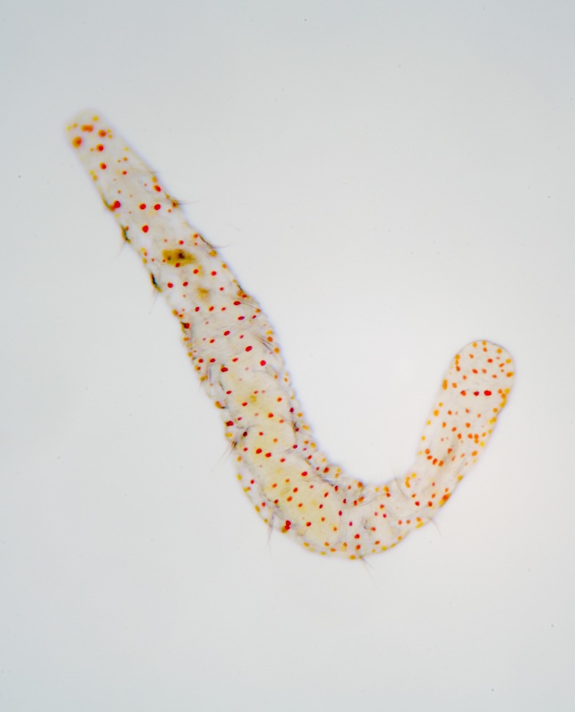

vor gut 2 Jahren fischte ich aus einem Aquarium als Beifang einen Wurm mit. Einige Bilder der Turnübungen will ich auch gerne zeigen.
Alle Bilder sind Einzelaufnahmen mit einer CMOS Kamera DFK72 mit 5 MP. Übliche Nachverarbeitung.
Viel Spass
Vielleicht der Zellkern der Adipocyte?

zunächst: sehr schöne Bilder allesamt!
Zu Jon:
Ich denke du könntest Recht haben, wenn nicht Zellkern dann doch zumindest das Soma.

hallo Jon, hallo Jan,
leider kann ich  eure interessanten Vermutungen bezüglich der Öltropfen nicht weiter kommentieren. Ich habe hierzu kaum Literatur gefunden. Der Text im "Wassertropfen"  (
Zitatin vielen Hautzellen gelbe...Vakuolen; dicht neben jeder Vakuole 1 öliges Sekrettröpfchen
) erschließt sich mir nicht, da in anderen Quellen die farbige Flüssigkeit ebenfalls als Öl bezeichnet wird.
Ich habe lediglich herausgefunden, dass das Öl in einzelligen Öldrüsen gebildet wird. Diese befinden sich in der Epidermis. Während sich bei vielen Organismen das Speicherfett zumeist im Körper oder unter der Epidermis befindet, haben Drüsen in der Epidermis zumeist eine andere Funktion (z.B. bei Anneliden Schleimproduktion). Das lässt mich zweifeln, ob es sich bei Aeolosoma um Speicherfett handelt.

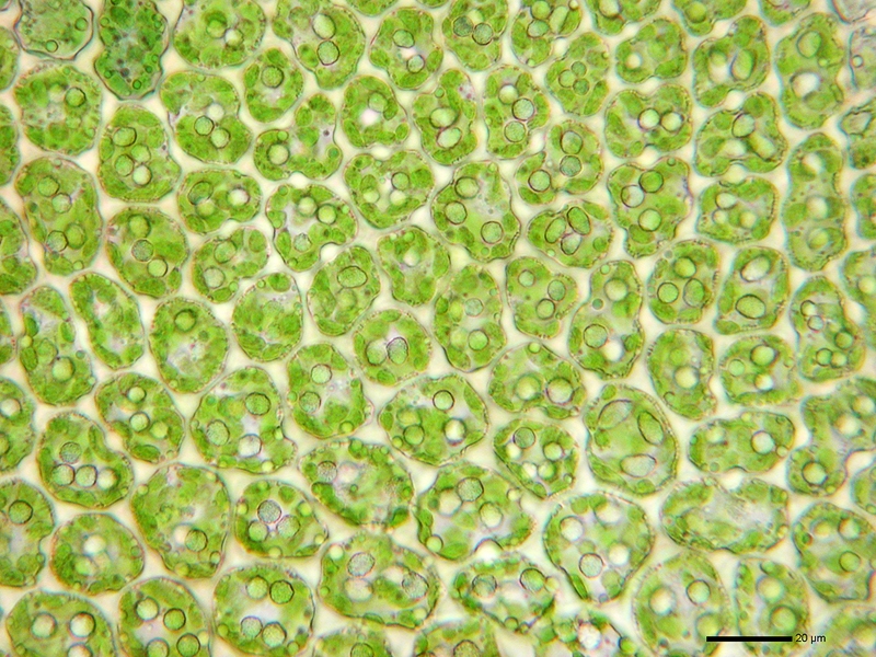

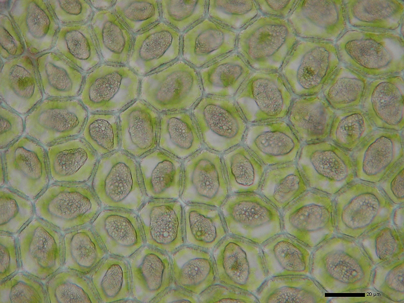

Michael hat ja schon einen Link zu den Ölkörpern bei Lebermoosen gesetzt. Ich habe nun noch einmal die Ölkörper in den Laminazellen der Lebermoose  Frullania dilatata und bei Radula complanata fotografiert. Beide Moose wachsen epiphytisch z.B.an Eschen.
Frullania dilatata: mehrere kleinere Ölkörper / Laminazelle
Radula complanata: 1 grosser Ölkörper / Laminazelle
Gruss Arnold Büschlen

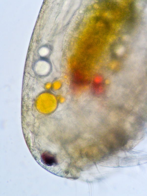

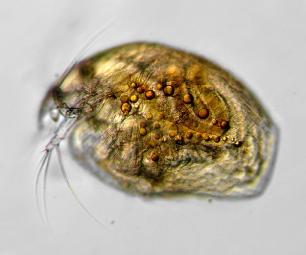

Hier Ölreserven in einem Wasserfloh (Alona sp.) -->
