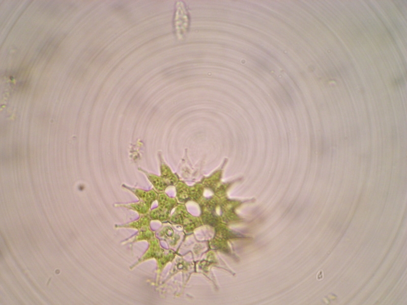

Ich überlege mir eine Klemmvorichtung für das Okular zu bauen auf der ich die Kamera mit der Stativ-Schraube auf einer gemeinsamen Platte befestigen und justieren kann. Ich habe mal probiert "durchs Okular" zu fotografieren. Eine sehr wackelige Angelegenheit und wie ich finde sehr unscharf:
Was mich noch deutlich stört sind die Rillen die mit dem Auge sonst nicht zu sehen sind. Außerdem sind dunkle Schatten erkennbar die anscheinend durch Staub im Okular herrühren. Trotz mehrfachen Reinigungsversuchen habe ich diesen noch nicht ganz beseitigen können.
Zum Foto: Nach dem "Leben im Wassertropfen" würde ich das grüne als Grünalge deuten (Pediastrum simplex/var. simplex?). Der kleine klare Punkt darüber hat sich an dieser Alge zu schaffen gemacht.

das ist ja fast ein "lehrbuchreifes" Foto zur Demonstration der sogenannten "Coolpix-Ringe", die man selten in dieser extremen Ausprägung sieht. Scheint an diesem speziellen Kameramodell zu liegen, und vermutlich wirst Du leider nicht viel daran ändern können. Die alten "Coolpixe" ( 990, 995 etc. ) weisen diese Ringe auch auf ( daher habe sie ihren Namen ) , allerdings nicht so extrem und eigentlich nur bei hohen Vergrößerungen ( 100er Objektiv ).
Wenn Dich das Thema weiter interessiert, such mal im "alten" Forum nach "Coolpix-Ringe(n)" bzw. "Ringartefakt(en)"

so schön habe ich die berühmten Coolpixringe noch nie gesehen! Für mich sieht das - zusätzlich mit dem Hinweis von Bernhard Lebeda nach Kamerawechsel aus! :(
Das Pediastrum stimmt sicher! Wobei die Variante von den Experten bestimmt werden muss!

puh, DAS sind mal Coolpixringe!!  Hast Du da eine Fresnellinse als Objekträger benutzt? :D
Aber Schadenfreude beiseite: zunächst, für eine Pediastrum, die nicht leicht zu fotografieren ist, finde ich das Bild gar nicht so unscharf.
Tja die Ringe :-\  Das ist natürlich schon extrem. In den Exif lese ich Blende 5,7 und Brennweite 17,3mm. Also Blende nicht ganz auf und ziemlich weit reingezoomt Womöglich war auch die Kondensorblende ziemlich zu? All das fördert die Ringe. Diese sind übrigens Artefakte der Kameralinse die vom Produktionsprozess herrühren. Vielleicht mal das hier zu Gemüte führen:
CP Ringe
Ansonsten hilft nur die Flatfieldsubtraktionsmethode mit http://www.picolay.de
oder eben eine andere Kamera :'(
