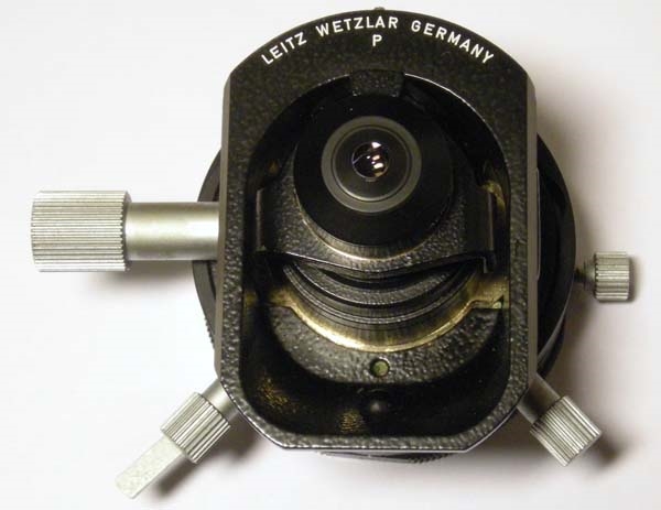

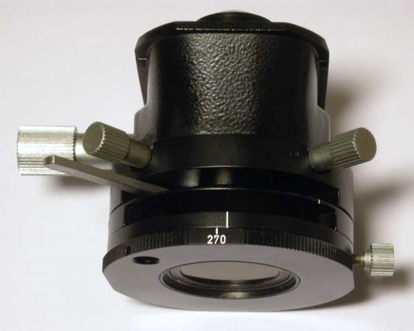

Guten Tag
Ich habe den abgebildeten Leitz Kondensor bei welchem der Polarisator klemmt. Das heisst, er lässt sich auch unter grossem Kraftaufwand nicht drehen. Hat schon jemand dieses Problem gehabt und behoben?
Besten Dank für eure Hilfe.
Gruss in die Runde
Jürg
Hallo Jürg,
das Problem kenne ich von genau diesem Kondensor-Typ.
Probiere es zuerst einmal am besten mit Handwärme: Vorher die Arrtierschraube entfernen, 20 Minuten lang in der Hand halten und dann sachte, aber kraftvoll drehen. Wenn das nicht klappt, gibt es die üblichen Tipps mit dem vorsichtigen und minimal dosierten Applizieren von Kriechmitteln, wie WD-40, aber in diesem Fall musst Du besonders vorsichtig sein, dass dieses Zeug nicht mit dem Polfilter in Berührung kommt.
Viel Erfolg!
Thomas

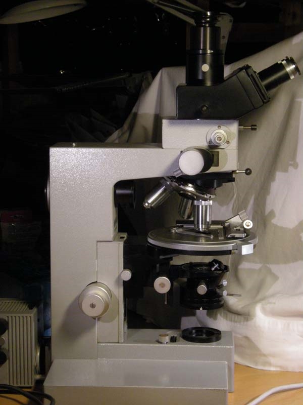

Er gehört zu einem voll ausgestatteten Otholux II Pol BK bei dem auch die Leuchtfeldblende klemmt. Vielleicht hat auch da jemand einen Tip.

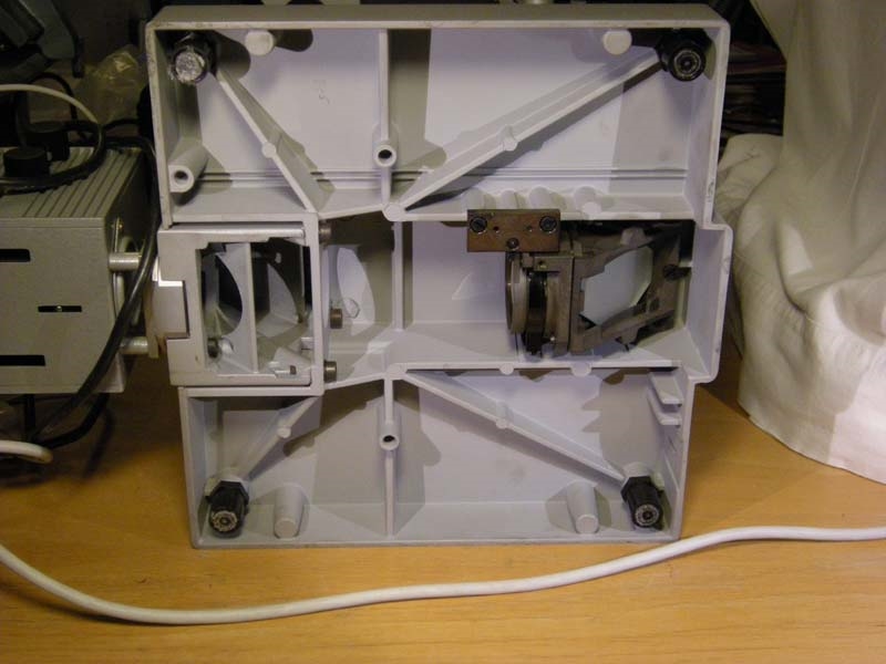

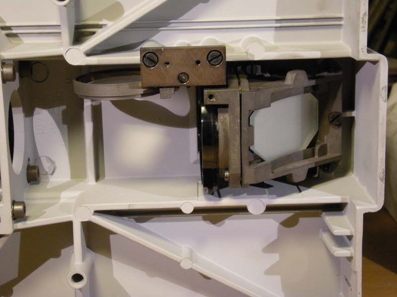

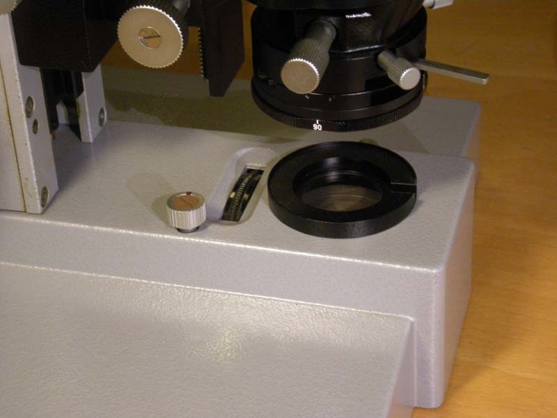

Jürg Braun
Guten Abend Thomas
Die lose Montage vom Ortholux I kenne ich. Hier ist die Blende an den Spiegelkasten geschraubt. Und der ist mit Wachs gegen das Öffnen gesichert. Ich fürchte, dass wenn ich den Spiegelkasten Demontiere, ich das Mikroskop nie mehr sauber justiert bekomme.
Hier einige Bilder zur Info.
Besten Dank und freundlicher Gruss
Jürg

Lieber Jürg,
aus Erfahrung mit eigenen mißlungenen Basteleien dieser Art (wenngleich nicht am gleichen Mikroskop) würde ich auf jeden Fall die Finger vom Spiegelkasten lassen. Deine Befürchtungen teile ich nämlich! Ich habe auch mal einem einen Mikroskop nach nach Lösen des Spiegel keine gecsheite Justage mehr hinbekommen. Was aber auch nicht viel heißen muss, bei meinem Basteltalent. Aber ich würde mich da nicht mehr herantrauen.
Läßt sich die Blende denn nicht vom Spiegelkasten lösen?
Hezrliche Grüße
Hallo Jürg,
Olaf schreibt gerade, dass Du es hier auch ein bisschen "draufgängerischer" angehen kannst und das betrifft nach meinem Dafürhalten auch das Lösen der Stativblende vom Umlenkspiegel. Letztern würde ich auch ungern neu justieren wollen, aber das scheint mir doch nicht nötig.
Selbst wenn die Befestigungsschrauben der Stativblende ein gewisses radiales Spiel lassen, kannst Du das – nach Gangbarmachung und erneuter Montage – perfekt justieren, indem Du (ohne Objektiv!) mit der Bertrandlinse die Stativblende halbwegs fokussierst und die Öffnung zentrisch zum Strichkreuz des Okulars schiebst. Danach alles wieder anziehen und fertig ist die Laube ;)
