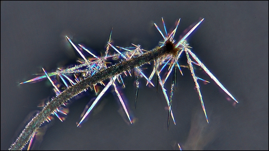

die Gelbfleche Xanthoria parietina produziert Kunstwerke.....
Hier habe ich die Kristalle mal an einem Nähgarnfaden
wachsen lassen.
Um das zarte Gebilde unfallfrei unters Mikroskop zu bekommen,
brauchte es ein extrem ruhiges Händchen, das atmen hab ich
auch versucht, komplett einzustellen, aber da wurde es dann
irgendwann echt eng  ;D
hier mit einem aufgerauten Faden
Heike
OOOh Heike - wirklich phantastisch und noch dazu neuartig - danke!
Wunderbar liebe Heike
und der Beweis, dass wir hier wirklich Sublimation vorliegen haben. In diesem Fall natürlich der umgekehrte Ablauf: direkt aus der Gasphase wachsen die Kristalle auf dem neuen Substrat, dem Faden!
Ja Husten ist zu unterlassen, die Kristalle haben Flügel! :D
Traumhaft liebe Heike! Da bleibt mir die Spucke weg - oder sollte ich besser mit Atmen aufhören!?

Hallo Heike,
Du erlaubst, so hoffe ich, die Kopie Deiner Methode und ein Bildchen, das den Deinigen allerdings ,,nicht den Kakao reichen" kann.
Ich hatte mit dem Theobromin immer das Problem zu kleiner Sublimat-Kristalle am Glas. Am Metall einer Büroklammer wurden sie zwar größer, aber ...
Und auf Deine Zwirn-Idee muss man halt erst kommen.
Theobromin am Zwirn aus Kakao-Pulver
Hallo Heiko,
da hat Heike per Zufall eine Methode entdeckt. Im ersten Fadenbild war - wenn ich mich recht erinnere - zufällig ein Fussel drin, an dem sich Kristalle angeheftet haben.
Frage: welchen Kakao hast du genommen und welche Temperatur? Der Fp ist 351° sublimiert aber auch laut D´Ans-Lax.
