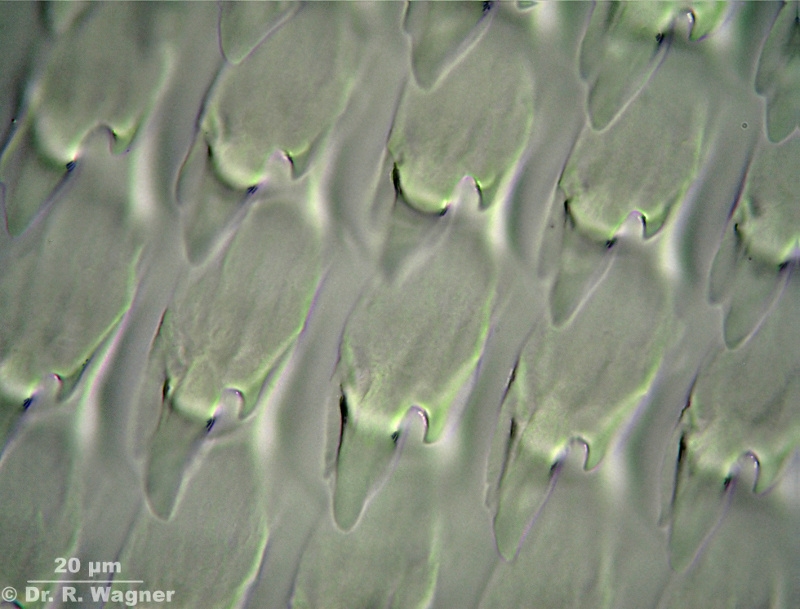

meine Frau hat geagt, ich solle mal was anderes als Flechten und Moose machen, hier das Ergebnis.
Präparation nach Stehli:
- Schnecke fangen
- mit einer Rasierklinge den Kopf abschneiden
- den Kopf in 15 %iger KOH kochen (20 Minuten)
Es bleibt nach dieser Behandlung nur noch die Radula genannte Raspelzunge als dünnes, mit dem unbewaffneten Auge sichtbares Häutchen übrig.
- Entwässerung über 50 % Isopropanol, 100 % Isopropanol, dann Einschluß in Euparal
a) Übersicht, schiefe Beleuchtung
b) Phasenkontrast
c) Nahansicht der Raspeln, schiefe Beleuchtung

« Antwort #1 am: Mai 04, 2009, 21:02:21 Nachmittag »
Hallo Herr Wagner,
gut getroffen! Und wäre das nicht ein passendes Objekt für eine Picolay-3D-Bearbeitung?

« Antwort #2 am: Mai 04, 2009, 21:28:48 Nachmittag »
Lieber Ralf,
ein wirklich äußerst sehenswertes Ergebnis.
Allerdings: Daß Du Dich als bislang friedlicher Algen-, Moose- und Flechtenbeobachter von Deiner Frau zu deratig vandalenartigen "Präparationen" hinreißen läßt....  ;)

« Antwort #7 am: Mai 05, 2009, 19:46:06 Nachmittag »
@ Herrn Hippe: Das mit dem 3d-Bild und Picolay ist eine gute Idee, werde ich testen.

« Antwort #10 am: Juni 21, 2009, 12:43:54 Nachmittag »
Guten Tag
Ich habe versucht, die Zunge ohne Kochen in starken Laugen, freizulegen.
In etwa 100ml frisch angesetzter ca. 20%iger NaOH habe ich den Kopf der Schnecke über Nacht stehen lassen.
Die Lösungswärme hat gereicht, um die Zunge freizulegen. So ohne Kocherei ist die Handhabung doch deutlich ungefährlicher.
Am meisten Mühe habe ich mit dem Flachlegen der Zunge gehabt. Das ist mir einfach nicht gelungen. Der Rand blieb immer eingerollt.
Dafür sieht man gut, was für riesige Haken auf der Zunge sitzen.
Meine Kameraadaption passt noch nicht perfekt. Das muss ich noch verbessern.
