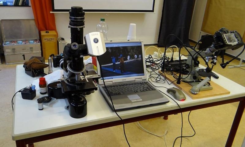

da ich doch immer wieder auf diesen Prototypen (Schwedisch-russische Lowtec-Kombi für Highend-Ergebnisse  ;)) verweisen muss, habe ich mal ein Bild von Heikes Höllenmaschine (rechts auf dem Foto) hochgeladen:
