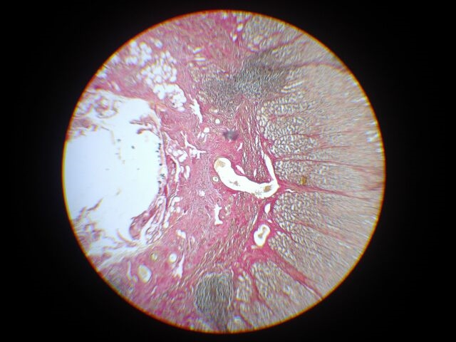

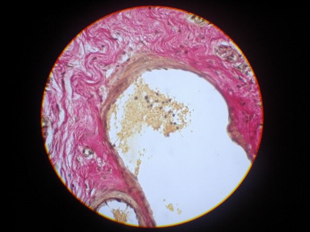

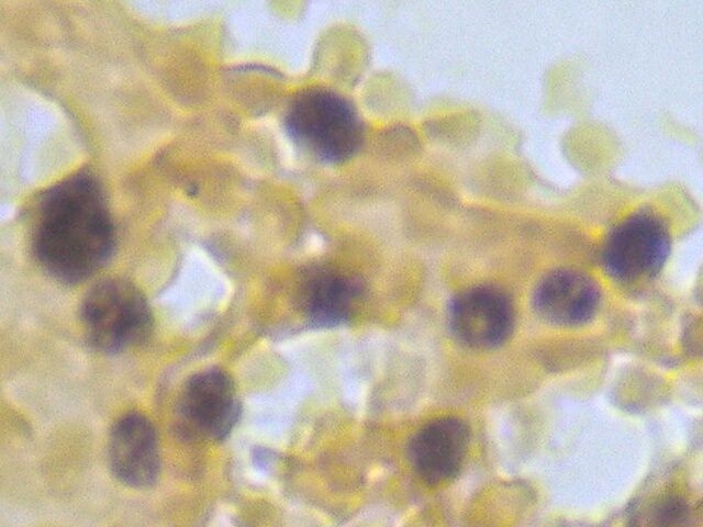

Möchte dazu mal ein Foto durch das Okular zeigen, das mit der oben beschriebenen Olympus FE-5500 gemacht wurde. Objektiv war 40x, das Okular 10x, die Kamera stand auf einem Stativ, der Auslöser wurde nach Timer automatisch ausgelöst. Eine Unschärfe durch Verwackeln ist somit ausgeschlossen.
Die FE-5500 hat 5.0 Megapixel, das Bildformat ist 2560x1920. Um es hier zu zeigen, habe ich es auf 800x600 heruntergesampelt. Um dennoch einen Eindruck vom Orginalbild zu vermitteln, habe ich aus dem 2560x1920 Format einen 800x600 Auschnitt erzeugt und den Bildauschnitt mit einem schwarzen Rahmen gekennzeichnet:
Subjektiv ist das Bild im Mikroskop bei kleineren Vergrösserungen als 400x schärfer, kann aber von der Kamera am Okular nicht aufgelöst werden. Wenn ich jetzt einen Vergleich hätte, wäre ich einen grossen Schritt weiter. Für mein Empfinden ist die Aufnahme nicht sonderlich scharf. Da eine wie auch immer geartete Kamera eh noch angeschafft werden müsste, bin ich für alle Lösungen offen.

die Aufnahme ist deutlich verrauscht. Das ist typisch für die Kompaktkameras wegen der geringen Chip-Größe. Zur Beurteilung der Schärfe ist das Objekt nicht geeignet, da nimmt man besser ein Strichgitter. Visuell erscheint das Bild immer schärfer, das hat mit der Kamera nichts zu tun.

ehrlich gesagt, erkenne ich im Moment das Problem nicht wirklich. Die Bilder sind doch nicht schlecht! Sie sind halt offenbar nur nicht nachbearbeitet, also entrauscht und nachgeschärft. Das ist aber fast immer erforderlich. Auch bei neueren Kameras, auch bei DSLRs. Ok, vielleicht rauschen sie etwas weniger, aber ganz kommt man um Nachbearbeitung nicht herum.
ZitatEs wird immer von einer "entsprechender Anpassung" gesprochen. Was gibt es anzupassen, wenn ich mit einer Kompakten durch das Okular blicke? Ausser dass die beiden optischen System fluchten müsssen und der Abstand Kamera/Okular stimmt?
Große Worte gelassen ausgeprochen! Genau DAS ist es, nicht mehr und nicht weniger - Abstand und optische Achse! Aber das muss man dann ja auch erst einmal irgendwie bewerkstelligen!!
Ich habe mal Deine Bilder aus dem Forum nachbearbeitet, ca. 20 Sekunden pro Bild. Nur entrauscht und leicht nachgeschrft. Und es sind die schlecht aufgelösten und mit Kompressionsartefakten durchsetzten Bilder aus dem Forum. Am Originalbild wäre das Ergebnis noch deutlich besser.

Nachdem ich nun nochmals mehrere Stunden mit allen Einstellungen und Kombination fotografiert habe, möchte ich nochmals über meine Erfahrungen berichten und zu einigen Antworten Stellung beziehen:
Also meine grosse Kompakte scheidet endgültig aus, die hat Probleme mit dem Autofokus. Hier ist es bedeutungslos, ob die Kamera auf unendlich steht, der Fokus ein- oder ausgeschaltet ist. Die Unschärfe ist immer gleich. Die Kamera liefert seit vielen Jahren und tausenden von Bildern immer sehr gute Ergenisse, aber beim Blick in das Mikroskop reicht sie an die Schärfe der kleinen Olympus bei weitem nicht heran.
Zitat von: Detlef Kramer in April 01, 2015, 09:32:15 VORMITTAGVisuell erscheint das Bild immer schärfer, das hat mit der Kamera nichts zu tun.
Zitat von: Peter V. in April 01, 2015, 21:47:21 NACHMITTAGSehrlich gesagt, erkenne ich im Moment das Problem nicht wirklich. Die Bilder sind doch nicht schlecht!
Hier frage ich mich so langsam, ob die Schärfe nicht schon gut ist (bzw. nicht mehr verbesserbar) und ich nur mangels Vergleich nicht in der Lage bin, die Schärfe richtig zu bewerten.
Zitat von: Peter V. in April 01, 2015, 21:47:21 NACHMITTAGSGroße Worte gelassen ausgeprochen! Genau DAS ist es, nicht mehr und nicht weniger - Abstand und optische Achse! Aber das muss man dann ja auch erst einmal irgendwie bewerkstelligen!!
Nun ja, das ist eigentlich kein Hexenwerk: Das Mikroskop auf den Tisch und die Kompakte auf ein Stativ, dann das Mikroskop an die fluchtende Kamera herangerückt. Die Kamera bischen hoch und runter drehen, das Mikroskop etwas nach links/rechts/vor/zurück verschieben - fertig. In ein paar Minuten habe ich das eingerichtet. Für Versuche oder für paar Aufnahmen zwischendurch taugt das allemal.

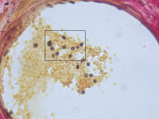

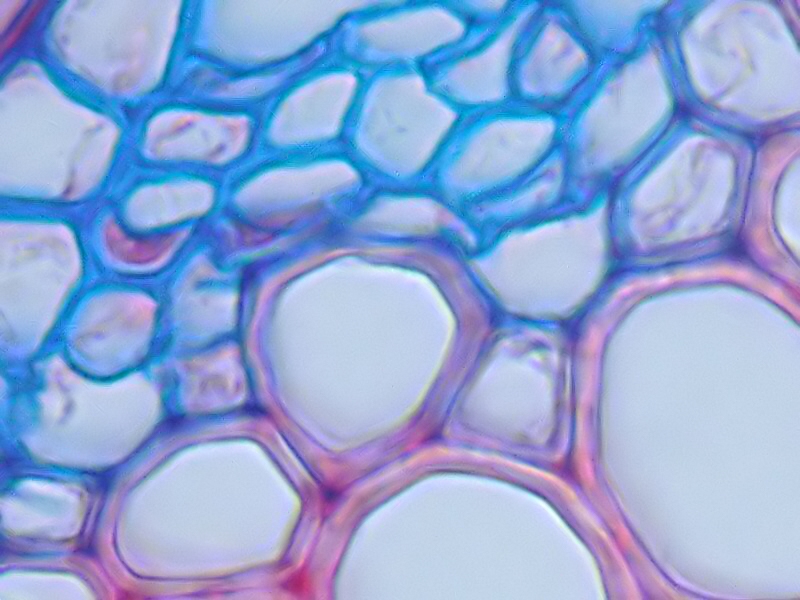

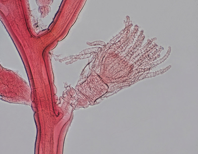

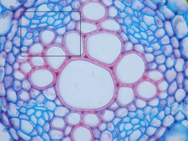

Habe nochmals ein Präparat abgelichtet, welches diesmal feiner Strukturen haben sollte und dabei alle Register gezogen. U.a. mehr Licht, so dass zumindest theoretisch das Bildrauschen geringer sein sollte.
Erstmals bemerke ich im Mikroskop eine unglaubliche Schärfe bei der 100-fachen Vergrösserung: Die schwarzen Punkte sind tiefschwarz und scharf abgegrenzt. So wollte ich das Bild eigentlich auch digital sehen. Bei der 400-fachen Vergrösserung ist das Bild im Mikroskop nicht mehr ganz so scharf, die digitale Aufnahme ist von der Schärfe im Mikroskop soo weit nicht entfernt. Die Bilder sind wieder von ursprünglich 2560x1920 auf 640x480 gesampelt.
Bild 1: 40-fache Vergrösserung (Übersicht)
Bild 2: 400-fache Vergrösserung
Bild 3: 400-fache Vergrösserung, zusätzlich durch die Kamera 4-fach optisch gezoomt
Bild 4: 640x480 Bildausschnitt aus dem originen 2560x1920 Format
(400-fach vergössert + 4 fach optisch gezoomt)
Alle Bilder sind "unbehandelt". Habe Peter V. mal Bild 2 und 3 im originalen 2560x1920 Format übermittelt, vielleicht mag er die beiden originalen Aufnahamen mal nachbearbeiten und im Format 640x480 hier einstellen. Zusätzlich würde mich seine Bewertung sehr interessieren.
Ulf
#13
Hallo Ulf,
ZitatNun ja, das ist eigentlich kein Hexenwerk: Das Mikroskop auf den Tisch und die Kompakte auf ein Stativ, dann das Mikroskop an die fluchtende Kamera herangerückt. Die Kamera bischen hoch und runter drehen, das Mikroskop etwas nach links/rechts/vor/zurück verschieben - fertig. In ein paar Minuten habe ich das eingerichtet. Für Versuche oder für paar Aufnahmen zwischendurch taugt das allemal.
Das ist zweifellos richtig. Ich dachte allerdings auch nicht an "fliegende" Experimentalaufbauten, sondern an die definitive Adaption, wobei die meisten Anwender nicht die Stativlösung, sondern eine feste Verbindung zwischen Mikroskop und Kamera bevorzugen. Und das ist dann für einen Mikroskopiker ohne Basteltalent und Drehbarnk schon ein recht schwieriges Unterfangen. Ok., manche Leute haben sich schon mit Klorollen oder Abflußrohren aus dem Baumarkt beholfen, aber das ist ja nicht jedermanns Sache.
Ob Du das Maximum der Schärfe Deiner Kamera-Mikroskop-Adaption bereits erreicht hast, weiß ich nicht. Die ersten Bilder - die ich bearbeitet habe - erschienen mit im Großen und Ganzen bereits ok. Die letzten Bilder erscheinen mir nicht optimal. Wie fokussierst Du denn eigentlich? Da Du ja bei Mikrofotos definitiv NICHT mit Autofokus arbeiten kannst, muss der Fokus auf "Unendlich" (i.d.Regel "Berge"-Symbol bei der Kamera) stehen und die Belcithung bei maximal geöffneter Blende mit derZeitautomatik (bei den meisten Kameras "A") erfolgen. Bei nicht absolut parfokaler Adaption muss die Fokussierung also mit dem Mikroskop unter Beobachtung des Vorschaubildes auf dem Kameramonitor erfolgen. Und da ist oft schon das große Problem: Die Kameramonitore sind üblicherweise zu klein, als dass man dort den Schärfepunkt genau findet. Ich fokussiere daher bei meinen alten Kompaktkameras (Nikon Coolpixe 990,995,4500) über einen separaten kleinen Fernseher, den ich an den Videoausgang der Kamera angeschlossen habe. Das kann z.B. schon ein Problem Deiner Methode sein.
