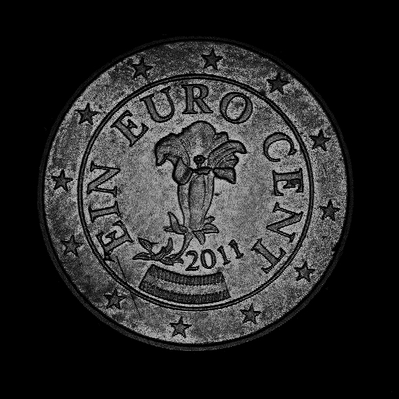

Johannes Kropiunig
also ich bin derzeit schon mit dem einem Pixel einer Photodiode zufrieden. ;)
Rasterweite des Scann: 78*0.4375µm, Beleuchtung: 405nm Laser
Man muss also doch nur den Tisch in kleinen Abschnitten bewegen, dann reichen auch sehr wenige Pixel aus. ;D
Johannes
