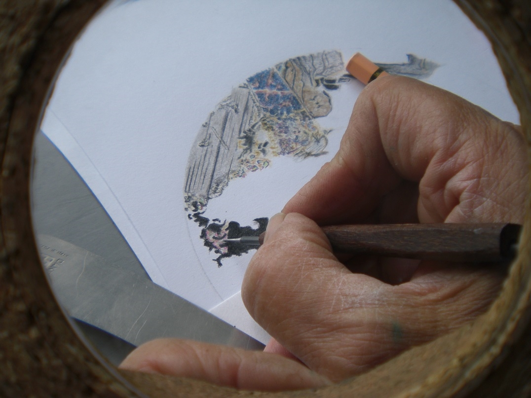

Ich habe mir aus Kork eine Fassung für eine recht große Linse gemacht, welche mir ermöglich feinere Linien zeichnen zu können als ich es sonst schaffe.
Oft  sind besondere  Stellen im Okular so klein, das ich manchmal gerne ein "Werkzeug" hätte , um diese innerhalb des Gesichtsfelds des Okulars nochmals vergrößern zu können.
