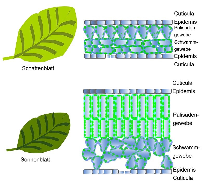

Von der Buche ist die unterschiedliche Ausprägung von stark besonnten Blättern in der äußeren Krone des Baums ("Sonnenblätter") und den eher lichtarm gewachsenen Blättern im inneren der Krone oder auf der Schattenseite des Baums ("Schattenblätter") als Lehrbuchbeispiel bekannt. Der gleiche Effekt zeigt sich aber auch beim Efeu und vermutlich auch bei vielen anderen Pflanzen, da die zu Grunde liegenden Abläufe die gleichen sind.
Bild 2: Illustration zum Sonnen- und Schattenblatt der Buche aus www.abiweb.de
Quelle: www.abiweb.de
Wie die obige Illustration zeigt, sind das Schwamm- und insbesondere das Assimilationsparenchym (Palisadenparenchym) im Sonnenblatt bei gleichem grundsätzlichen Aufbau deutlich stärker ausgeprägt.
Man könnte nun meinen, dass ein Blatt im Schatten ein ausgeprägteres Assimilationsparenchym braucht, um das einfallende Licht besser nutzen zu können. Dem ist aber nicht so und wir bekommen auch einen ersten Anhaltspunkt, dass das zur Photosynthese bereitstehende Licht nicht der begrenzende Faktor ist.
Nicht das Licht? Was ist es dann? Der begrenzende Faktor ist das verfügbare Wasser. Schatten bedeutet ja nicht nur weniger Licht, sondern auch weniger Wärme und damit eine geringere Verdunstungsrate durch die Blattstomata.

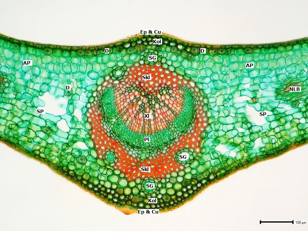

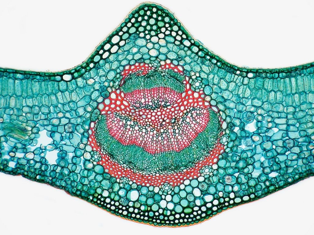

Werfen wir zunächst einen Blick auf die Mittelrippe. Erst seht Ihr das Sonnenblatt und dann das Schattenblatt, danach noch einmal beide Blätter mit Beschriftung in gleicher Reihenfolge.
Bilder 6a-c: Mittelrippe vom Sonnen- und Schattenblatt des Efeus, Bilder 6c & d mit Beschriftung; Vergrößerung 100x, Stapel aus 29 bzw. 14 Bildern
Schon hier ist gut zu erkennen, dass das Sonnenblatt deutlich kräftiger gebaut ist. Das gilt auch für das zentrale Leitbündel in der Mittelrippe, was zur obigen Theorie passt: ein höherer Stoffdurchsatz bedingt einen größeren Querschnitt des Leitbündels.
Informationen zu den Abkürzungen in den Bildern 6c&d sowie den folgenden beschrifteten Bildern findet Ihr wie immer auf der Webseite des MKB: Tabelle mit den Kürzeln und den zugehörigen allgemeinen Erläuterungen.

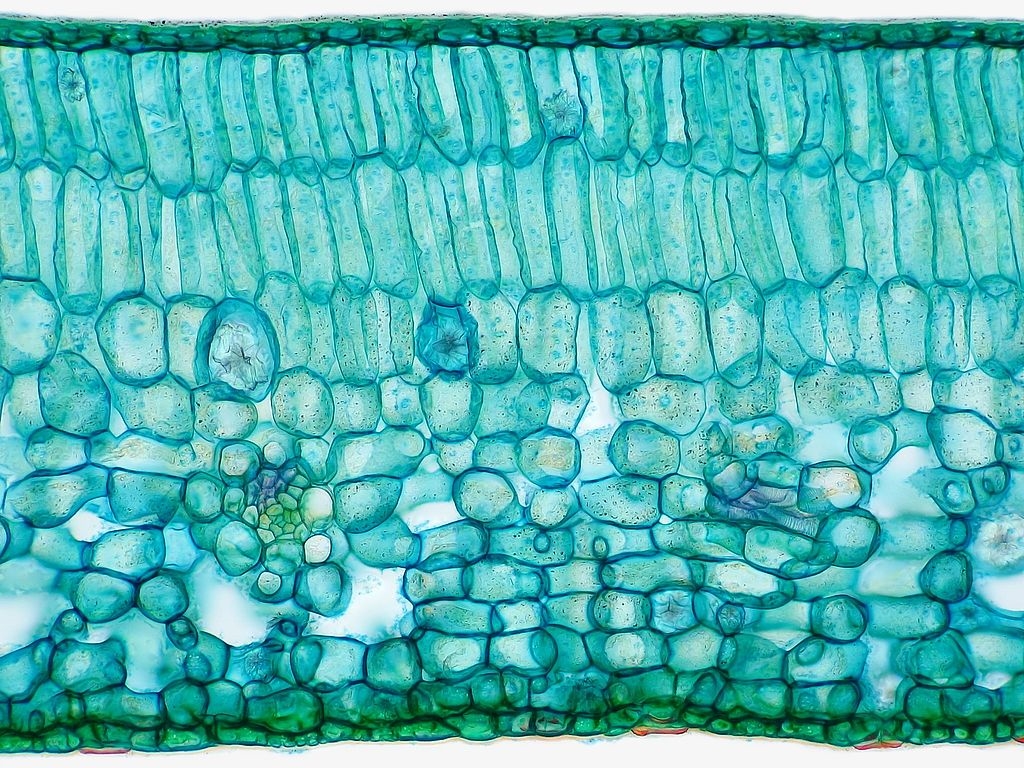

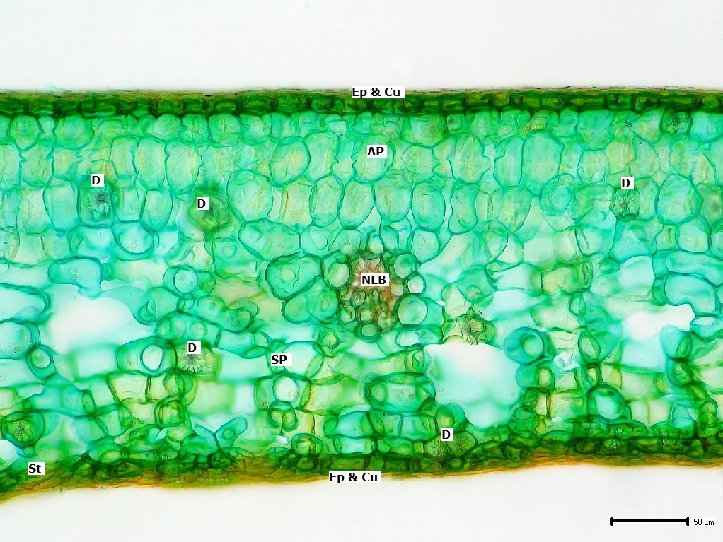

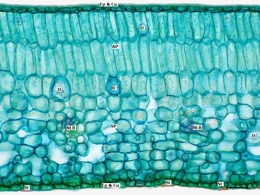

Nun zum Querschnitt der Blattspreite, wieder haben wir die gleiche Reihenfolge wie oben beschrieben: erst das Sonnenblatt, dann das Schattenblatt und dann noch mal mit Beschriftung.
Bilder 7a-d: Blattspreite vom Sonnen- und Schattenblatt des Efeus, Bilder 7c & d mit Beschriftung; Vergrößerung 200x, Stapel aus 24 bzw. 19 Bildern
Der Unterschied ist mehr als auffällig: finden wir im Sonnenblatt drei ausgeprägte Reihen länglicher Zellen in einem dicht stehenden Palisadenparenchym, so sehen wir beim Schattenblatt zwar ebenfalls drei Reihen, diese sind aber eher rundlich und die Dicke des Assimilationsparenchyms ist deutlich geringer: 210 µm beim Sonnenblatt gegenüber rund 90 µm beim Schattenblatt. Das gleiche gilt für die Dicke des Blattes insgesamt: hier haben wir rund 450 gegen 260 µm. Beim Schwammparenchym ist der Unterschied geringer: wir finden ca. 200 gegen 180 µm.

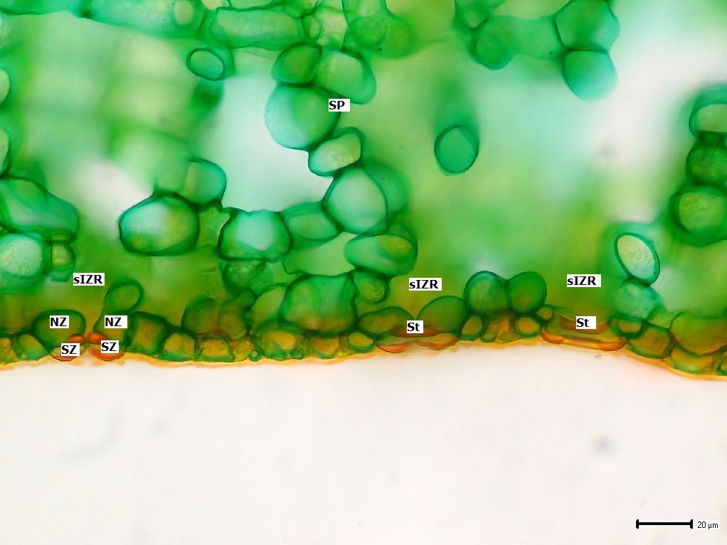

Zum Schluss erlauben wir uns noch einen genaueren Blick auf das Schwammparenchym und die Stomata, wieder in der bewährten Reihenfolge.
Bilder 8a-d: Schwammparenchym vom Sonnen- und Schattenblatt des Efeus, Bilder 8c & d mit Beschriftung; Vergrößerung 400x, Stapel aus 9 bzw. 4 Bildern
Wie nach den vorangegangenen Bildern zu erwarten, finden wir hier keine grundsätzlichen Unterschiede. Nebenleitbündel wie in den Bildern 8a & c vom Sonnenblatt finden sich natürlich auch in Schattenblättern, sie gehören zur normalen Nervatur des Efeu-Blattes, die man auch in der Aufnahme 5 gut erkennen kann.

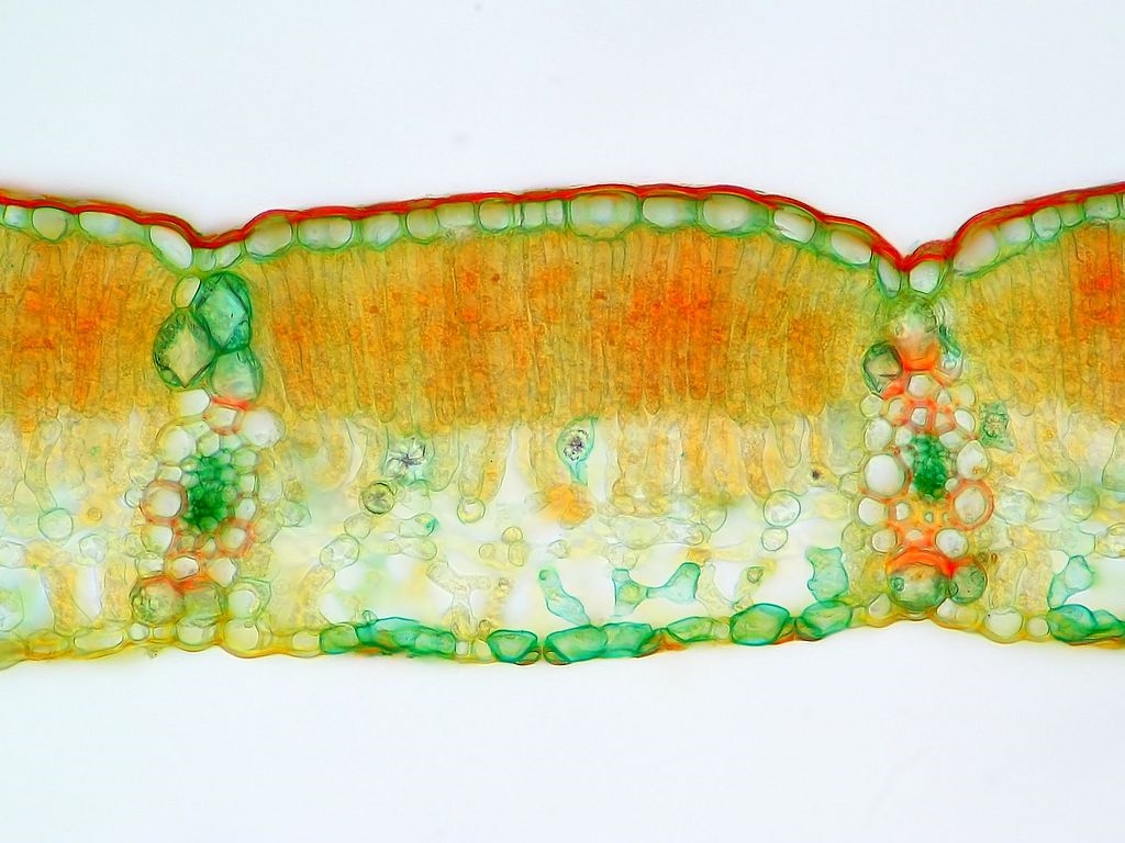

Von der Buche habe ich zum Vergleich lediglich ein Sonnenblatt (Rotbuche, Fagus sylvatica):
Bilder 9a,b: Sonnenblatt der Rotbuche, Bild 9b mit Beschriftung; Vergrößerung 200x, Färbung W3Asim II, Stapel aus je 7 Bildern
Auch hier sind die Merkmale des Sonnenblatts, insbesondere das ausgeprägte Palisadenparenchym, bestens zu erkennen. Allerdings hat das Sonnenblatt der Buche an der Spreite nur eine Dicke von insgesamt 180 µm.
Aufgrund der geringeren Dicke und der festeren Struktur ist das Buchenblatt deutlich schwerer zu schneiden wie das Efeu-Blatt. Da es zudem nicht ganzjährig verfügbar ist, stellt sich mir die Frage, warum nicht der Efeu als Lehrbuchbeispiel heran gezogen wird. Gut, an einem Baum ist die Unterscheidung Sonnenblatt-Schattenblatt sicher plakativer zu erklären, allerdings sind die Schattenblätter meist auch schwerer zu erreichen. Beim Efeu dürfte oft das Problem bestehen, dass ausgeprägte Sonnenblätter aufgrund der üblichen Standorte der Pflanzen schwieriger zu finden sind ...
