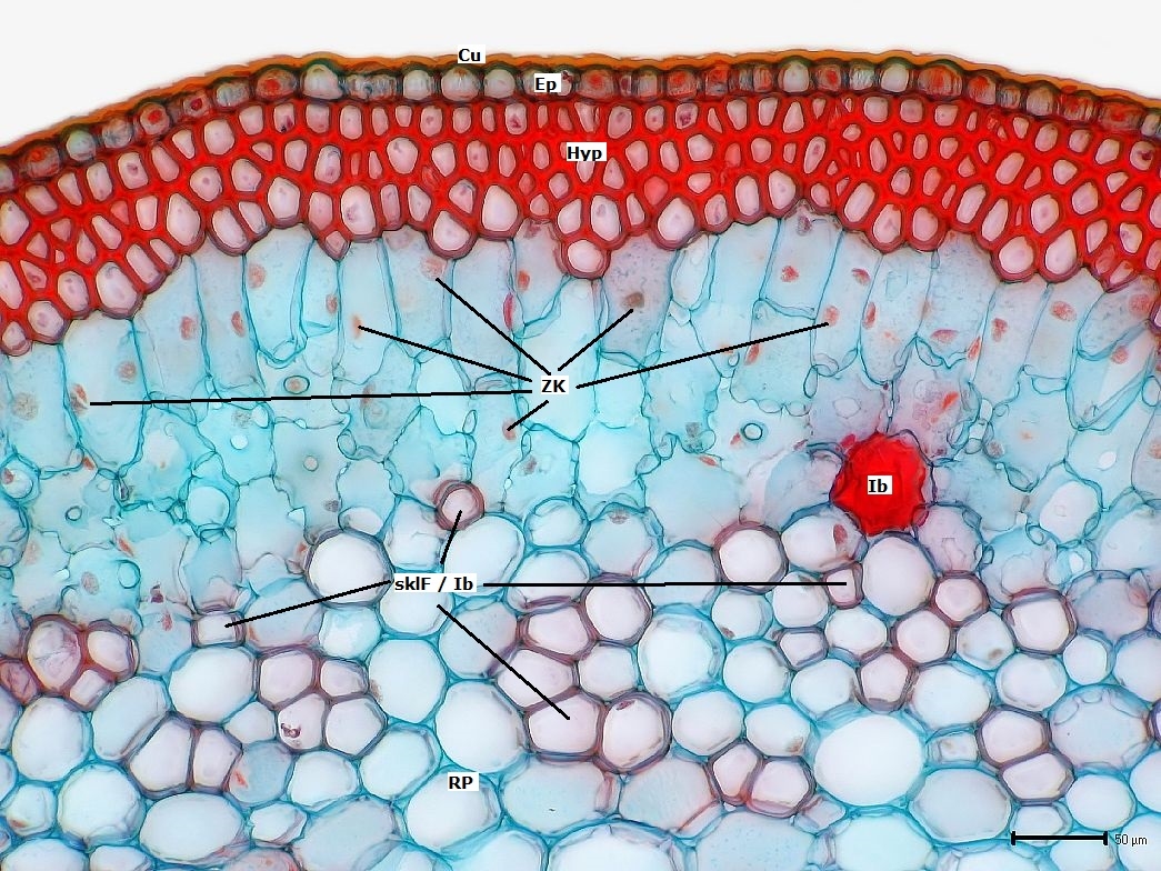

Die Bilder 11 c 6 d zeigen den oberen Rand der Mittelrippe mit der gut sichtbaren Cuticula und der mächtigen Hypodermis. Darunter die Zellen des Assimilationsparenchyms.
Bilder 12a-d: Querschnitt der Blattspreite, Bilder 12a & b vom ungefärbten, frischen Schnitt, Bilder 12b & d mit Beschriftung; Vergrößerung 200 x, Stapel aus je 47 bzw. 31 Bildern
Die Blattspreite zeigt einen recht einfachen Aufbau. Unter der Epidermis mit einer kräftigen Cuticula folgt eine einreihiges Palisadenparenchym aus senkrecht stehenden Zellen, die mit ihren dicht an dicht sitzenden Chloroplasten den Löwenanteil an der Fotosyntheseleistung des Blattes erbringen. Darunter folgt ein Schwammparenchym, in dem die Transfusionstracheiden zur Versorgung des Gewebes eingelagert sind. Den Abschluss nach unten hin bildet wieder eine Epidermis mit Cuticula, in die viele hier in der Regel längs oder leicht schräg getroffene Stomata eingelagert sind.

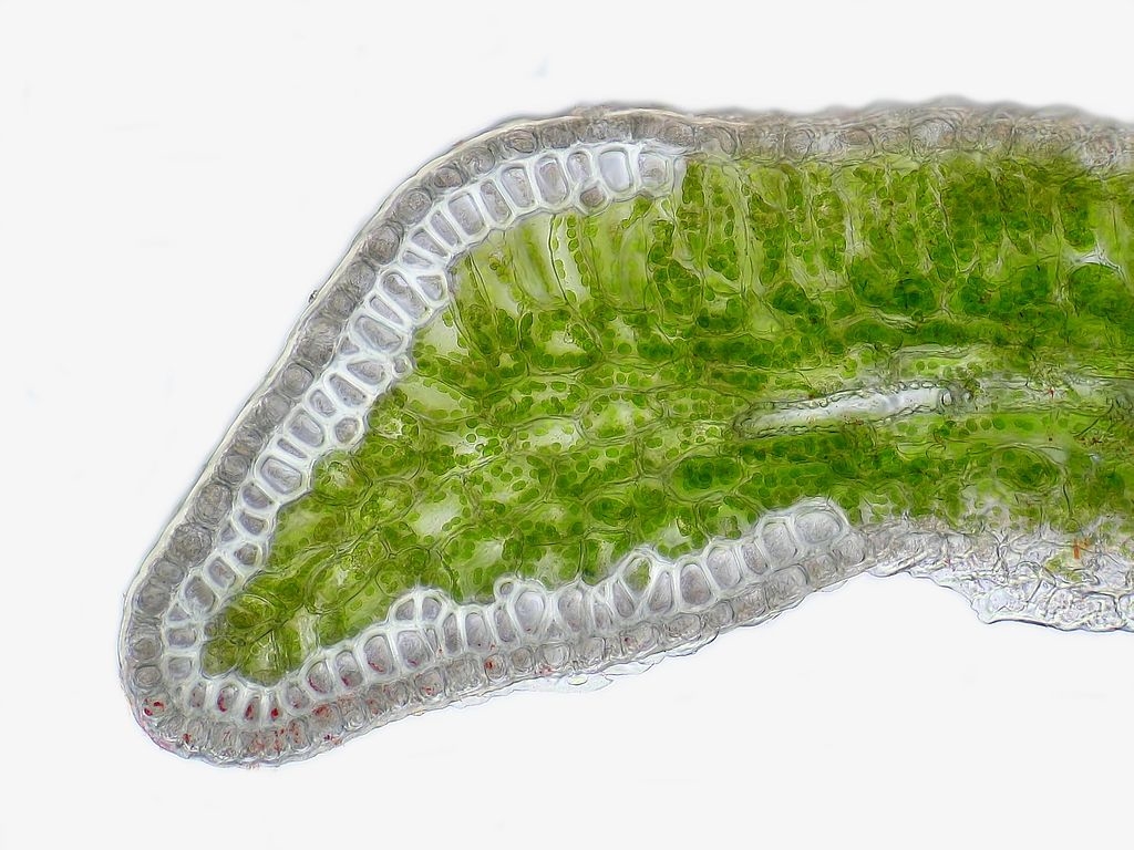

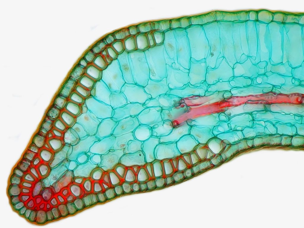

Bilder 13a-d: Der Rand des Fiederblättchens mit seiner Sklerenchymkappe, Bilder 13a & b vom ungefärbten, frischen Schnitt, Bilder 13b & d mit Beschriftung; Vergrößerung 200 x, Stapel aus je 19 bzw. 21 Bildern
Am Blattrand setzt sich die in den Bildern 12a-d gezeigte Anatomie fort, der Rand selbst ist jedoch durch eine ein- bis zweireihige Hypodermis aus sklerifizierten Zellen verstärkt und leicht nach unten gebogen. Die Cuticula ist am Rand besonders stark ausgeprägt und tritt hier schön gelborange in Erscheinung.

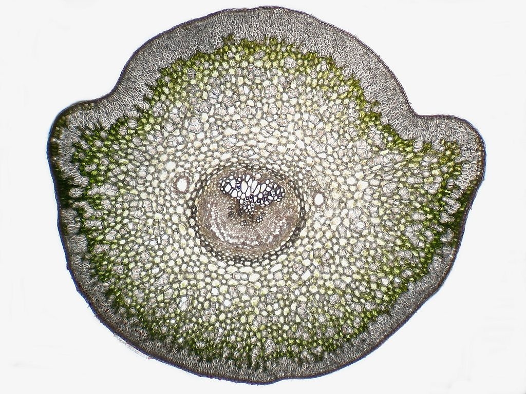

Schauen wir uns nun den Petiolulus, das Stielchen der Blattfieder, an, mit dem diese an der Rhachis ansitzt. Dieser darf nicht mit dem Blattstiel des Wedelblattes selbst (Petiolus) verwechselt werden.
Bilder 14a-c: Petiolulus, Bilder 14 a & b vom ungefärbten, frischen Schnitt, Bilde 14b mit Beschriftung; Vergrößerung 50x, Stapel aus je 21 bzw. 18 Bildern
Der Petiolulus zeigt in etwa die gleiche Anatomie wie die Mittelrippe des Fiederblättchens. Das zentrale Leitbündel ist im Verhältnis etwas kleiner und auch von einer Bündelscheide umgeben, das Rindenparenchym mit den eingelagerten Sklerenchym-Idioblasten ist noch dicker und auch die Sekretgänge sind wieder da - diesmal aber nur zwei. Das Assimilationsparenchym fehlt, dafür haben wir eine umlaufende vielreihige Hypodermis. Die äußere Form zeigt rechts und links je eine Ausbuchtung, die als rudimentäre Blattspreite gedeutet werden kann, auch wenn es dort keine entsprechenden Gewebetypen gibt.

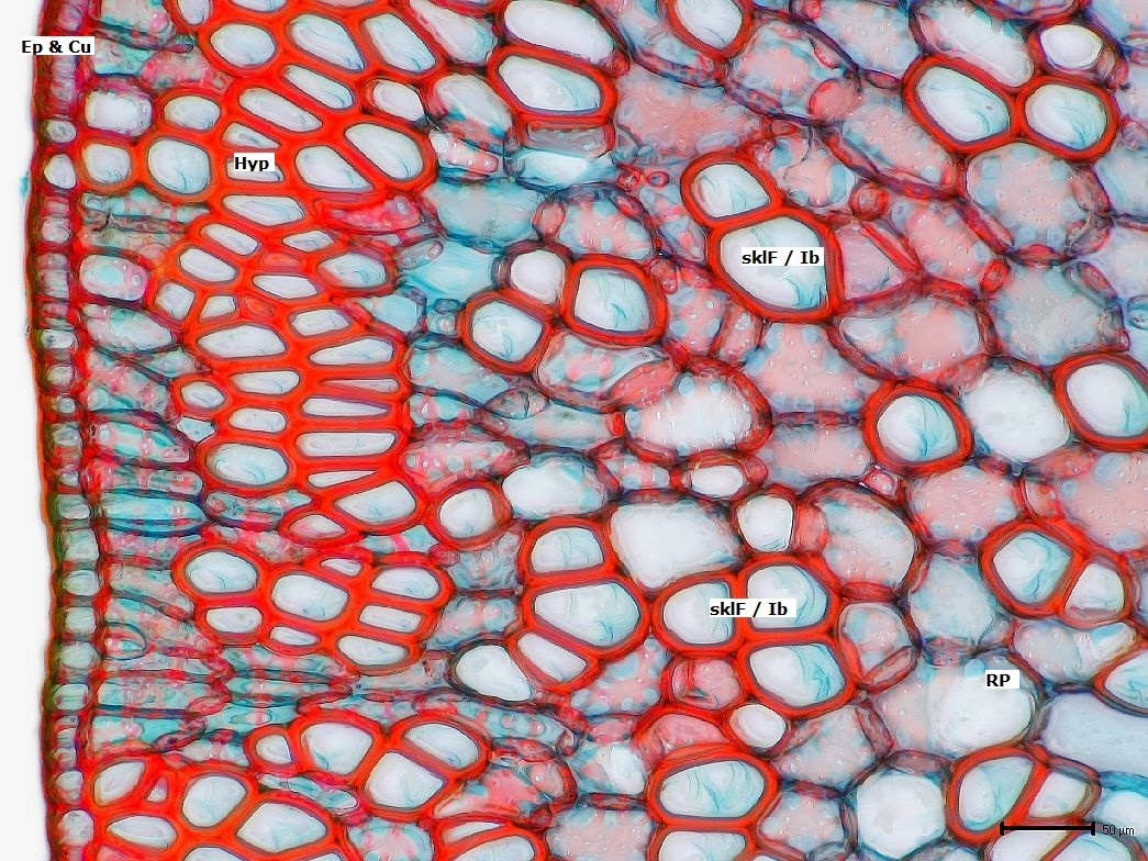

Bilder 16a-d: Die äußeren Gewebe des Petiolulus, Bilder 16a & b vom ungefärbten, frischen Schnitt, Bilder 16b & d mit Beschriftung; Vergrößerung 100 x, Stapel aus je 19 bzw. 21 Bildern
Hier gibt es wenig neues zu entdecken, auffällig neben der Hypodermis die dünnwandigen Sklerenchym-Idioblasten, deren Anzahl von innen nach außen zu nimmt.
