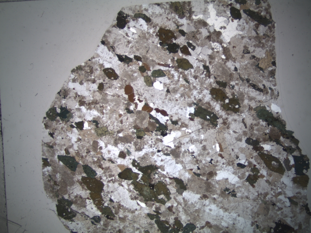

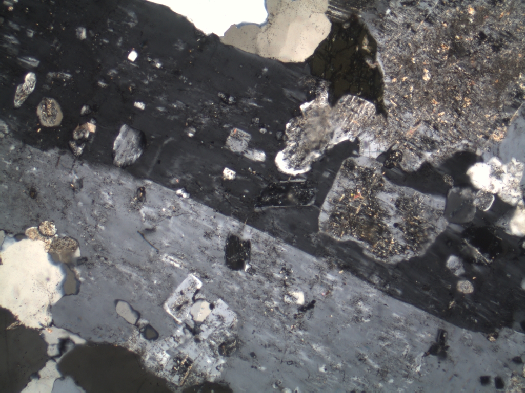

hier die zugehörigen Fotos (hoffe man kann etwas erkennen)
Von oben nach unten: Sanidin, Mikroklin, Amphibol, Titanit und mit seiner quarzgefüllten Siebstruktur der Staurolith.

Also bei den Bildern eben nicht von oben nach unten, sondern von links nach rechts.
Besten Dank und Grüße

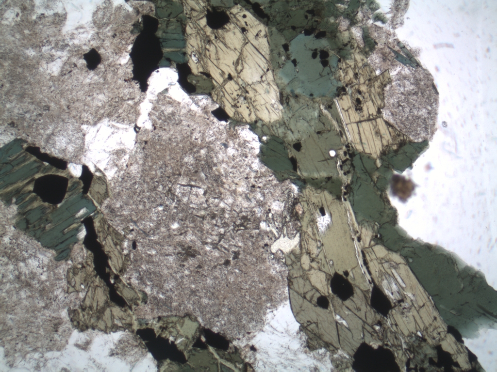

Also dann, hier die übrigen:
Titanit:
Amphibol:
Mikroklin:
Sanidin:
Grüße Wolfgang
Hallo  Wolfgang,
Ich  habe z.Zt. nur eingeschränkten Zugang  zum Netz, und auch  nur in schlechter Qualität, daher in aller  Kürze. Ich sehe keinen Staurolith, aber Amphibol, Titanit und Feldspaete sind eindeutig. Was Du als Staurolith zeigst scheint  mir nur ein vergammelter Kalifeldspat zu sein. Vom Gefuege her halte ich das Gestein für  einen Diorit und keinen Metamorphit.

Hallo Olaf,
der Dünnschliff zeigt in der Übersicht eindeutig eine Fließtextur.
Daher hatte ich angenommen es wäre ein Metamorphit, oder hat der Diorit als magmatisches Gestein doch Fließtextur??
Grüße Wolfgang
Lieber Wolfgang,
Die Einregelung ist doch sehr schwach und kann durchaus eine magmtische Einregelung (Fluidaltextur) sein.
Gruß, Olaf
Wolfgang81
Hallo Olaf,
könnte es sich um einen niedriggradigen Metamorphiten handeln, bei dem das dioritische Grundgefüge noch erkennbar ist???
(Nur so als dumme Idee)
Lieber  Wolfgang,
Prinzipiell ist  das  natürlich  denkbar, ich bin allerdings von der Einregelung in Deinem  Schliff noch nicht so ganz ueberzeugt. Allerdings  sehe ich ihn auch  nur  auf  einem  winzigen  Bildschirm.
Herzliche Gruesse,
OLAF
