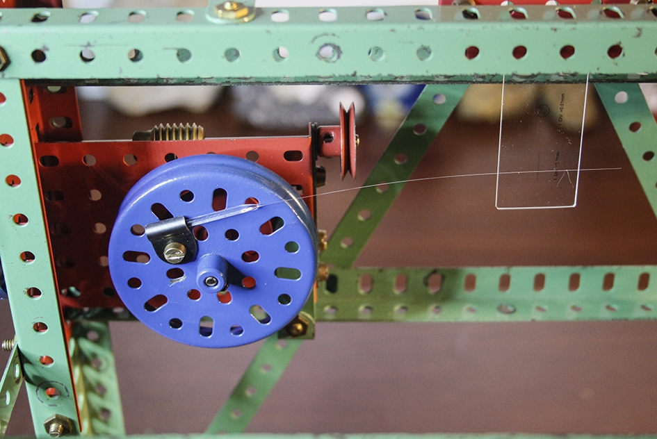

Man baut sich eine Waage selbst, die für die gewünschten Mengen geeignet ist.
Vorbild sind die Waagen, die schon zu Beginn des 20. Jahrhunderts u.a. von Salvioni und Nernst entwickelt wurden.
Die "Salvioni-Waage" beruht auf der Biegung eines entsprechend dünnen (Quarz-) Glasfadens, zumeist von etwa 10 cm Länge und 0,1 mm Dicke unter Last. Länge und Dicke sind abhängig vom angestrebten Wägegut.
Die Einfachheit des Prinzips und der Wunsch nach einem Einstieg in die quantitative Mikrochemie haben mich dazu gebracht, einen Versuch zur Herstellung einer Salvioni-Waage zu "wagen".
Dabei bot sich wieder einmal die "Märklin-Technik" an, mit der ich erstaunlich nahe an mein Ziel herangekommen bin.
Das größere Problem bei diesen Waagen ist natürlich die Eichung.
Diese kann aber zum Beispiel mithilfe von sehr dünnen Metallfäden mit bekanntem Durchmesser durchgeführt werden; mein dünnster Draht hierfür ist ein Wolfram-Draht von 0,019 mm;
1 cm dieses Drahtes wiegen 55 µg ! und liegt damit in einem sehr interessanten Bereich. Wenn dieser Faden dann bei 1 cm Länge (desselben) einen Ausschlag von z.B. 1 mm (Objektmikrometer + Hilfsfernrohr) bewirkt,
lassen sich Gewichte im einstelligen µm-Bereich messen.
Mit der Märklin-Salvioni-Waage wird das eher nicht möglich sein, aber Messungen im zweistelligen und dreistelligen schon.
Die Waage müßte dazu weitgehend "winddicht" gemacht werden. Das tapfere Märklin-Getriebe ist darüberhinaus nicht homogen genug.  Außerdem stellt die Anfertigung der Wägeschälchen eine große Hürde (für mich) dar.
Sollte also jemand mit Zeit, Geräten und know-how Lust verpüren, mir eine "feine" Salvioni-Waage nach meinen Vorgaben zu bauen, soll das nicht für "Gotteslohn" erfolgen!  ;)
Glasfaden, Eichung und Wägeschiffchen würde ich überhehmen.
Hier aber zunächst meine ersten Bemühungen:
Bild 1 zeigt die Gesamtkonstruktion, Bild 2 die Aufhängung des gezogenen Glasstabes
Bild 3 zeigt das Getriebe; mithilfe des blauen Außenrades kann ich die Neigung des Glasfadens µm-weise verändern.
Das ist u.a. notwendig, um die Nullstellung zu erreichen, nachdem das Wägeschälchen (aus Alufolie) an den Faden gehängt worden ist (Tara)
Bild 4 zeigt das Hilfsmikroskop, mithilfe dessen man kleinste Ausschläge auf einem Objektmikrometer ablesen kann.
Bild 5 zeigt das O.-Mikrometer und erste Eichversuche mit einem (0,1 mm) Wolfram-Metallfaden.

Re: Diatomeenwaage !!
« Antwort #1 am: April 13, 2017, 15:28:19 Nachmittag »
Hallo Reinhard,
auch als jemand, der gemeinhin nicht so firm in mechanischen Gefilden ist, wie Du , habe ich mir gedacht, dass ein Konstantandraht die bessere Lösung wäre.
Der bei Conrad war seinerzeit 110 µm dick, gemessen mit einem digitalen Mikrometer (Chinaware) ebenfalls bei Conrad auf 1µm genau. Wenn man die Eigenschaften des Konstantans betrachtet, wären die Messungen wohl genauer, oder?
Dir gewogene Grüße von

deiner waage fehlt noch ein definierter aufhengepunkt für die waagschale
eventuell kannst du das ende des fadens ja zu einem kleinen kügelchen schmelzen
dann hast du eine art anschlag damit du immer mit der gleichen fadenlänge misst
generell wird deine waage mit längerem faden empfindlicher
da wäre allso noch luft nach unten

Das mit dem längeren Faden klingt verlockend; es zeigt sich aber, daß mit längerem Faden die "Handhabbarkeit" schnell abnimmt, weil der Faden immer empfindlicher wird, was geringste Luftströmungen angeht und außerdem die wägbare Masse nur noch in einem sehr engen Bereich einsetzbar ist. (weil sonst schon bei geringfügig größeren Massen der Faden vollkommen durchbiegt)
Es ist eher so, daß man relativ kurze und dadurch starrere Fäden (threads) eingesetzt hat und die Genauigkeit ausschließlich durch die Messung winzigster Ausschläge des Fadens im horizontalen Mikroskop (Hilfsfernrohr) erzielt hat.

- benötigst Du einen bestimmten Wägebereich für Deine Anwendungen? Sehr schmalbandig wäre für die Konstruktion von Vorteil und reduziert die Anzahl der Kalibriergewichte.
- kannst Du für diesen Wägebereich reproduzierbare Glasfäden herstellen? Z.B. nach einem Glasbruch.
- wäre für die Probenbeschickung der Einsatz eines Mikromanipulators möglich? Wenn nein, muss für stabile Arm-/Handauflagen gesorgt werden. Wenn ja, kann auf die Klebstoffkugel verzichtet werden und es reichen für die Probenplatzierung eine, oder für evtl. mehrere Wägebereiche, Markierungen auf dem Glasfaden aus (denn die Kugel würde nur überflüssiges Gewicht bedeuten).
- sind Deine Proben leicht von der Wägeschale zu entfernen? Wenn ja, kann die Schale evtl. direkt auf dem Glasfaden befestigt werden und man erspart sich das zusätzliche Gewicht der Aufhängung.
- Du kannst z.B. ein Messmikroskop mit feiner Skalenplatte für die Ablesung verwenden. Damit benötigst Du kein Objektmikrometer mehr und die Nullstellung wird am Mikroskop und nicht durch die Winkelverstellung des Fadens vorgenommen (denn diese Winkelverstellung stört die Messempfindlichkeit und damit den Wägebereich). Auch wäre hier die Probenplatzierung durch einen Manipularor auf die entsprechenden Markierungen sehr genau.
- eine schmale Glasküvette, die über den Glasfaden inkl. Probe gestülpt wird, verhindert Einflüsse durch Luftbewegung. Mit dem Messmikroskop kann durch das Glas abgelesen werden.
Über die mech. Konstruktion, inkl. deren Schwingungsdämpfung kann man sich später Gedanken machen. Dein Selbstbau sollte ja nur das Prinzip und die Möglichkeit verdeutlichen.
Neben dieser horizontalen Ablesung könnte man die vertikale Wegstrecke des "durchhängenden" Fadens auch mit der Feinfokussierung eines Mikroskops bestimmen. Das hätte einige Vorteile gegenüber der diskutierten Konstruktion.
ich wäre schon zufrieden mit einem Wägebereich, der sich unterhalb meiner Sartorius befindet; also sagen wir: 10-100 µg.
Meine Überlegung war: ein Gewicht von dann sagen wir 100 µg anzuhängen und den Ausschlag auf 1cm zu bringen; dann wäre alles zwischen 0 und 100 µg auf der cm-Skala (Objektmikrometer) ablesbar.
Das wäre für mich erstmal schon sensationell. ;)
nein! Wenn der Faden bräche, wäre ich eichungstechnisch wieder bei Null.
Mikromanipulatoren sind vorhanden (Prior) Um diese aber sinnvoll einsetzen zu können, müßte der Arbeitsbereich im Blickfeld eine (Stereo-) Mikros sein, so wie bei meiner Befüllung und Entleerung von Kapillargefäßen.
Das wird hier wahrscheinlich schwierig werden, insbesondere, wenn auch das Meßmikro seinen Platz beansprucht.
Es werden zunächst Kristallsplitterchen oder -pulver sein, aber auch diese können sehr stark haften; später sollen es aber auch z.B. eingedampfte Niederschläge sein.
Die "Altvorderen" haben dazu Platinschälchen von wenigen mm aus Pt-Folie gemacht; ich habe es mit Alufolie versucht; es lassen sich auch feine herstellen, der Stiel des Pfännchens (aus einem Stück) ist aber zu weich und öffnet sich beim Anhängen.
Meine nächste Lösungs wäre gewesen, aus möglichst dünnem Metalldraht eine Vorrichtung zu bauen, in die man dann ein entsprechend kleineres Alu-Schälchen einsetzen kann.
Vielleicht würde es ja mit einem anderen Metall oder einer dickeren Alufolie gelingen (aus einem Stück)
