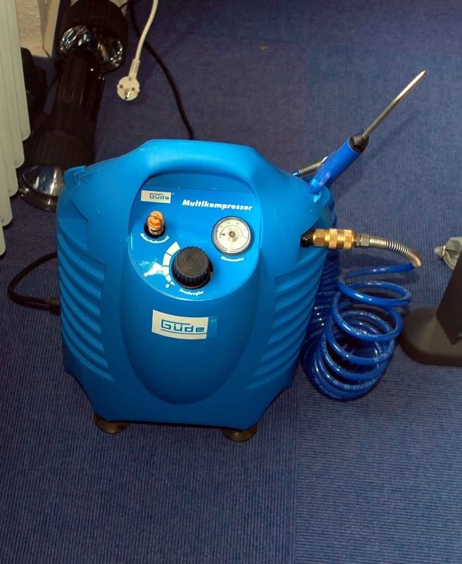

falls es sich um mehr Material handelt, daß du erst freipusten mußt, könntest du evtl. über die Anschaffung eines kleinen Kompressors nachdenken, der schon preisgünstig in den Baumärkten zu haben ist. Er ließe sich noch für verschiedene andere Anwendungen einsetzen. ;)
Hallo!
manche mögen es für übertrieben halten, aber für mich gehört ein kleiner Kompressor zur "Grundausstattung". Ich benutze ihn oft ( insbesondere auch zur Reinigung von Optiken! ). Druckluft "braucht man immer"  ;)
Ich habe mir vor Jahren einen Kleinkompressor ( Kostenpunkt zwischen 50 und 100 EUR ) zugelegt und möchte ihn nicht mehr missen! Mit Druckluft bekommt man auch die nach der manuellen Reinigung immer noch verbliebenen Fussel von Okularen etc, und wie sollte man sonst z.B. das "Innenleben" von Okulartuben etc. entstauben / entfusseln? Ich wollte gestern schon auf Mikes Anfrage antworten, allerdings erschien mir dieser Tip eigentlich zu trivial. Aber jetzt rate ich auch dazu!
Für Insekten mag sich ggf. auch Druckluft aus der Dose eignen ( gibt es z.B. bei Elektronik Conrad ), aber keinesfalls z.B. für Optiken. Durch die Entspannung kühlt sich die Luft stark ab und Wassertropfen kondensieren auf den Linsen.
Und der Kompressor sollte auch einen Öl-Abscheider haben.

Hallo Herr Voigt,
ich bin erstaunt über den von ihnen angepriesenen Kompressoren-Einsatz!
Bis jetzt war ich der Meinung und dabei werde ich auch bleiben: In der Nähe von Mikroskopen und deren optischen Flächen haben Kompressoren und Spraydosen nicht's verloren!
Staubfreie Grüsse
Arnold Büschlen

Hallo Herr Büschlein,
Warum - bitteschön - nicht????
Sogar das empfindliche Innenleben von Spiegelreflexkameras wurde ( zumindest in der analogen Ära ) ausgeblasen!
Was doch völlig klar sein sollte: Wer den Kompressor anstellt und den Abzug der Ausblaspistole voll drückt - dem fliegen sicherlich die Bauteile um die Ohren oder man presst den Staub irgendwo hinein.
Aber was soll ein ganz vorsichtiges sanftes (Ab-)Pusten, wie man es auch mit dem Mund machen könnte ( nur - es wird dann feucht! ),  denn schon Negatives bewirken??? Man kann auch mit dem Abzug einer Ausblaspistole einen sehr sehr feinfühligen Lufthauch erzeugen.
Wenn ich ein Objektiv oder Okular putze und es mir unter der Lupe abschaue, verbleiben eigentlich immer Staubkrümel, Papierreste etc. - und diese kann man eben mit der Druckluft ganz vorsichtig abblasen.
( Wer natürlich "volle Lotte" des Luftstrahl auf sein optisches Gerät richtet, richtet es damit natürlich u.U. zugrunde. Und auch die Wespe würde dabei noch postmortale Flugmanöver absolvieren. )
Aber nochmal ( und völlig mit Ihnen d'accord ): Die Druckluftdosen sind tatsächlich der letzte Mist!
Hat das Wort Kompressor etwa bei Ihnen zu brachiale Assoziationen geweckt???
A. Büschlen
