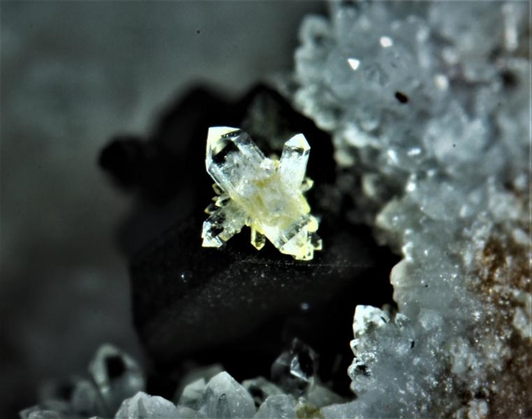

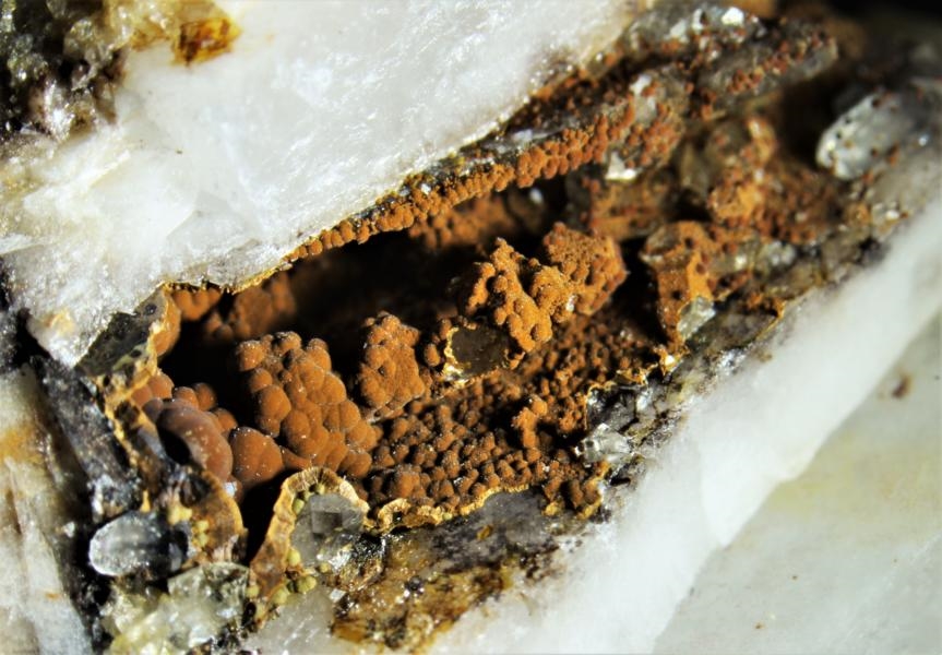

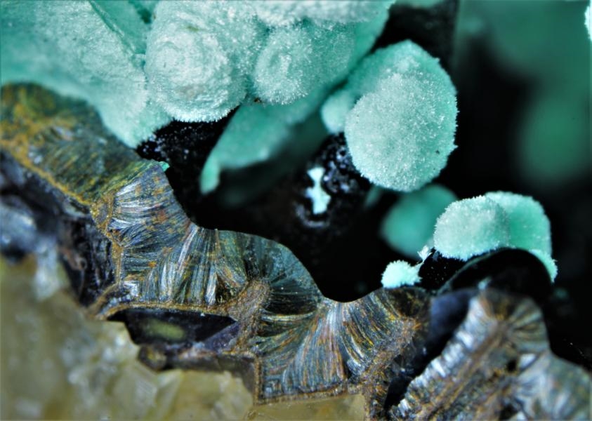

nach der langen Diskussion über Stacking mit dem Stemi - hier im speziellen das SZX 12 von Olympus, das Diana gekauft hat - habe ich mich mal versucht an Kleinmineralien aus der Grube Clara im Schwarzwald, die ich vor ca. 40 Jahren gesammelt habe und jetzt kistenweise aufarbeite. Zum Teil ein echter Augenschmaus!
Edit: Größenangaben korrigiert

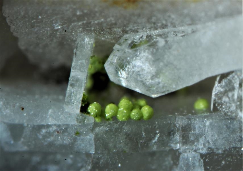

Das sind keine Stacks! Der Quarzkristall auf dem ersten Bild ist gerade mal 800 µ lang, die gelbgrünen Kügelchen sind 100 µ im Durchmesser, keine Ahnung was es ist.
Ich bin absolut nicht zufrieden mit dem Ergebnis, aber für den minimalen Aufwand ist das Ergebnis durchaus tragbar, wie ich finde.
Die Adaption der EOS 600 ist mit meinem "Her 1" gemacht

schöne Bilder, auch ohne Stack bei dem die Beleuchtung von Kristallen meist ohnehin schwierig ist.
Aber hast du dich bei deinen Grössenangaben wirklich nicht vertan ?
Wenn sie stimmen wäre die Gesamtvergrösserung der Forenbilder auf meinem kleinen Laptop ja ca. 700x bzw. 1000x.

Lieber Wilfried,
vertun kann man sich immer, aber ich habe altväterlich mit Okularmikrometer die Kristalle vermessen. Die Bilder sind natürlich Detailausschnitte, die Originalbilder sind viel größer. Ich werde aber meine Kalibrierung nochmal überprüfen, nicht dass ich da einen Fehler gemacht habe.
20 Min später: ich habe nochmal meine Kalibrierung überprüft und muss gestehen: du hattest ja so Recht: ich habe mich um eine 10er Potenz vertan. Der Quarzkristall ist also 800µ und die kleinen Pusteln 100 µ.
Stemi ist halt doch noch anders als das Auflichtmikroskop!
Danke, dass du kritisch hingeschaut hast!

der Zweck heiligt die Mittel. Da bin ich sehr bei Dir, was ,,Tragbarkeit" mit einem Schuss ,,Unzufriedenheit" angeht.
Und als Unbedarfter hoffe ich natürlich, dass die Eisen-, Kupfer- und Nickel-Kugelgebilde (?) einen Namensvorschlag erfahren werden.
ZitatUnd als Unbedarfter hoffe ich natürlich, dass die Eisen-, Kupfer- und Nickel-Kugelgebilde (?) einen Namensvorschlag erfahren werden.
Lieber Heiko,
teilweise kann ich: das braune samtige ist Goethit. An der Bruchkante sieht man dass das feine Nadel- "Kissen" sind, die dann zu kugeligen Gebilden zusammenwachsen- Danach: die dichtere Variante Hämatit Varietät "schwarzer Glaskopf". Dann eben Fe2O3 der Goethit ist FeOOH ("Nadeleisenerz" oder hier besser "Samtblende"
Grünes Zeugs in der Grube Clara ist oft schwierig Cu oder Fe sind gern dort in der Näh! Ni dagegen (fast) nie!
Die grünen Pusteln: wenn ich Glück hätte Volborthit ein Cu-Vanadat.
@ Wilfried: du kannst deinem kritischen Kopf vertrauen, also nimm immer erst Mal an, dass du Recht hast! ;) Ich habe gerade nochmal ein Haar meiner Frau vermessen: die Welt ist wieder im Lot!

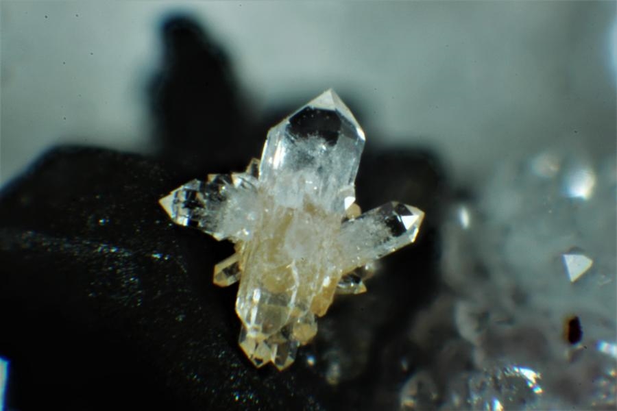

das möchte ich doch noch ergänzen. Vielleicht gibt es ja auch noch ein paar Unwissende wie ich. Ich habe eine ganze Kollektion von Luminaren, die ich nun auch mal am WL eingesetzt habe, weil man da den Tisch so schön absenken kann. Das Ergebnis fand ich dann aber nicht überzeugend, so dass ich schon beschlossen habe die auf den Markt zu werfen, damit ein anderer sich damit rumärgern kann. Zum Glück habe ich die Bilder an Bernd geschickt und er fand sie auch mäßig, hat mich aber gefragt wie denn mein Aufbau aussieht. also WL Luminar Tritubus mit S-KPL Linse 63 mm und EOS 600. Absolut professionell, wie ich dachte. Aber absoluter Unsinn, wie Bernd mir sagte. Die Luminare sind Lupenobjektive, voll korrigiert, da ist jede Optik dazwischen nur verfälschend.
Recht hat er, es geht doch nix über einen Fachmann, der sein Wissen teilt.
Also erst falsch, dann richtig. Kann man natürlich noch deutlich verbessern mehr Stacks (hier 18) und kleinere Abstände und Beleuchtung....Aber das Grundsätzliche ist wichtig. Hätten sicher auch 100 andere hier im Forum gewusst, aber vielleicht auch ein paar nicht?

wenn Du den Ausdruck "Pusteln" für zwei Deiner Aggregate verwendest, wird das mit hoher Sicherheit seine Richtigkeit haben, sonst hätte Olaf ja protestiert.
Mich als Mediziner irritiert nur, das für einen mineralogischen Terminus ein Wortstamm benutzt wird, der mit "pus" (Eiter !) an den dermatologischen Ausdruck
für Eiterblase (pustel) erinnert. (siehe auch "pus bonum et laudabile"  ;D ;D ;D )
Da sehen Deine natürlich weitaus ästhetischer aus, wahrscheinlich sogar, wenn man sie ausdrückt.   :o
p.s. könnten die türkisfarbenen Kristalle evtl. Rosasit sein?  Die Farbe der olivgrünen ähnelt der meiner Olivenit-Stüfchen.
