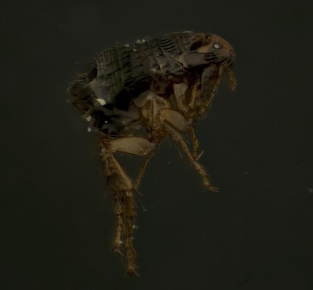

Meine (außer Haus wohnende) Stieftochter wird nachts neuerdings immer von fiesen Plagegeistern überfallen.
Dank meines Stemis konnten wir eines der Biester näher Anschauen und haben es als Katzenflo identifiziert (korrigiert mich, wenns nicht stimmt).
Da es so toll unterm Mikroskop aussieht, habe ich meine Stieftochter gleich darum gebeten mir noch ein paar zu fangen  ;D. Sie ist blöderweise aber der Typ, der sich vor allem was irgendwie kreucht und fleucht fürchtet und ekelt... ::)
Ich habe mal versucht, den Floh zu fotografieren. Er sollte auf dem Foto nicht glänzen, was mir denk ich gelungen ist. V.a. die Beinchen sehen aber auch nach dem zweiten Versuch ärgerlicherweise total verwackelt aus. Diesmal hatte ich aber eigentlich für einen wackelfreien Untergrund gesorgt und Fernauslösung via Smartphone. Ich denke, ich muss das nochmal mit anderer Beleuchtung bzw. Belichtung versuchen, was ich aber aus Zeitmangel heute nicht mehr hinbekomme. Jedenfalls gefällt mir das Motiv recht gut und ich möchte (ggf. mit frischen Flöhen) weiter üben.
Für Tipps und Tricks bin ich dankbar!
Mein folgender Versuch (ein Stack aus 80 Bildern) ist ohne extra Beleuchtung nur mit Tageslicht (indoor) entstanden. Ich hatte einen Joghurtbecher als Diffusor verwendet.
Die Belichtungszeit war 1,6 sek.
Jegliches Extralicht führte zwar zu kürzer möglichen Belichtungszeiten, aber dann eben auch zum Glänzen des Flohs.
Diana
Leitz Orthoplan
Leitz Diavert
Leica DMR
Olympus SZX12
www.microscopia.de
Hallo diana,
glänzend! :-)
(die Aufnahme, nicht der Floh) noch ein bischen aufhellen und gut so.
smashIt
ein bischen ist gut
da fehlen 2 blendenstufen...
MfG,
Chris
Funtech.org
Hi Chris,
immerhin nicht so schlimm wie Giger :-)
Diana1982
Das Dunkle auf dunklem Grund hat mir irgendwie sehr zugesagt ;D - deshalb mag ich mein Bild gar nicht so stark aufhellen. Über ein bisschen könnte man reden ;)
Mich haben eher die verwackelten Beinchen gestört! Ich habe jetzt nicht wochenlang dran geübt oder so, aber bei 2 Stacks im Endbild immer der verwackelte Eindruck. Morgen versuchs ichs weiter.
Ich fasse nur zum Drehen am Feintrieb ans Mikroskop und ziehe das Mikroskop zum Fotografieren in die Wackelfreie Küche um (hier gibt es keinen wackeligen Dielenboden wie im restlichen Haus).
Der Floh liegt einfach lose in einer Petrischale, vielleicht müsste ich ihn irgendwie fixieren?
Vielleicht stört sonst die leichteste Luftbewegung (Allerdings ist ja auch der Joghurtbecher drüber gestülpt...)?
Diana

Hallo Diana,
könnte es vielleicht auch am Fotografieren durch das Stemi liegen? Da wandern die Bilder ja bei jedem Fokusschritt ein stück aus, weil man ja nicht senkrecht durch die Frontlinse fotografiert (und guckt). Das erfordert dann vom Stakingprogramm viel Arbeit, diesen Versatz auszugleichen und die Bilder richtig hin zu schieben. Vielleicht reichen aber auch die Stakingschritte nicht aus und Du musst kleinere Schritte machen (obwohl 80 Bilder schon ein ganz schöner Stapel sind). Sind denn in den Einzelbildern die Beine auch unscharf?
LG Gerd

Diana1982
Hallo Gerd,
Das mit den noch kleineren Schritten versuch ich, das ist bis auf die Zeit überhaupt kein Problem. Danke!
Ansonsten gab es noch den Tipp mit dem selbergebastelten Schrägtisch um die Schräglage der optischen Achse auszugleichen, Solche Versuche stehen noch aus.
Diana

Diana1982
LG Gerd
Hallo Gerd,
ich habe nochmal alle Einzel-Bilder durchgesehen. So richtig scharf scheinen mir die Beinchen irgendwie nicht. Die Sprünge scheinen mir in diesem Bereich von einem Bild zum nächsten auch zu groß zu sein, bei den Bein-Härchen sieht man es besonders deutlich. Also entweder verwackelt oder zu wenig Bilder in diesem Bereich oder beides.
Außerdem ist mir schon beim Fotografieren aufgefallen, dass sich das Tageslicht (mal mehr mal weniger bewölkt) während der Aufnahmen geändert hat. Auf den Bildern sieht man das deutlich am mal mehr oder weniger dunklen Hintergrund. Die Stackingsoftware gleicht das zwar auch aus, aber vielleicht nicht optimal.
Vielleicht üb ich morgen erstmal auch nur an den Beinchen weiter.
Danke & viele Grüße
Diana

Diana1982
Das mach ich. Danke!
Der nächste Stack von "meinem" Katzenfloh wird gerade verarbeitet...
Ich stell dann das Ergebnis, falls brauchbarer, trotzdem nochmal hier ein.
(Damit ihr euch mit den sonst perfekten Fotos hier nicht so "langweilt"  ;))
Diana

Diana1982
Du könntest Recht haben  ;) Hab mich in Heikes Forum gerade angemeldet.
Der Stack von gerade eben war zwar schärfer (kürzere Belichtungszeit dank Beleuchtung), aber auch glänzender und gefiel mir deshalb nicht so gut, deshalb läuft jetzt der für heute letzte durch.
Wieder nur mit Tageslicht, dafür mehr Einzelbilder und mit improvisiertem Schrägtisch (Buch ca. 5° geneigt) -> Falls ich das komplett falsch verstanden habe mit dem "Schrägstellen" zum Ausgleich der optischen Achse, lasst mich bitte nicht dumm sterben, ok?
Diana

Hallo Diana -
leider reicht das Schrägstellen des Tisches bzw. der Unterlage bei normalen Stereomikroskopen ohne Zentriermöglichkeit für den Fototubus) nur dazu aus um bei einem planen Objekt (z.B. Briefmarke, Elektronikchip) die gesamte Bildfläche gleichzeitig scharf einstellen zu können. Wenn man nun aber zum Stacken den Mikroskopkörper hebt oder senkt, wandert das Bild trotzdem nach links oder rechts aus, weil die Einstellrichtung von der Blickrichtung um die bekannten ung. 5° abweicht.
Bei meinem Zeiss Stemi 2000 konnte ich durch schiefes Einklemmen des Mikroskopkörpers in den Haltering (Pfusch !!) eine senkrechte Stellung für das zum Fotografieren benutzte rechte Objektiv erzielen. Ich meine es wurde im Forum auch mal ein Adapter zum Schiefstellen geschildert.
A. Büschlen
Hallo Diana,
dein Zitat:
Zitatlasst mich bitte nicht dumm sterben, ok?
hat schon etwas an sich... ;)
- Das Steromikroskop ist nicht in erster Linie konstruiert um dreidimensionale Objekte zu fotografieren.
- Da du das aber trotzdem machen willst, versuche doch in einem ersten Schritt, Objekte farbtreu zu fotografieren. Denn: digitale Fotografie erfordert auch ein gewisses Mass an digitaler Bildbearbeitung.
- Nimm als Objekt einen grauen Karton und bilde diesen farbgetreu ab.
- Wenn du mit einem schrägen Tisch arbeiten willst, dann nimm für's Erste ein Zündholz als Objekt und bilde Dieses in seiner ganzen Länge scharf ab.
Viel Erfolg wünscht
Arnold Büschlen

zum "Schrägstellen" gab es hier http://www.mikroskopie-forum.de/index.php?topic=28654.0 mal einen Faden, der das ganze gut erklärt.
