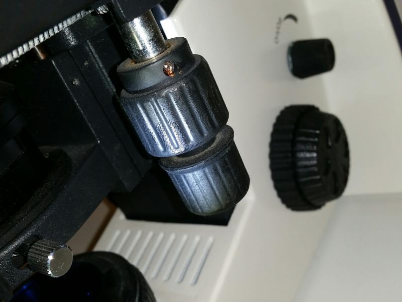

Hallo
Peter vom Mikroskopie-Forum hat mich auf ein Problem eines Freundes aufmerksam gemacht, der ein Primostar hat und dessen Triebknöpfe mittlerweile klebrig zerfallen sind.
Da auch ich ein Primostar habe, hat mit Peter kontaktiert und nachgefragt ob ich das Problem auch habe und ob ich etwas unternommen habe.
Ich hatte die Sache auf die lange Bank geschoben, aber durch die Anregung von Peter bin  ich aktiv geworden.
Nach einigen Mails hin und her - die bei Zeiss haben eigentlich nicht wirklich reagiert, musste nochmals nachfragen, bekam ich dann lapidar nur die Aktikelnummer zur Bestellung
neuer Triebköpfe zugesandt:
Sehr geehrter Herr Aichinger,
anbei darf ich Ihnen die Artikelnummer per Email senden:
000000-1775-951           EUR 198,00
Für weitere Fragen stehen wir gerne zur Verfügung.
Hört sich irgendwie nach Kundenbindungsprogramm an  >:( >:( >:( >:(
Für meinen Teil empfinde ich die Sache als Frechheit, weil dies eindeutig ein Materialfehler ist und eigenartigerweise
kenne ich dies nicht von den Motic-Mikroskopen.
Die Sache somit auf die Chinesen zu schieben wird da unter dieser Sichtweise irgendwie schwierig, eigentlich muss Zeiss dafür geradestehen.
Ich sehe da aber nicht viele Chancen für eine Positive Lösung, weil ich das Mikroskop gebraucht erworben habe und so werde ich vermutlich das Mikroskop abschreiben können,
weil 200 Euro für Triebknöpfe, die vielleicht dann wieder Probleme machen, will ich nicht riskieren.
Ich habe schon daran gedacht Motic zu kontaktieren, da die Triebknöpfe vom Aussehen den von Motic ziemlich gleichen.
Oder eine 3D-Druckerlösung - vielleicht hat hier jemand eine gute Idee dazu!
Mein Motic-Mikroskop hat keinerlei so Probleme und die Triebknöpfe meiner Lomo-Mikroskope sind auch nach 50-Jahren noch okay.
Ja und mein Zeiss-Standard - vermutlich 30-40 Jahre alt hat auch nicht das Problem.
Vermutlich hat die Globalisierung auch Zeiss den Geist der Kundenfreundlichkeit ausgetrieben!

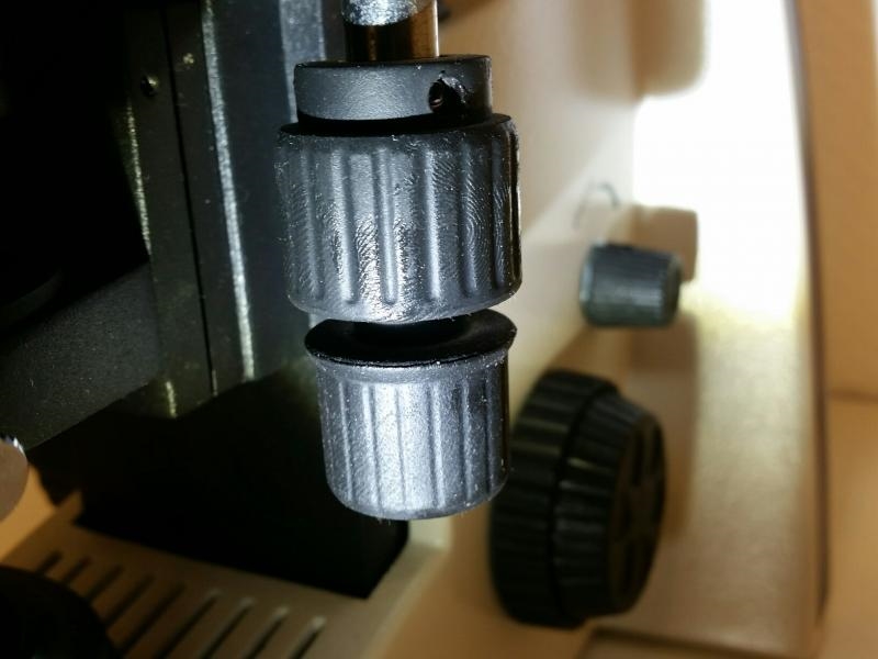

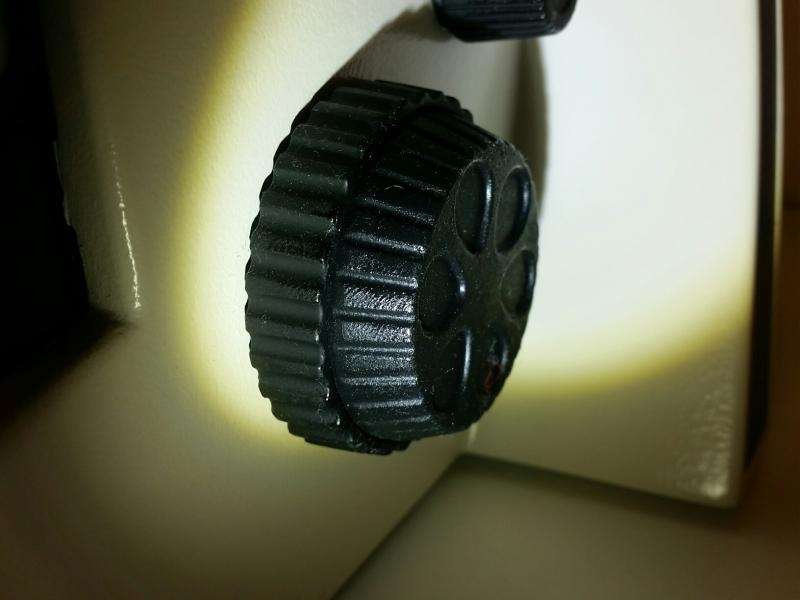

Ein Bekannter von mir hatte in der Tat das Problem, dass sich bei ihm alle Triebknöpfe incll. Poti-Drehknopf an einem de facto unbenutzen "Sammlungsmikroskop", das immer nur "zur Zierde" in seinem gut gelüfteten Nichtraucher-Arbeitszimmer stand und nie mit irgendwlechen Chemikalien etc. in Berühung gekommen ist, quasi "liquefizierend" zerlegt hatten. Sie klebten wie angelutschte Lakritzschnecken (und sahen auch so aus). Ein "ekliges" Gefühl.  Das Mikroskop war schlicht unbenutzbar und man sah die Fingerrrillen nach einmaligem Anfassen wie in Abformmasse gedrückt. Da er das Mikroskop nie benutzt hat, ist es ihm nie aufgefallen. Als er es nach Jahren einmal verleihen wollte, fand er es in diesem Zustand vor. Unter einem USB-Mikroskop konnte man regelrecht die "Tropfenbildung" der Triebsknöpfe sehen.
Ich weiß aber, dass die Knöpfe bei dem ca. 9 Jahre alten Mikroskop auf Kulanz - allerdings über einen Händler - ausgetauscht wurde. Das hatte ich bei einer Firma wie Zeiss bei einem derart offensichtlichen Materialproblem auch erwartet. Es ist ja ein Mikroskop, das immer noch im Vertrieb ist und mit dessen guter Qualität  geworben wird. Es erstaunt mich jetzt, dass die bei Dir gar nicht reagieren.
