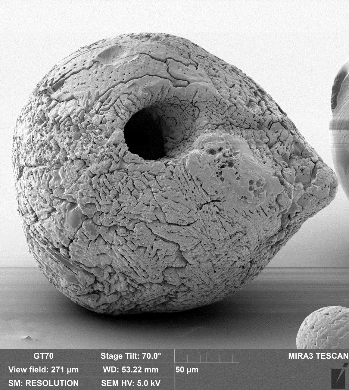

Hallo in die Runde,

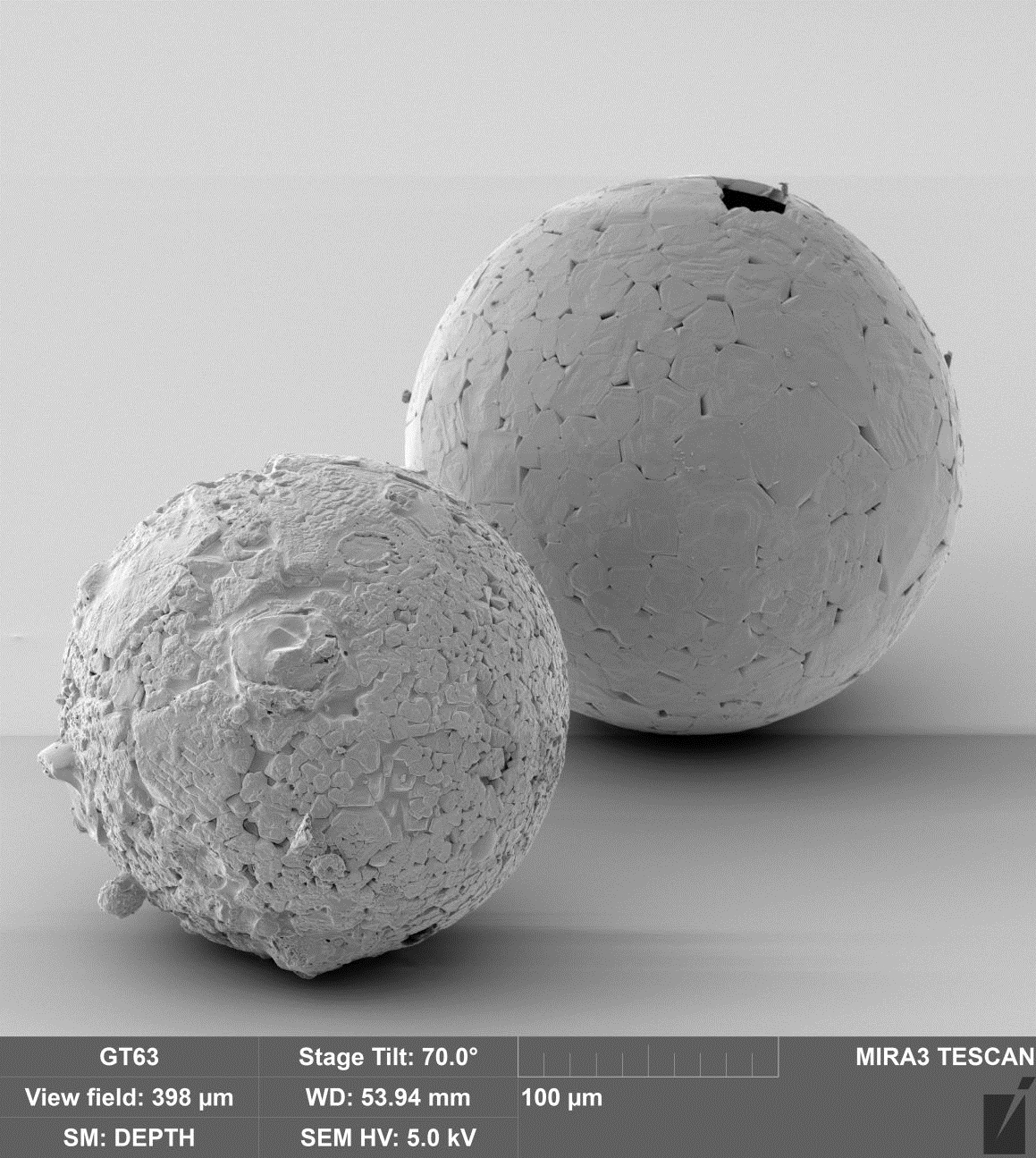

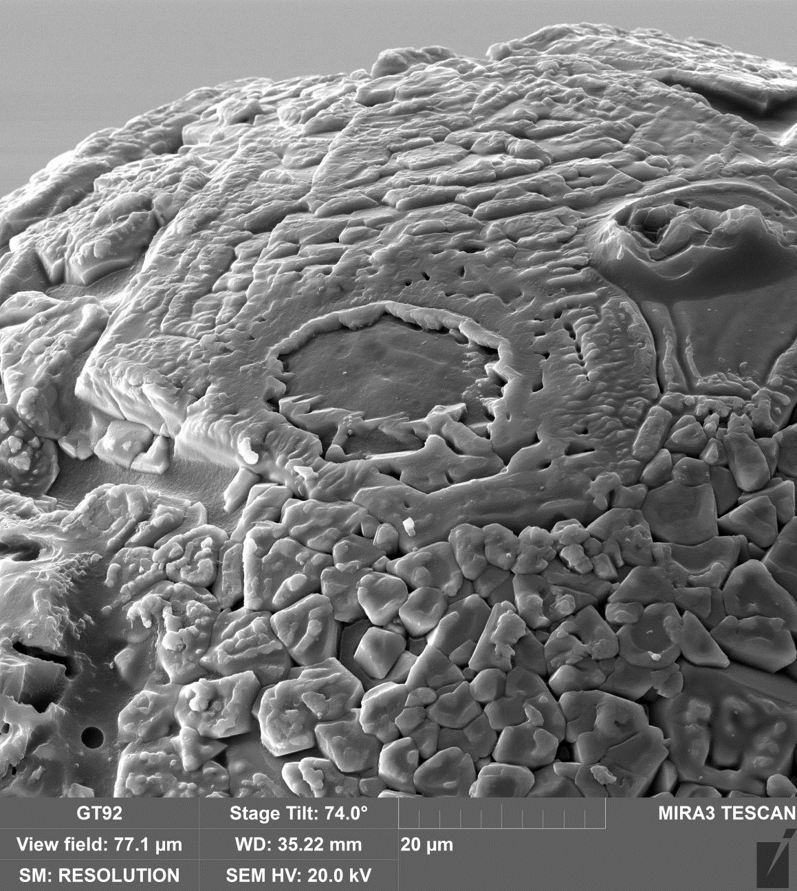

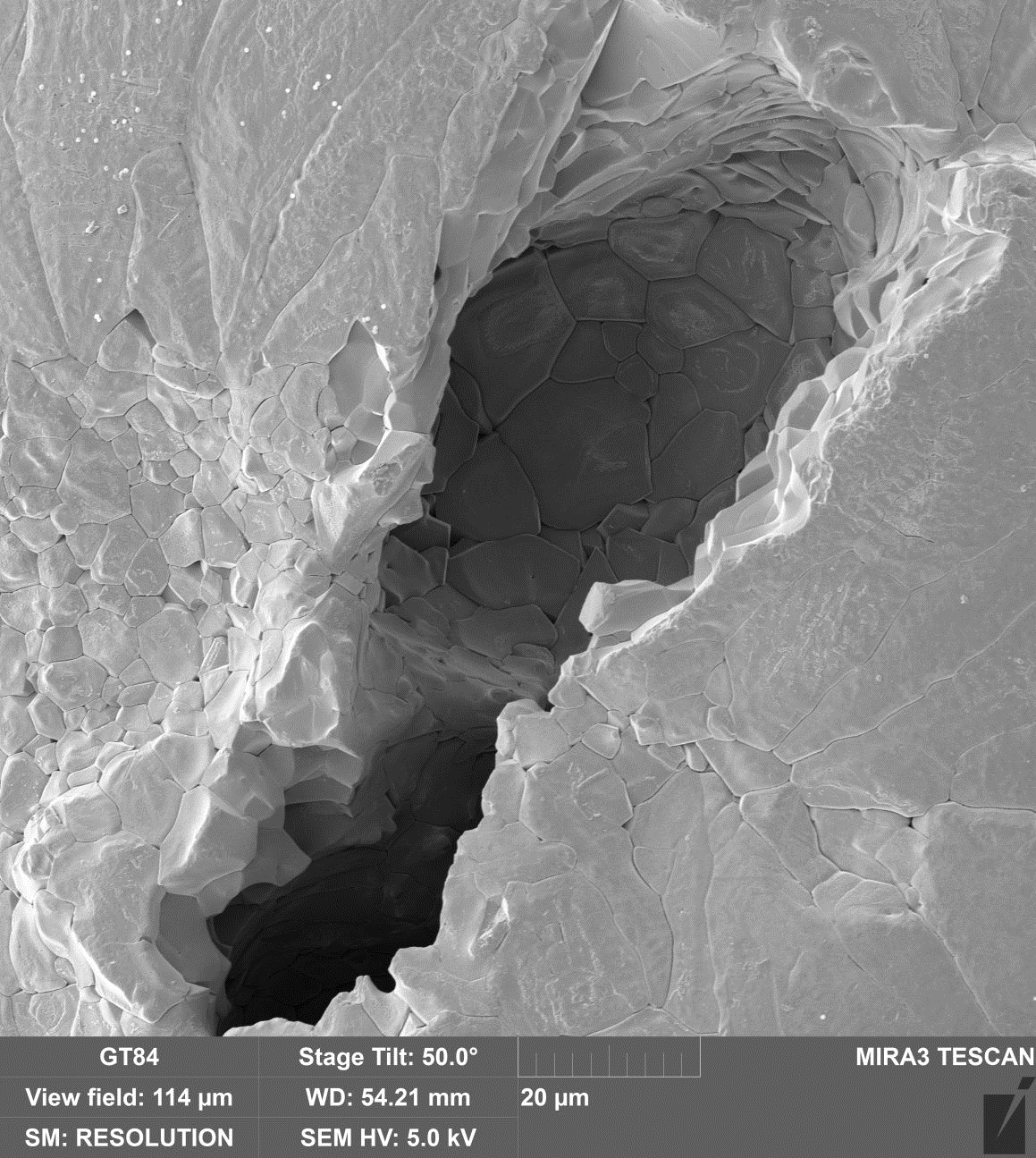

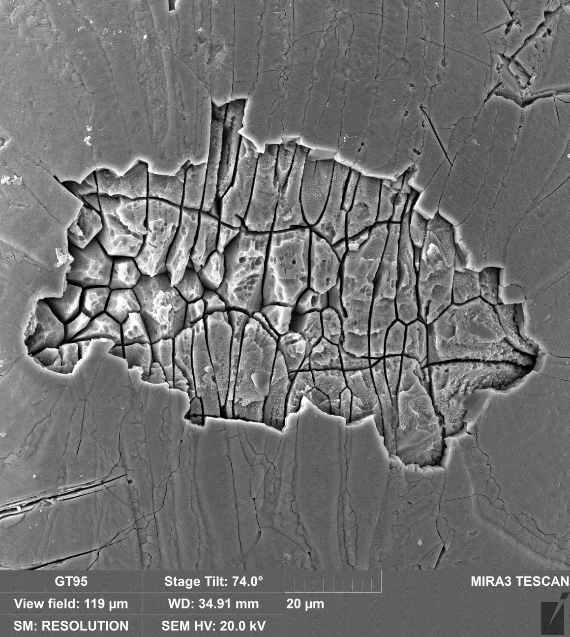

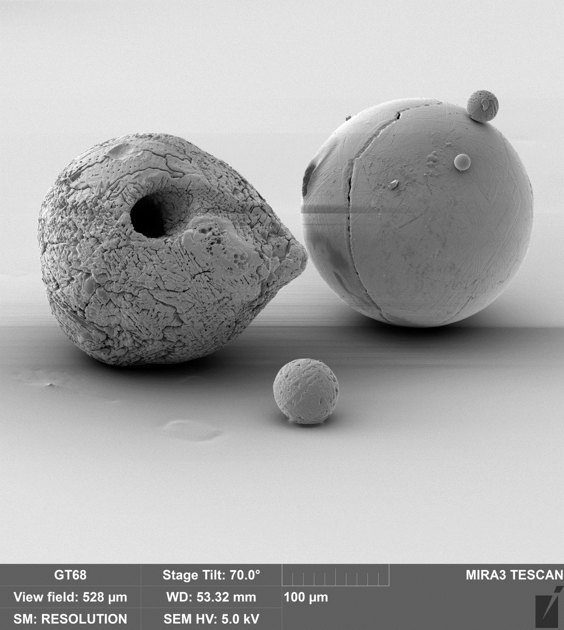

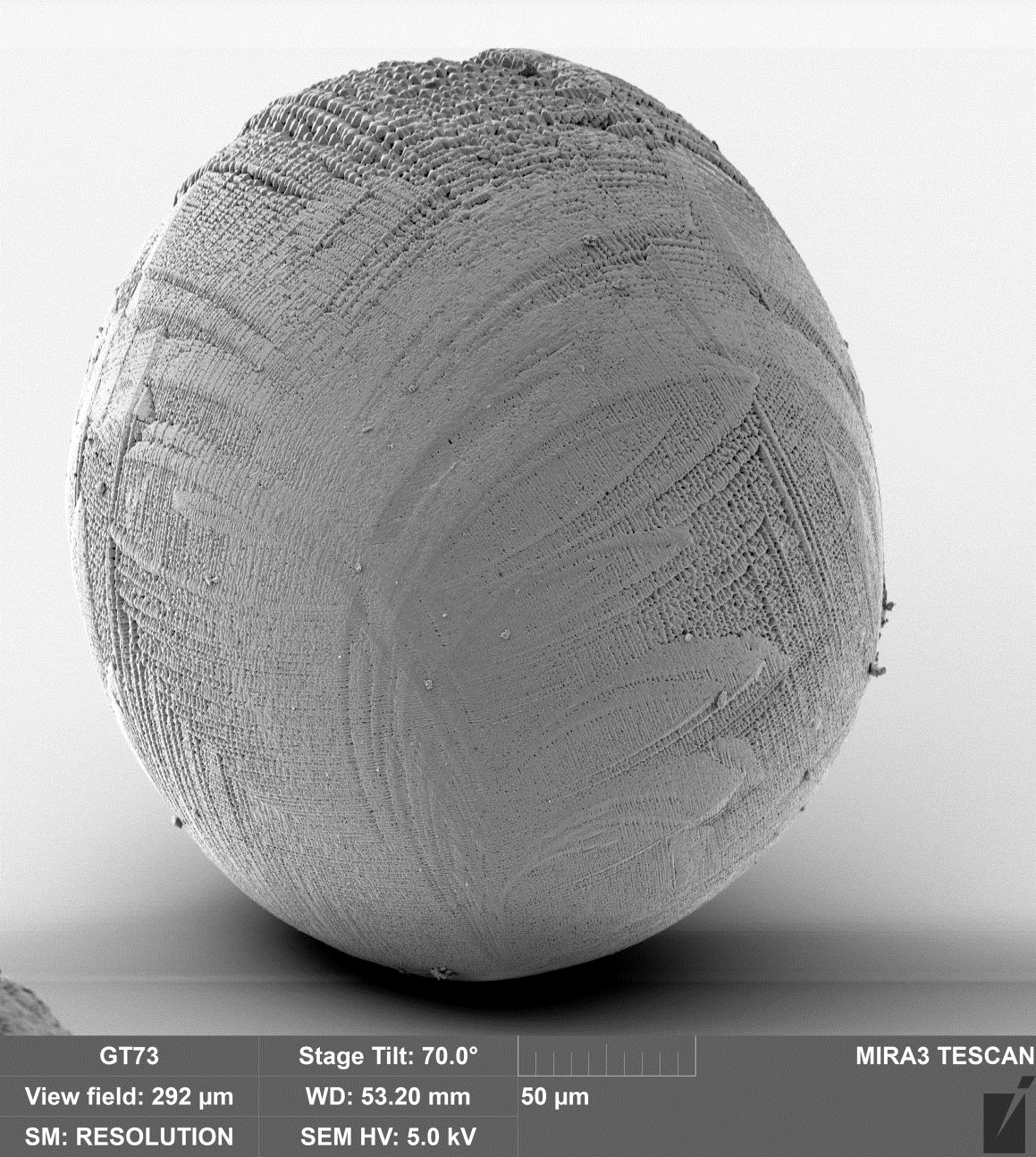

da für mich die Winterzeit = REM-Zeit ist, müßt ihr ab nun wieder meine farblosen Bilder hier im Forum ertragen.
Im Sommer war ich in einer Regenwasserzysterne mit einem Magnet fischen, heute habe ich den Fang frisch durchgeschaut und präsentiere euch die ersten Rohfische ... bilder (d.h. unbearbeitet, mit ablenkenden tech. Detaildaten und allen üblichen REM-Fehlern wie Aufladungen usw.).
Hier meine ersten Mikrometeorite .... oder was meinen die Kosmo - und Geologen hier?
Ich hoffe, es sind nicht zu viele Bilder auf einmal ... lasst diese (in der hoffentlich ruhigen Weihnachszeit) einfach auf euch einwirken.

Hallo Bernd,
wunderschöne Bilder. Der Blick ins Innere (GT90) mit den schönen Formationen gefällt mir persönlich am Besten.

Hallo Bernd,
sehr schön und die Denriten in der einen Kugel finde ich besonders prächtig. Interessant wäre natürlich eine Analyse. Gretchenfrage: Ni Fe?
Lieber Bernd,
sehr schön, Danke!
wieso Gretchenfrage? Schweißperlen von Edelstahl???
Lieber Olaf,
ZitatSchweißperlen von Edelstahl???
ich dachte eigentlich schon ein eine umfassende Analyse. also Mo, Cr, V usw und dann sind die Kügelchen ferromagnetisch, was ja auch schon ein Ausschlusskriterium bildet.
Also ich denke schon, dass wir mit einer Analyse mehr wissen.
Und dann fände ich es auch seltsam, wenn auf allen Dächern geschweißt wurde. Zusätzlich sind diese Kügelchen einfach überirdisch schön. ;)

Kennst du das Buch "In Search of Stardust" von Jon Larsen? Seine Bilder geben eine gewisse Möglichkeit, zwischen irdischem und außerirdischem Material zu unterscheiden. So weit ich weiß ist die Kombination Eisen+Nickel auf der Erde nichts ungeöhnliches, sie kommt in Kugelform beim Edelstahl-Schweißen und -flexen vor. Spannender wird es, wenn keinChrom enthalten ist. Der Durchmesser Deiner Objekte entspricht schon mal Larsens Beobachtung, dass 0,2-0,3mm ein erfolgversprechender Durchmesserbereich sind.
Ich habe auch schon mal meine Regenrinne mit einem Magneten bearbeitet, einige kugelförmige Objekte gefunden, und diese auf einen REM-Teller geklebt, weiter bin ich damit aber auch noch nicht gekommen. Ein EDAX-Scan würde vermutlich nützliche Hinweise ergeben.
Vielleicht ist es aber einfach das Beste, sich an den Objekten so zu erfreuen, wie sie sind, und den Ursprung nicht zur Grundlage der Bewertung zu machen...

Hallo in die Runde,
ich bin erstaunt, wie breit hier die Interessenlage verteilt ist, danke für eure Kommentare und Anregungen.
Ich gebe meine Mikromurmeln an einen Kollegen der ein EDX hat, dann kommt evtl. mehr Klarheit in die Fragestellung.
In Günters Buchtip habe ich schon ähnliche Strukturen entdeckt, z.B.
und bei diesem Exemplar sicht es deutlich nach einer Kollision im Flug in das noch weiche Material aus (unten) ..... ich schätze mal, beim Schweißen und Flexen sollten sich alle Teilchen von der heißen Punktquelle ausgehend voneinader weg bewegen bzw. im Flug dürften die massearmen Teilchen nicht so eine hohe kinetischen Energie besitzen, wie Geschosse aus der Unendlichkeit kommend.
Ist schon spannend, was so für Strukturen zwischen Himmel und Erde im Nanometer-Maßstab entstehen.

Zitatbzw. im Flug dürften die massearmen Teilchen nicht so eine hohe kinetischen Energie besitzen, wie Geschosse aus der Unendlichkeit kommend.
Hallo Bernd,
ich weiss nicht, ob da so ein grosser Unterschied besteht. Das Verhältnis von Reibung zu kinetischer Energie verschiebt sich immer mehr Richtung Reibung, je kleiner die Teilchen werden. Das heisst, egal woher die Teilchen stammen, sie rieseln alle langsam zu Boden.
Auf die Ergebnisse der EDX bin ich jedenfalls gespannt.
