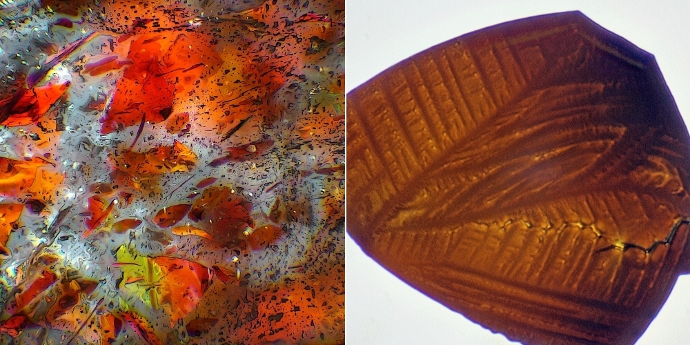

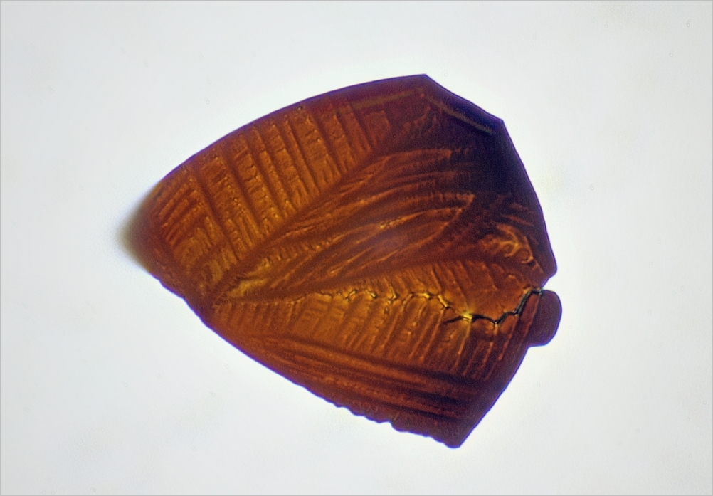

wie auf Deinem letzten Foto zu sehen, finde auch ich im Wunderkerzen-Abbrand zersprungene Aggregate, die unerwartet dünnwandig sind. Weiteres Zerdrücken offenbart ein gerüttelt Maß an Stabilität, wobei einige Splitter Transparenz aufzuweisen beginnen:

Lieber Heiko, die AL Bild ist traumhaft schön!
Zur Transparenz: Hämatit ist in dünnen Schichten durchaus transparent und ist dann rubinrot, wenn ich mich nicht irre.

Sehr gut möglich, lieber Klaus,
hier einmal ein direkter Vergleich:

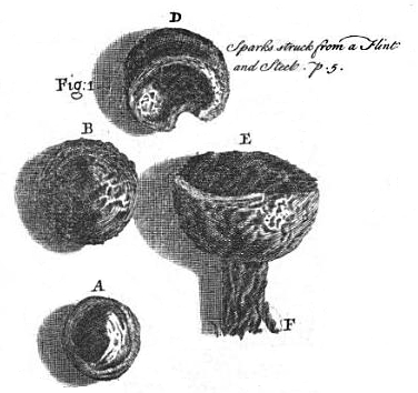

Tja Manfred,
was sind denn Funken? Das fragte sich Robert Hooke im 17. Jh. und betrachtete die aufgefangenen Partikel, die er mit Flint und Feuerstahl geschlagen hatte, unter dem Mikroskop:
Quelle: https://en.wikipedia.org/wiki/Spark_(fire)
Auch hier entstanden hohle Kügelchen.

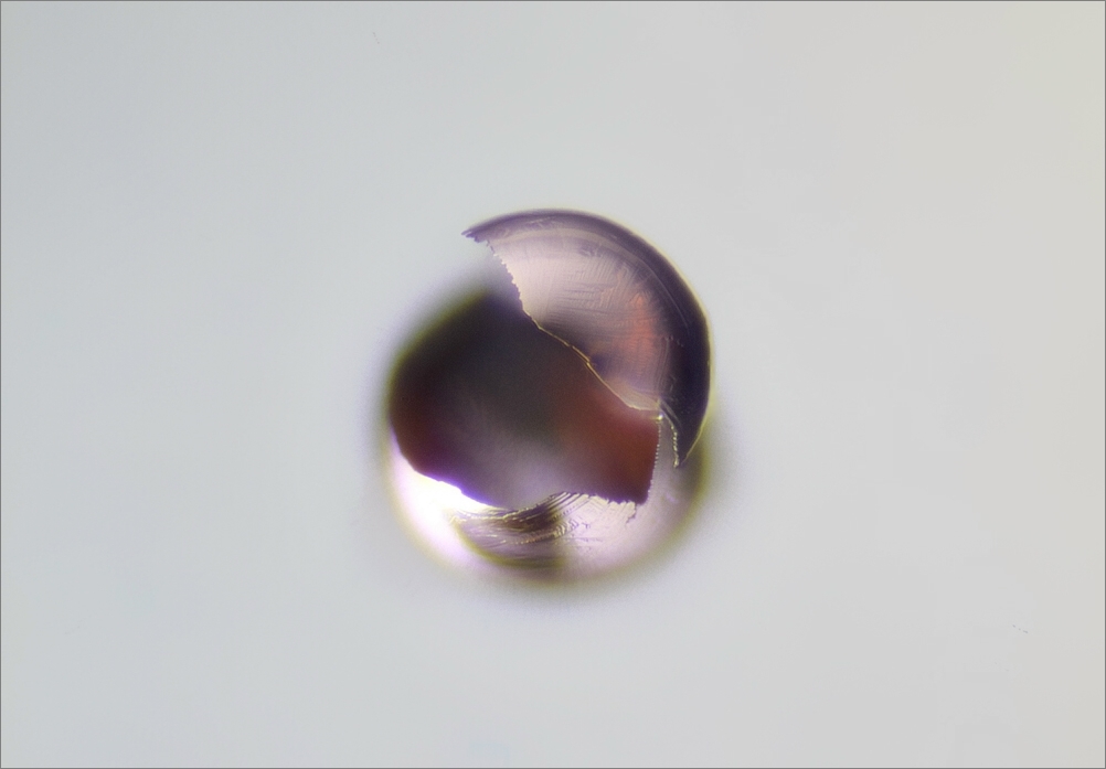

sicher hast Du mit Deiner Beobachtung vollkommen recht, dass die größer werdenden Kugeln auf die Kamera zufliegen und trotzdem sind es alles Kugeln, was da runterregnet (siehe auch Foto im Beitrag 14).

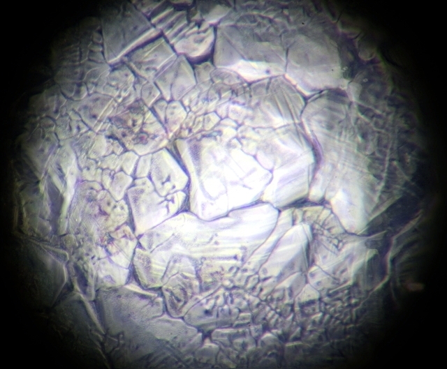

Der Verweis von Klaus auf die Beobachtungen von Hook zu den Feuerschlägerfunken hat mich auf die Idee gebracht auch solche mal auf zu fangen, denn ich habe mehrere handgeschmiedete Funkenschläger. Die Struktur ist ähnlich der Wunderkerzenkugeln, aber doch ein wenig grober:
Zum Vergleich noch einmal die Oberfläche einer Wunderkerzenkugel:
