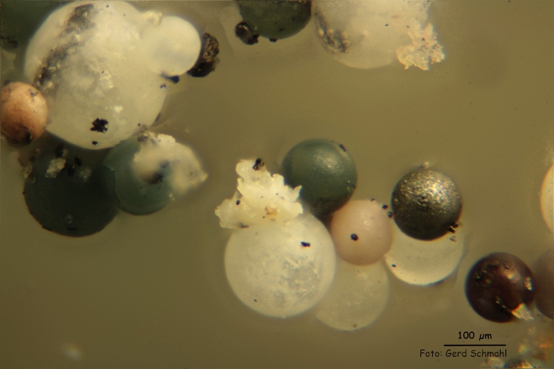

Bild 1: kleine Fontaine "Feuerspucker" läßt sehr komplexe Gebilde ab

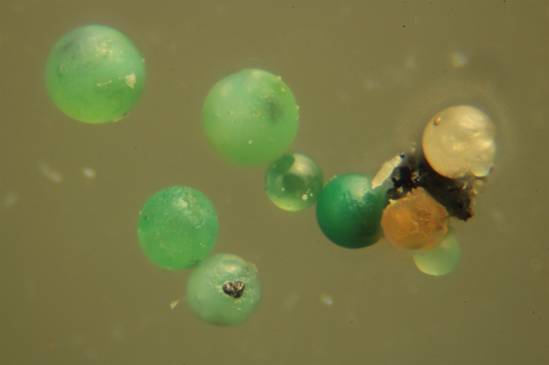

Bild 2: Besonders interessant fand ich diese grünen Kügelchen aus der gleichen Fontaine, die mich farblich an Moldauvit erinnern.

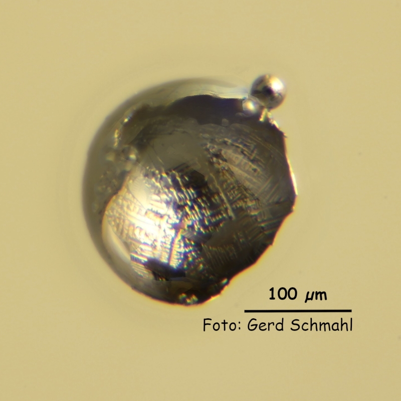

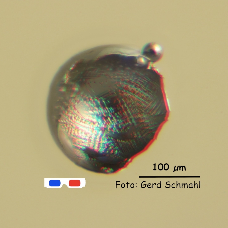

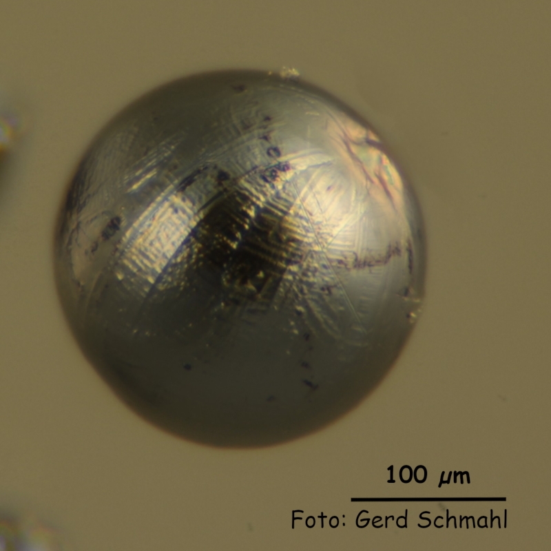

Bild4 Besonders spannend fand ich den Abbrand der Wunderkerzen. Hier werden Eisenspäne verbrannt. Es entstehen Kugel die sehr schöne Oberflächenstrukturen zeigen, die schon sehr an das erinnern, was man sich unter Mikrometeorit vorstellt.

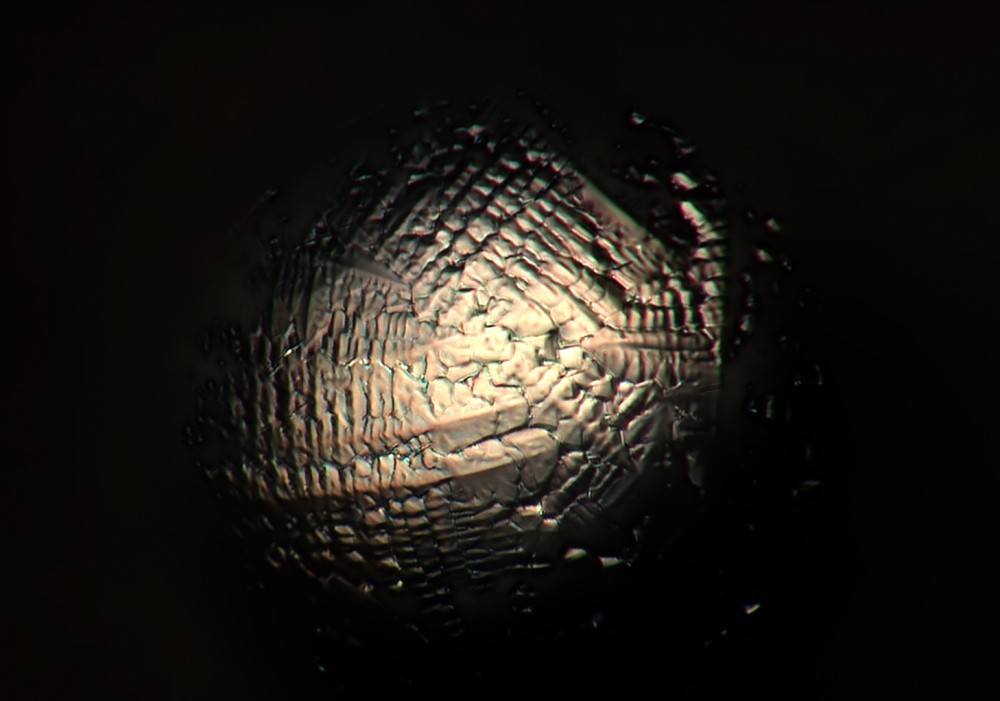

Bild 5 Aber diese Kugeln sind hohl und fast so dünn wie Seifenblasen, aber sehr schwer zu fotografieren, weil so glänzend
Bild 6 dgl. als Raumbild für die Anaglyphenbrille

sehr schöne Dokumentation! Besonders spannend finde ich den Wunderkerzen-Abbrand. Es ist toll was sich beim Erstarren in Sekunden kristallographisch abspielt.

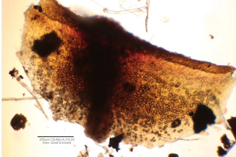

Heute Vormittag habe ich geschaut, was meine Staubfalle gefangen hat. Zwischen 2m x 2m Holzlatten war in ein Meter Höhe Folie so befestigt, dass sie durchhängt.
Ein sauberer Stein hielt die Folie tief (Wind!). Schon in der Silwesternacht habe ich die Folie mehrmals mit einem Zersteuber befeuchtet und am Morgen noch einmal alles vom Rand in die Mitte gespühlt, was auf die Folie gefallen war. In der Mitte wurde dann ein Loch gestochen und das ablaufende Wasser durch zwei Siebe abgeführt. Das erste grobe Sieb diente dazu Birkensamen u.ä. auszusondern. Das zweite Sieb war mit einer Siebdruckgaze mit ca. 65µm Maschenweite ausgeschlagen, die ich noch von Planktonnetzbau übrig hatte.

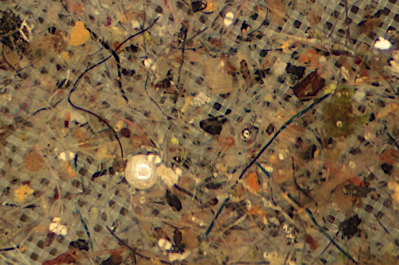

Ziel war ja den Abbrand von Silvesterraketen einzufangen, aber der bildete nur einen sehr kleinen Anteil dessen, was im Sieb hängen blieb. Wohl mehr als 90% bildeten Fasern aller Art, vor allem Pflanzenfasern. Hier ein Auflichbild.

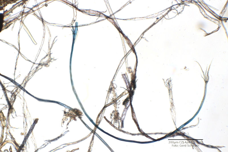

Hier verschiedene Fasern, u.a. auch eine Kunstfaser, wie ich vermute (blau):

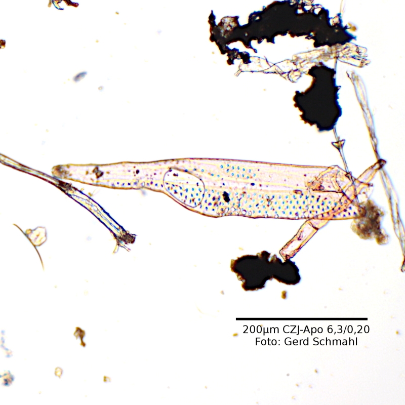

Auch haarige Milben scheinen für den Flug vorgesehen zu sein:

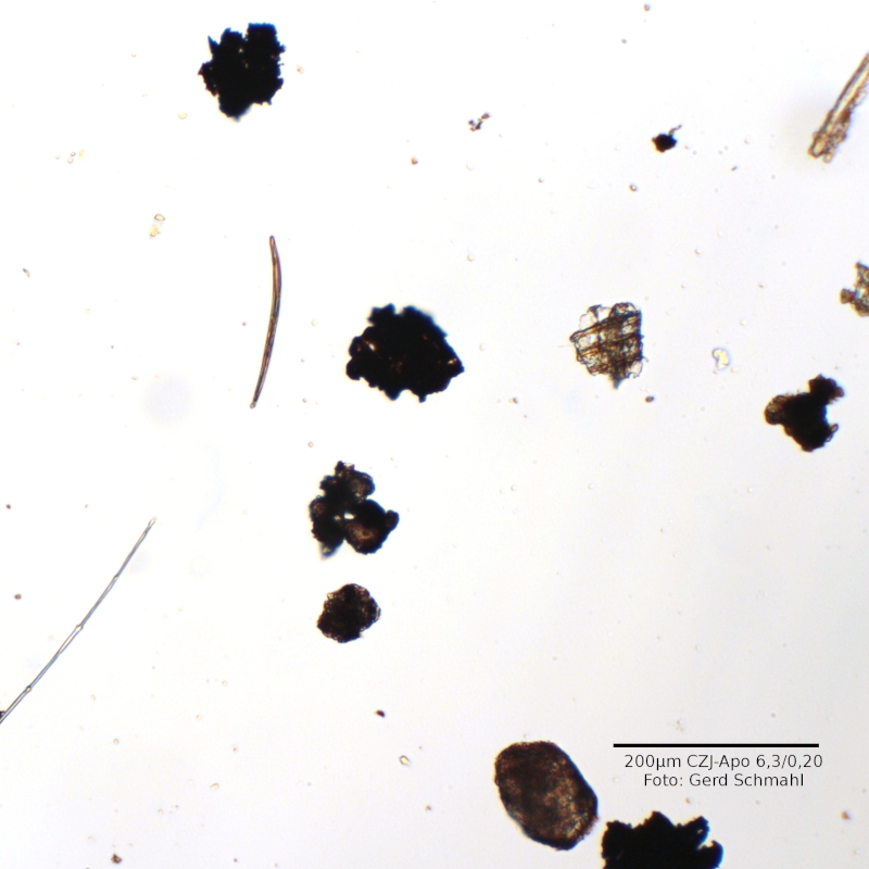

Einige wenige Abbrandreste fanden sich natürlich auch. Hier eine undurchsichtige Schmelzkugel, wie sie weiter oben im Auflicht gezeigt wurden:
Und die kantigen Abbrandreste, wie ich sie von den direkt eingefangenen Fontainen auch schon kannte:
Alles in allem muss man sagen, dass die Staubfalle gut gefangen hat, auch wenn der Feuerwerksstaub eine untergeordnete Rolle spielt. Ich hatte schon gestern beim direkten Einfangen festgestellt, dass einige Schmelzkugeln stark hygroskopisch sind, sich mit einem größer werdenen Tropfen Wasser umgeben und schließlich zerfallen. Das betraf vor allem die grünen Kugeln. Auch sind ja viele der Kugeln hohl und werden vermutlich schwimmen. Die einen lösen sich auf, die anderen sinken micht auf den Boden der Fallenpfütze. Zudem wohne ich in einer "besseren Lage". Im Umfeld der Falle wurde nicht so intensiv geböllert wie in den Plattensiedlungen, wo viel mehr Menschen auf gleicher Fläche leben. Das alles zusammen mache ich für das etwas magere Ergebnis in Sachen Feuerwerksabbrand verantwortlich. Aber ein Versuch ist ja nicht dazu da, ein erwartetes Ergebnis zu liefern. Interessant war es alle mal, was ich "abstauben" konnte. Für gezielte Untersuchung verschiedener Pyrotechnika emphilt sich eine Schüssel direkt unter oder neben die abbrennenden Sachen zu halten. Da weiß man was man hat.

ZitatBesonders spannend finde ich den Wunderkerzen-Abbrand. Es ist toll was sich beim Erstarren in Sekunden kristallographisch abspielt.
Ja, wenn es nicht irgendwelches Eisenzeugs wäre, sondern Olivin oder Pyroxen, und nicht innen hohl, dann könnte man es fast für Chrondren halten, bei dem Skelettwachstum...

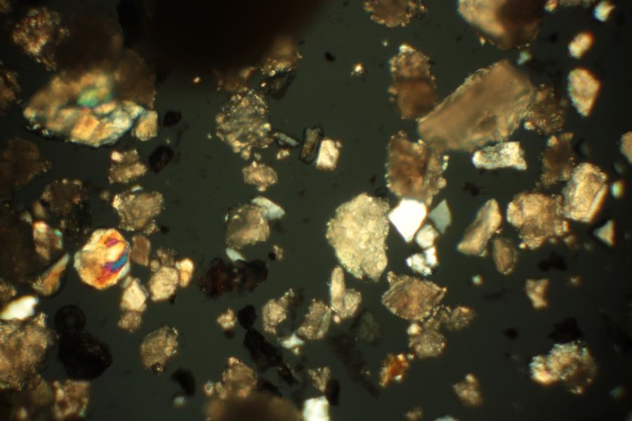

habe mal auf die Schnelle das hellbraune Pulver aus einer kleinen unverbrannten Fontaine zusammen mit Wasser in ein Wegwerfsektglas getan (noch gibts die ja zu kaufen und ich habe noch einen Vorrat) und habe den schwerlösliche Bodensatz mit dem Groben abpipettiert. Das sieht im x-Pol so aus:

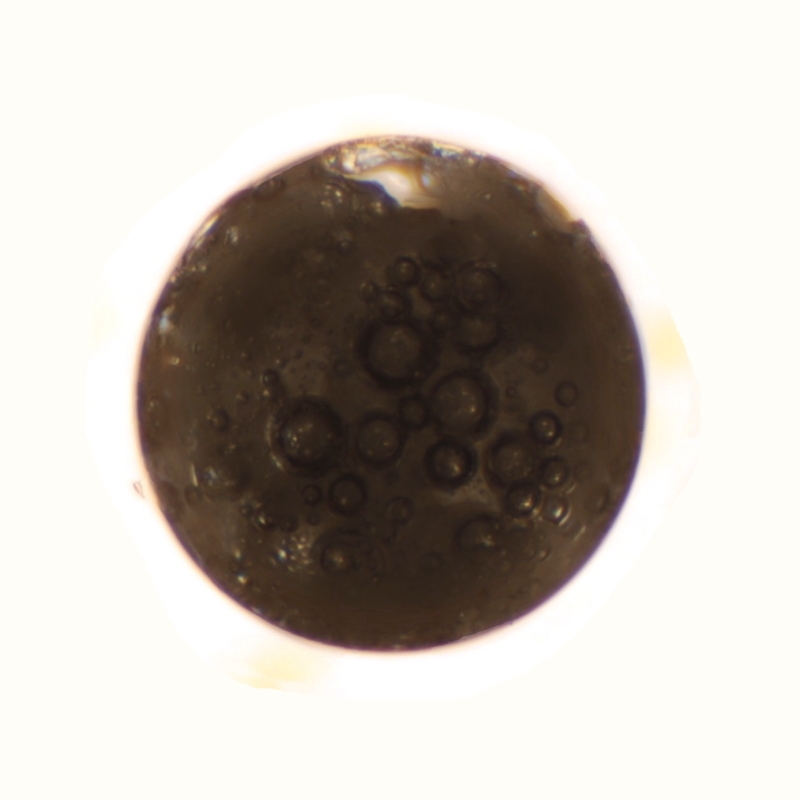

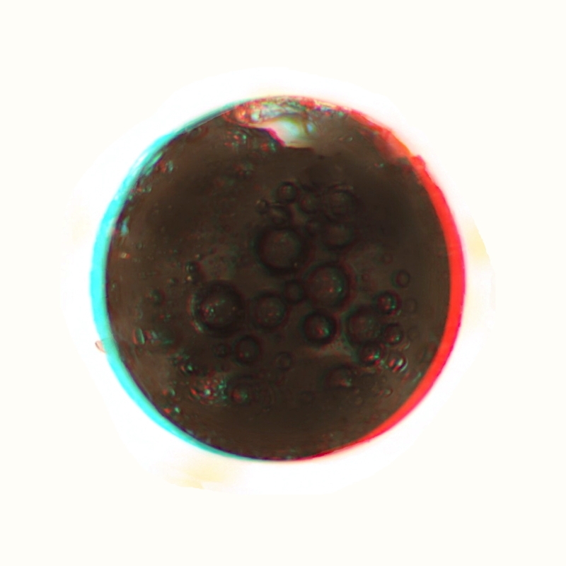

Die Secktglasmetode, die ich aus der Diatomeenaufbereitung kannte, ist auch sehr gut geeignet, die lange schwebenden Fasern und Haare von den schnell sinkenden Schmelzkugeln zu trennen. Da war doch noch mehr im Netz, als man vor lauter Fusselgewirre sehen konnte. Daraus noch eine schöne Blasenkugel. Das Bild entstand im Durchlicht:
dgl. für die Anaglyphenbrille
Interessanterweise sah die gleiche Kugel im Auflicht aus wie ein weißer Schneeball.
