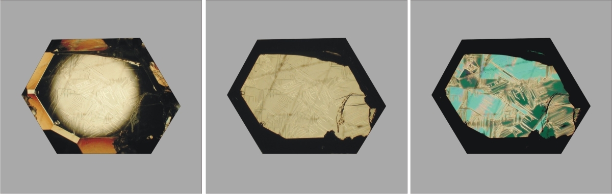

der Urotropin-Molybdat-Komplex sieht doch garnicht so übel aus. Es könnte sich um (pseudo?) tetragonale Bipyramiden handeln, und die liegen morphologisch bedingt nie so, dass Du ein Achsenbild beobachten kannst - Du merkst schon, die Notwendigkeit der Spindeltisch-Untersuchung wird immer dringlicher  ;D.
Das Bariumhexacyanoferrat(III) x Urotropin hingegen ist wild verwachsen trotz schöner Morphologie. Hier liegt sicher eine Phasenumwandlung vor, wobei sich zunächst höhersymmetrische Kristalle gebildet haben, die sich später unter Zwillingsbildung oder irregulärer Verwachsung in eine niedersymmetrische Phase umgewandelt haben. In der Natur sieht man das z.B. beim Mimetesit, der makroskopisch streng hexagonal ist, aber sich unterhalb von ca. 100°C in monoklin verwandelt:

Beim Mimetesit habe ich nur die Beleuchtung variiert. Im ersten Bild ist die Kondensor-Klapplinse eingeklappt. Wegen der hohen Apertur sieht man die sonst abgeschatteten Kristallflächen sehr gut. Bei ausgeklappter Linse ist die Ausleuchtung homogen, und man sieht die Zwillinge deutlich. Verspannungen gibt es keine, die monokline Metrik ist sehr nahe an der hexagonalen.

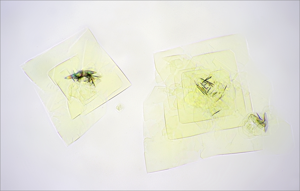

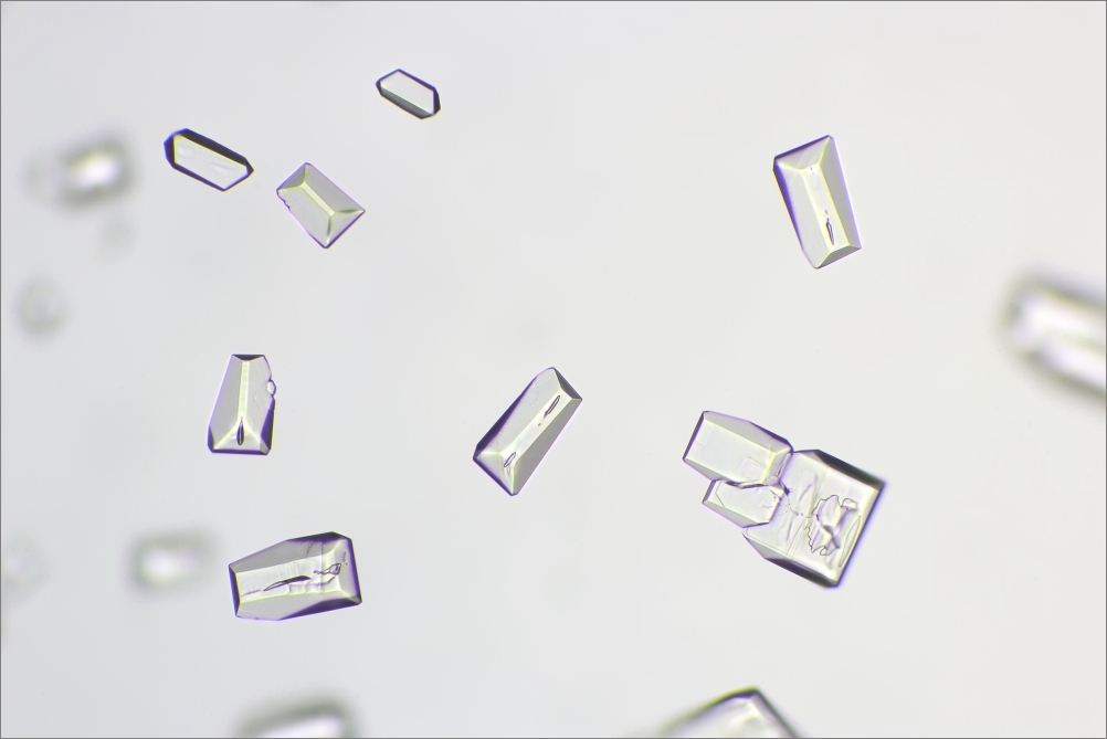

Urotropin-Iodid nun bildet sich sofort, schiebt man etwas Urotropin an den Rand des Deckglases, unter dem sich Iod-Lösung befindet. Hübsch, optisch aber ,,charakterlos" sind diese Formen:
Nach einiger Zeit fand sich im Lösungsfilm dieser Kristall:

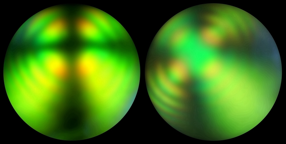

Anderntags, da halte ich eine Phasenumwandlung für möglich, gab es mehrere dieser Formen und die Achsenbilder erscheinen weniger chaotisch:
Olaf, was ist davon zu halten?
Lieber Heiko,

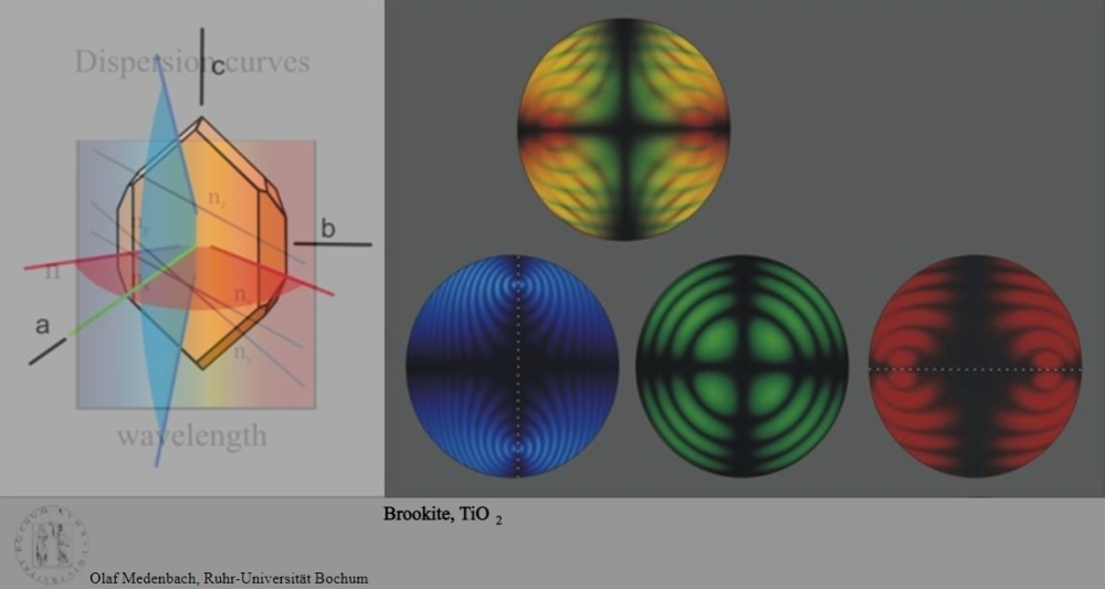

Deine letzten Achsenbilder sinbd garnicht chaotisch, sondern sehr spektakulär. Es handelt sich sicher um Einkristalle, aber solche mit extrem starker Dispersion. Möglicherweise ist der Achsenwinkel sogar so stark dispergiert, dass für die extremen Wellenlängen im sichtbaren Bereich die Achsenebenen gekreuzt sind (ähnlich wie beim Brookit!). Nun solltest Du einen Interferenz-Verlaufsfilter besitzen, dann könntest Du den Gang des Achsenwinkels in Abhängigkeit von der Wellenlänge direkt sehen.
Ich bin jedenfalls begeistert von diesem Befund. Vielleicht wachsen die Dinger ja noch weiter und die Qualität der Erscheinung wird noch besser - ich bin gespannt!

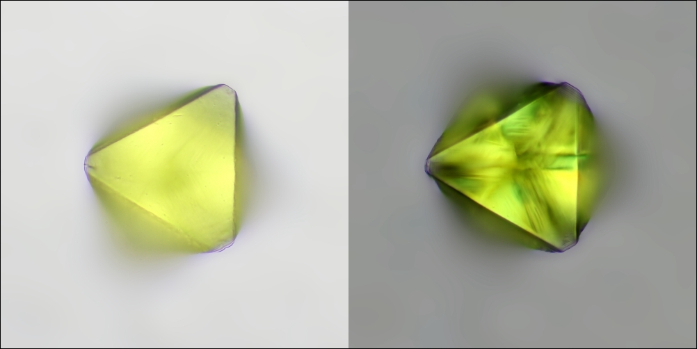

als Referenz stelle ich Deine Aufnahmen voran:

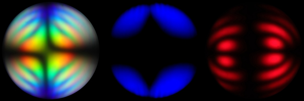

Mit meinen bescheidenen Möglichkeiten vermag ich Brookit so abzubilden:
Auf das Urotropin-Iodid übertragen, stellt sich das dann so dar:

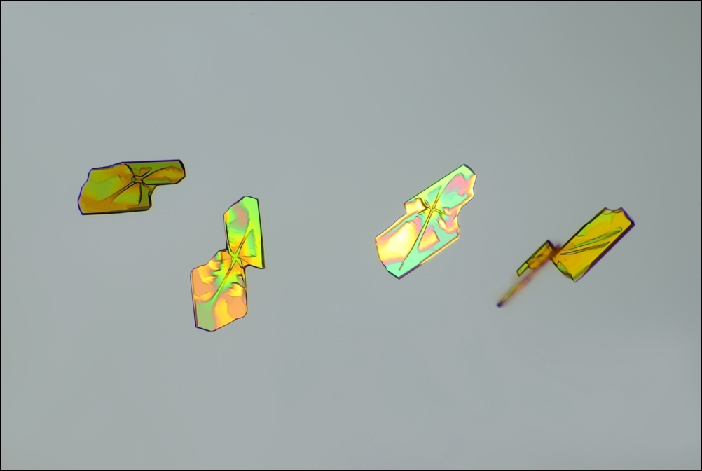

zwanzig Präparationsversuche später:
Lieber Heiko,
entschuldige bitte die späte Reaktion - ich hatte das einfach übersehen  :-\. Schande auf mein Haupt.
Das Präpatat ist nun toll und perfekt orientiert. Besitzt Du nun einen Interferenz-Verlaufsfilter und kannst tatsächlich den Gang des Achsenwinkels mit der Wellenlänge verfolgen, oder musst Du Dich mit festen Filtern behelfen. Im ersten Fall könntest Du tatsächlich überprüfen, bei welcher Wellenlänge das Zeug einachsig wird. Auch wäre über die Mallard-Konstente, deren einfache Bestimmung ja Florian hier  kürzlich beschrieben hat, die Abhängigkeit von 2E von der Wellenlänge messbar (was ja auch mit festen Filtern möglich ist).

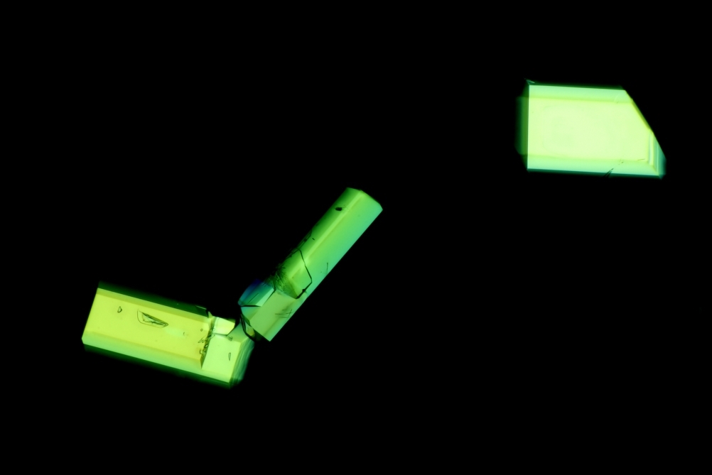

Ich behelfe mich mit einem 400nm Metall-Interferenz-Filter, mit dessen Wirkung ich hadere, und einem 715nm Filter. Dabei bin ich aber schon sehr froh, die von Dir bestimmte Dispersion im Ansatz nach Deinen Vorlagen darstellen zu können:
