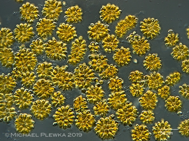

in diesem Bild aus der Probe sind definitv zwei Synura Arten vorhanden, was aber nicht weiter auffällt, weil  es  unmöglich ist, diese Arten an  irgendwelchen "makroskopischen" Merkmalen, d.h. ohne Immersion zu unterscheiden. Ich habe es auch schon auf biologischen und/ oder ökologischen Fortbildungen erlebt, dass  Goldalgen dieser Gattung   im Plankton als "Synura uvella" angesprochen werden,  allein aus dem Grund, weil diese Form im "Wassertropfen" zu finden ist.

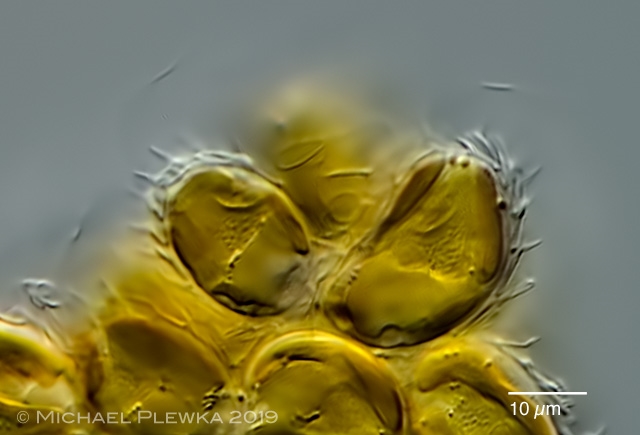

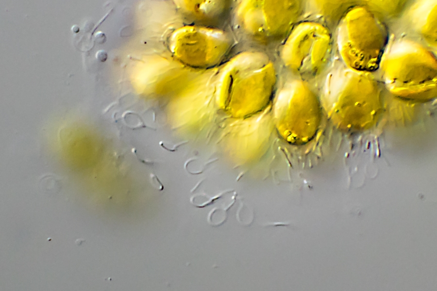

Vergleicht man die Details von zwei Kolonien dieser Formen in etwas komprimierter Form, fällt auf, dass die Beschuppung  unterschiedlich aussieht:
Form1:

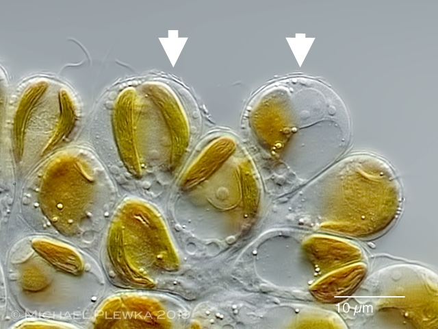

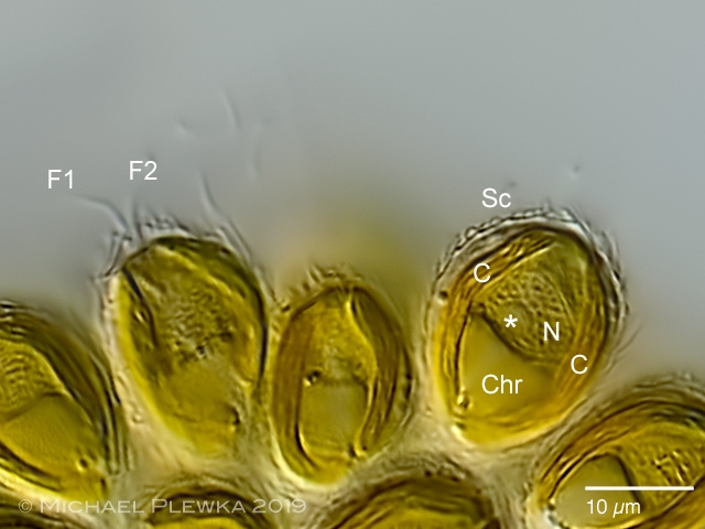

Form2  (C: Chloroplasten; Chr: Chrysolaminarin Vakuole; F1, F2: Flagella; N: Nukleus; (Asterisk: Nucleolus); Sc: Schuppen):

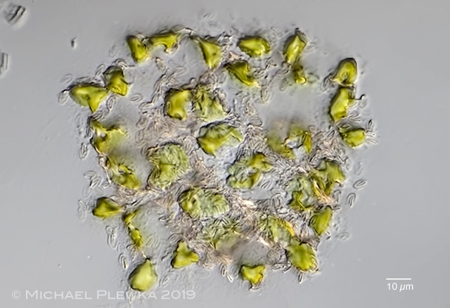

Das liefert schon mal einen ersten Hinweis.  Genauer wird die Analyse, wenn man ein Präparat mit möglichst geringer Schichtdicke  eintrocknen lässt (Ich habe auch versucht, die Schuppen mit NaOCl zu mazerieren: aufgrund des Brechungsindex von dem Siliziumdioxid, aus welchen die Schuppen bestehen, sind die Schuppen aber in wässriger Lösung praktisch unsichtbar.): Das kann dann so aussehen:
Die Schuppen dieser Form lassen sich wegen des Doppelkiels ziemlich eindeutig der Art S. petersenii zuordnen. Weiitere Bilder hier:

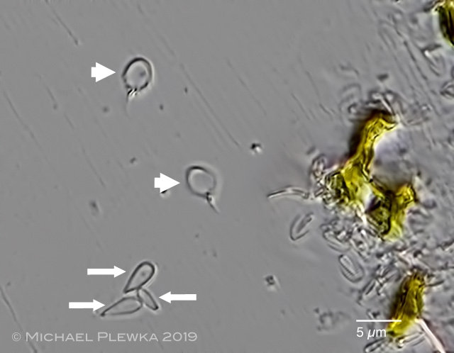

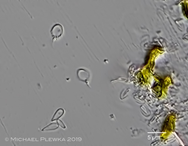

Daneben findet man aber auch noch andere Schuppen: Solche tennisschlägerartigen Schuppen gibt es bei S. petersenii nicht:
weiteres Bild:
Die Schuppen von S. uvella sehen dagegen ganz anders aus.

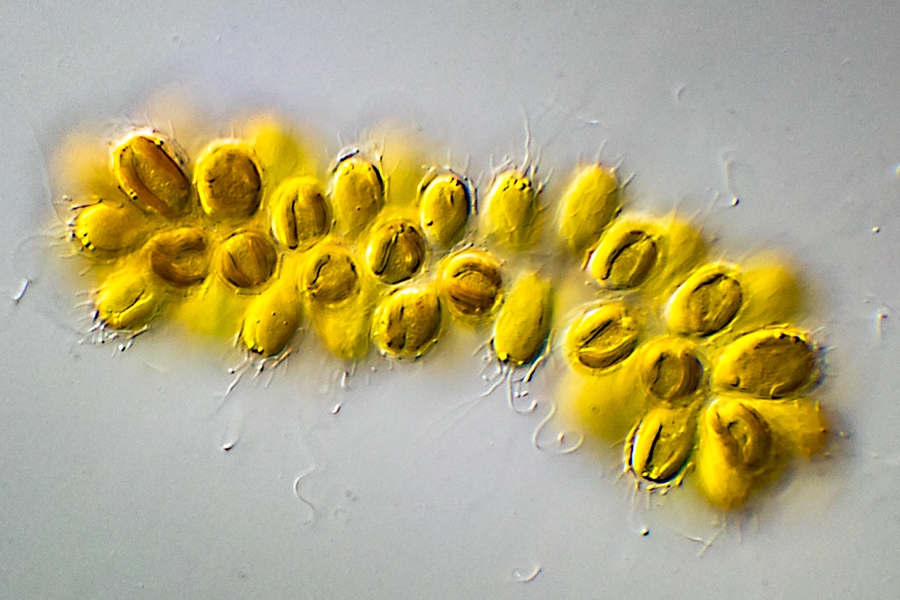

In einer aktuellen Probe aus einem nahe gelegenen Waldtümpel finde ich ebenfalls viele Synura-Kolonien mit derartiger Schuppenform:
In diesem Fall würde ich S. sphagnicola ausschließen, da die Kolonien nicht kugelförmig, sondern meist länglich geformt sind, zudem lebt S. sphagnicola nach John/Whitton/Brook in Moorgewässern u.ä. mit niedrigem ph-Wert. S. echinulata enthalte oft rote Öltröpfchen, die ich nicht beobachten konnte. Infolgedessen würde ich auf S. spinosa tippen.
Ob es sich bei "deinen" Synura auch um S. spinosa handeln könnte? Die Schuppenform ist zumindest ähnlich. Allerdings zeigt dein Übersichtsbild meist kugelförmige Kolonien, ich erkenne jedoch auch - wenige - längliche.

beide Arten: S. echinulata und S. spinosa haben tennisschläger-artige Schuppen. Auf  EM-Aufnahmen sieht man, dass die Schuppen bei S. spinosa einen homogenen Rand haben, während diejenigen von S. echinulata an der Basis einen breiteren und inhomogenen Rand haben. Dieses geht aus den Zeichnungen in beiden Büchern nicht eindeutig hervor. Ob man diese elektronenmikroskopischen Merkmale auch im LM (gemeint ist 100x Objektiv öl-immergiert) aufgelöst bekommt: ich habe bisher keine Erfahrung, und auch das www. gibt diesbezüglich nichts her. Beide Arten besitzen neben  diesen Schuppen aber auch noch andere (caudale), die man vielleicht als spindelförmig bezeichnen kann. Diese kann man wahrscheinlich in lebenden (s. Methode) Kolonien garnicht erkennen. Ich habe im oberen Bild diese Schuppen (nachträglich) mit Pfeilen markiert .
