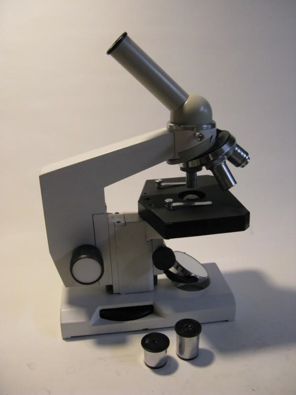

Hallo Sophia,
Auch für Dich gilt, wie für alle im Forum, das Angebot:
Das "Grundgerät" auf dem ersten Bild gibt es für 50€ plus Versand. Die Beleuchtung erfolgt, wie üblich, über einen Spiegel.
Als Erweiterung stehen zur Verfügung:
Objektführer (wird auf dem Tisch festgeschraubt) oder
Kreuztisch (an Stelle des vorhandenen Tisches)
Binokularansatz ( an Stelle des Monotubus; lässt sich auch soweit zusammenklappen, dass ein Kind gut durchsehen kann)
Trinotubus (für den Festanschluß einer Kamera; hab ich im Moment aber nicht da)
Abbescher Kondensor mit verschiebbarer Blende
Dunkelfeldkondensor
Köhlerbeleuchtung (traditionell über Spiegel oder als Ansetzleuchte wie auf dem zweiten Bild)
LED-Beleuchtung für Netz und Batteriebetrieb
Phasenkontrasteinrichtung (Objektive, Kondensor und Hilfsmikroskop)
Einfache Polarisation
5fach Objektivrevolver
Transportkiste mit Transportsicherung
Die von mir angebotenen Mikroskope sind alle generalüberholt, neu justiert und defekte Teile ersetzt. (sauber und gut geschmiert sind sie natürlich auch). Es sind Gebrauchtgeräte mit Gebrauchsspuren, welche ihr Dasein auf irgendwelchen Speichern oder in Kellern gefristet hatten und nicht mehr funktionierten.
http://www.mikroskopfreunde-nordhessen.de/
Die Verlinkte Webseite ist eine reine Informationsseite! Sie soll bei der Bestimmung und Reparatur von Mikroskopen oder Zubehör helfen. Ich bin kein Händler! Das Angebot gilt nur für Forumsmitglieder (ich möchte nicht, dass ich mir die Restaurationsarbeit mache, nur damit irgendein Händler das Teil dann teuer verkaufen kann. Es ist ein Angebot für Jemand, der gerade anfangen möchte und nicht viel Geld hat oder ausgeben möchte.
