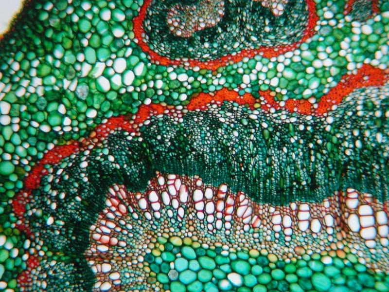

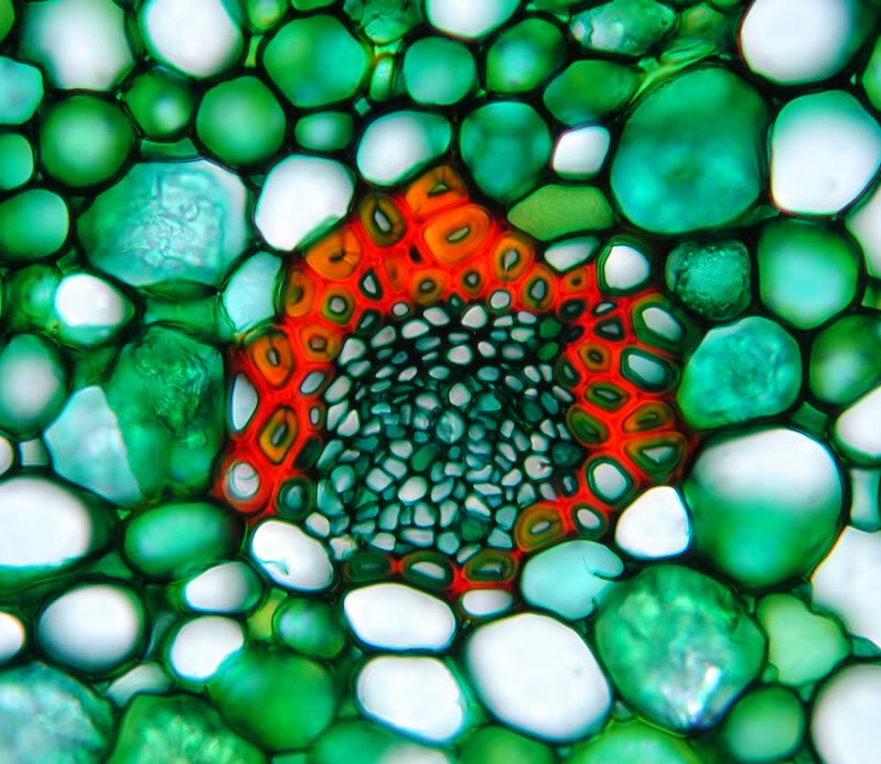

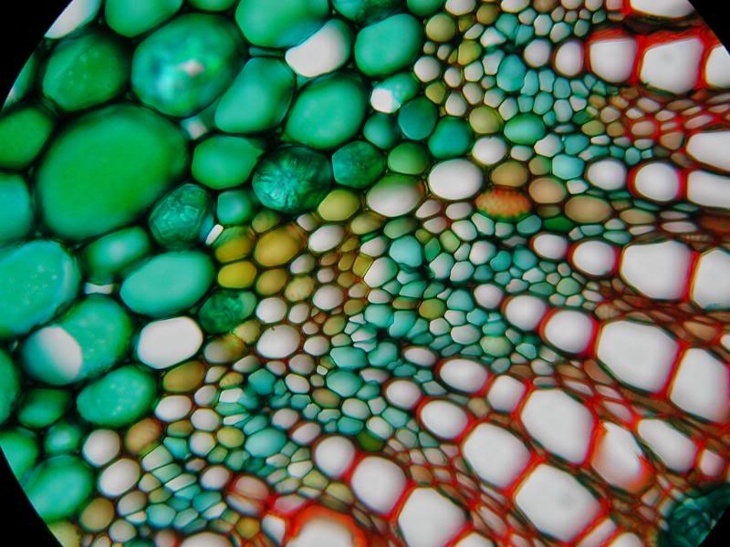

Hier ein paar Fotos, absolut unbearbeitet:
Leica 4x / 0,15 HCX Plan Fluotar
Leica 10x / 0,21 N-Plan
Leica N-Plan 40 x / 0,65
Ich denke, das ist im Rahmen des zu Erwartenden.

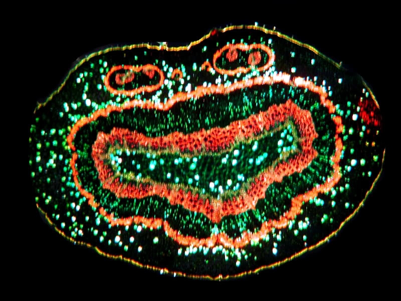

...und nachdem mich ( uns ) diese Folie schon so gerärgert hat, bringe ich sie wenigstens noch einmal zum Einsatz:
Hier Jörgs "Walnußfrosch" im Pol:
...natürlich jetzt wieder mit echtem Astigmatismus!  Die "Käsemann"-Folie scheint in diesem Fall wirklich "Käse" zu sein.
@ Peter H.: Falls Du Interesse an diesem wirklich gut funktionierenden "Astigmateur" hast, kann ich Dir die Folie gerne verkaufen  ;)

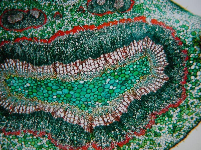

Absolut! Dehalb habe ich jetzt eben noch schnell einmal mit dem 63er HI-Plan ein Foto aus dem äthetisch wirklich sehr ergiebigen Walnuß-Präparat von Jörg Weiss angefertigt ( unbearbeitet ):
wenn ich mir Deine 'Nachher-Bilder' anschaue, dann sind die zwar um Klassen besser als die mit der tollen Folie, aber die anwachsende Unschärfe zum Rand hin ist immer noch vorhanden.
Ich würde mal sagen, in etwa so wie bei mir mit dem 5er N-Plan.
Nun stellt sich die Frage: müssen wir damit leben oder geht das noch besser - z.B. durch andere Okulare etc. ?
