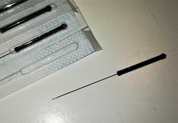

vielleicht eignen sich Akupunkturnadeln zum Spalten von Sphagnum-Stämmchen.
Ich verwende sie zum Beispiel beim Hantieren mit Pollen und Sporen. Im Myko-Shop kosten fünf Stück gerade mal einen Euro.
https://www.myko-shop.de/epages/62834980.sf/de_DE/?ObjectPath=/Shops/62834980/Products/ZNadAku
Alex

Hallo Alex,
müsste ich mal versuchen, diese Nadeln habe ich selber irgendwo li9egen. Danke für den Hinweis!
Viele Grüße - Bernd

Hallo Alex,
viel feiner als Akupunktur-Nadeln sind solche zum Aufspiessen von kleinen Insekten. Es wird dieses Thema hier ja nicht weiter vertieft,  aber ich habe den Eindruck, dass man für diese Anwedung eher eine Schneide als eine feine Spitze benötigt .
Herzliche Grüße, Olaf

Hallo Olaf,
die Idee mit feinen Nadeln finde ich recht gut. Ich würde ein Stämmchen mit zugeschliffener Nähnadel anritzen und dann versuchen, mit einer Nadel die Hyalodermis abzuheben.
Meine Akupunkturnadeln finde ich leider nicht mehr. Hast du vielleicht ein oder zwei dieser sehr feinen Nadeln zum Aufspießen kleiner Insekten übrig?
Viele Grüße - Bernd

Hallo Bernd,
manchmal braucht es Namen und Begriffe. Beispielsweise, um im Netz danach suchen zu können. Diese Stifte heißen Minutien. Es ist wie bei Deckgläsern. Die feinsten Minutien haben die Stärke 000. Sie sind 0,1 mm dick.
Beste Grüße von
Heinrich
