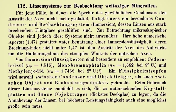

Hallo Florian ,
Olaf hatte es sogar schon mal in einem Beitrag:
https://www.mikroskopie-forum.de/index.php?topic=35974.msg263144#msg263144
,,In Leiss (1899): Die optischen Instrumente der Fa. Fuess etc. findet man folgende Beschreibung:"
Ganz unten;
und
"Die Anforderungen an das Probenmaterial sind auch ganz beträchtlich. Aus geometrischen Gründen darf das Präparat nicht allzu dick sein. Eine vollständige Ausleuchtung der Apertur erreichte ich gerade noch mit einer Präparatedicke von maximal 2 mm. Im weiter unten beschrieben Fall, bei dem die optimale Kristalldicke bereits in diesem Bereich liegt, benutzte ich statt eines Objektträgers ein Deckglas als Unterlage. Auch lateral muss der Kristall einen sauberen Bereich aufweisen, dessen Größe idealerweise mindestens derjenigen der Frontlinse entspricht, und das ist bei dem Leitz-Objektiv mit der Apertur 1,0 immerhin ein Durchmesser von 7 mm.
hugojun
