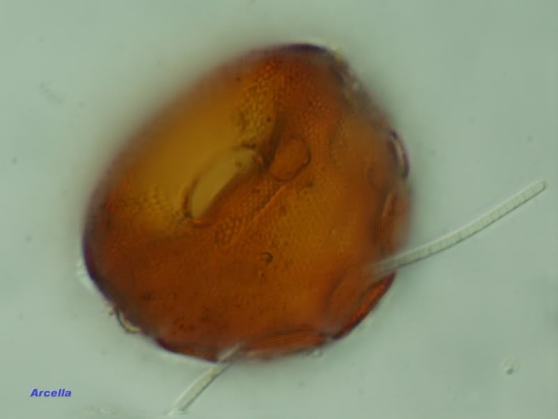

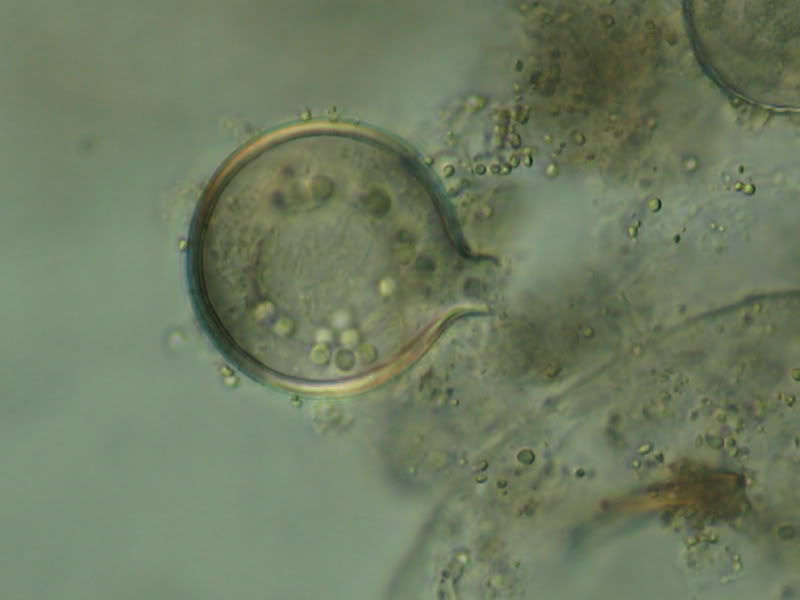

in einer vergessenen Probe mit schönen Arcellas, (die vor einem Jahr noch lebten, jetzt sind nur noch die Schalen da und Bakterienrasen und eine Nematode) gabs auch noch kleine "Fläschchen".Die Arcella nur zur Dokumentation, hab sie roh gestakt (6 Stacks, mindestens doppelt so viele wären sicher nötig).

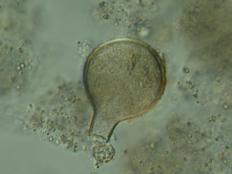

Aber es kam mir auf die komischen glatten "Fläschchen" an, die ich nicht zuordnen kann. Schalenamöben haben laut Wassertropfen immer eine irgendwie strukturierte Oberfläche, die sind aber ganz glatt. Es gibt viele in der Probe, die aus einer Zucht eines Kollegen stammt.
Martin Schneider
kannst Du etwas zur Größe Deiner "Fläschchen" sagen?
Falls Deine Probe aus Europa stammt, ist es sehr unwahrscheinlich, dass es eine Schalenamöbe ist.
Hallo Martin,
die Probe wár natürlich eingetrocknet, aber mit einem Tropfen Wasser wieder "regeneriert" habe ich noch eine gefunden 70 µm.
Der Kollege züchtet Protozoen als Fischfutter, er hat erst bei uns gesehen wie schön die "Dierle" sind.
Werd nachher nochmals eine neue Probe machen. Durch das Futter kann eigentlich nichts reigekommen sein. Er füttert mit Reiskörnern, die Bakterienfutter sind und die werden vom Plankton gefressen.

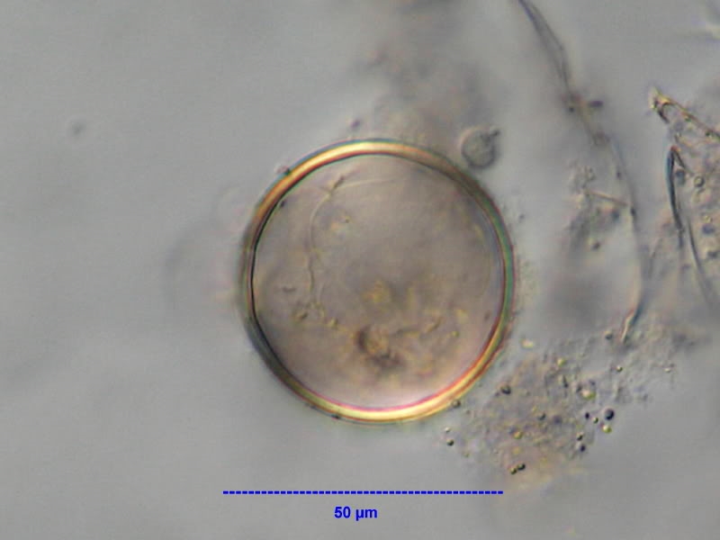

Jetzt habe ich noch eine frische Probe gemacht. Die Durchmesser sind ziemlich konstant 50 µm

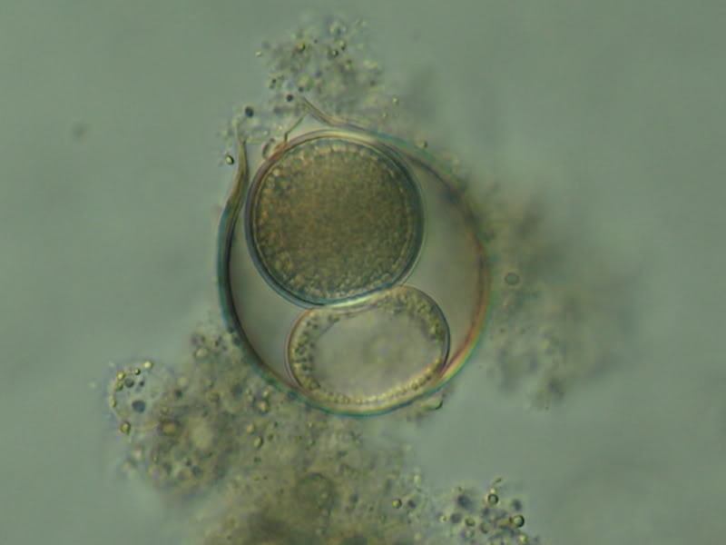

Es gibt welche mit und welche ohne Inhalt. Das letzte Bild ist ein Stack, wo die Öffnung nach oben schaut.

für Deinen Hinweis, aber die Aussenseite ist nicht strukturiert. Und Du hast einen Maßbalken vergessen! ;D
Hallo, was sagen die Spezialisten,
auser so Hinweisen, wie der kreative von René gabs bislang nichts. Hat noch keiner so etwas gesehen?

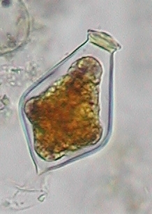

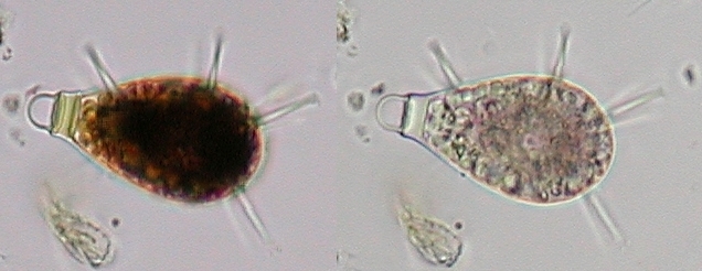

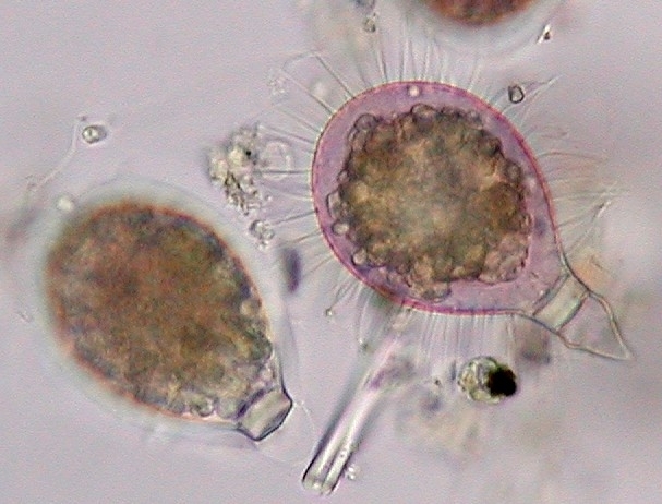

Good evening again,
I did actually think about the cysts of tintinnids that I come across some now and then. But they are marine ciliates, so didn't think any further...
Here are some images, probably made with a 20/0.7 (but I would need to check my lab books to be sure)
The normal lugol-appearance, and after bleaching with thiosulphate:
some other types found:
For a proper ID I would be grateful of course  :)
