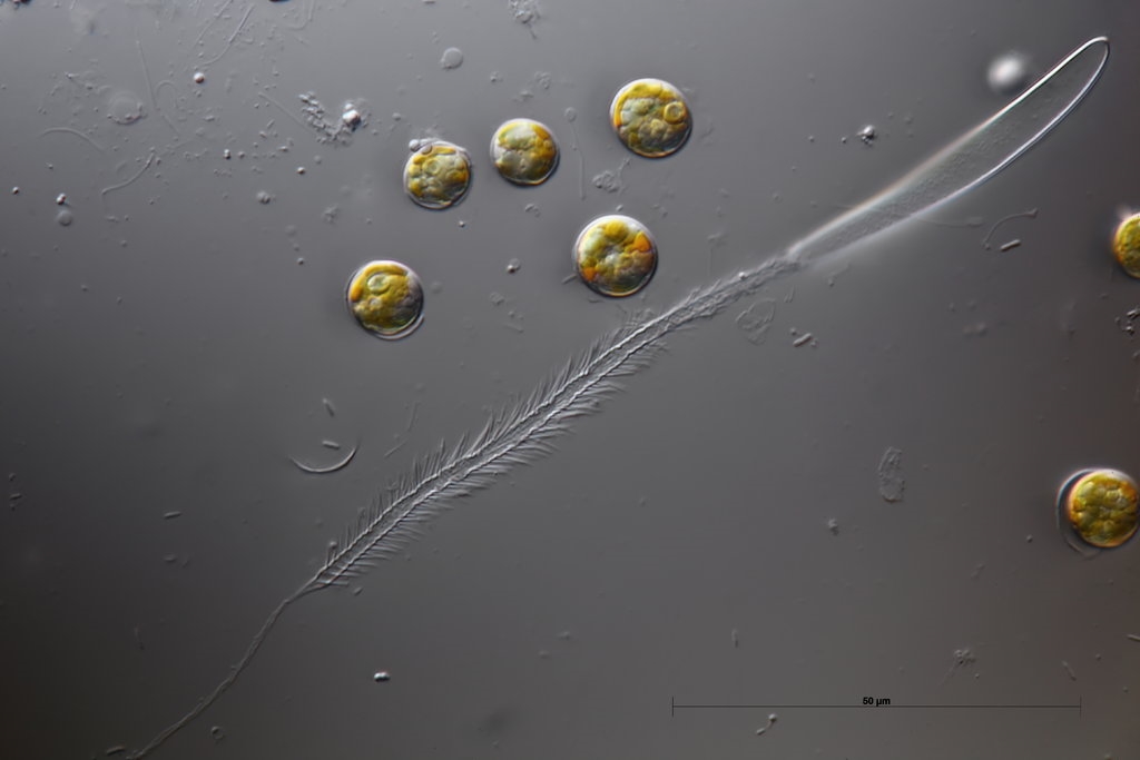

Hier auch mal ein Eingeschnittenens Zackenrädchen aufgenommen mit einem 60x Objektiv  :'( 0.8sek. belichte. aber auch mit meiner selbstgebauten Blitzvorrichtung wirde nicht besser. Da habe ich früher mit einem einfachen Bressermikroskop besseres hinbekommen..

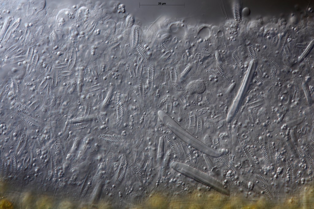

JA, gestackt habe ich auch schon hier mal die Triebspitze vom Hornkraut 25er Objektiv

hat die Kamera einen Livebild-Modus, bei dem ohne Spiegelschlag aufgenommen werden kann? Den solltest Du nutzen, weil auch die von Spiegel und Verschluss erzeugten Vibrationen mit vergrößert werden. Das 60er Objektiv mit dem Du Pediastrum tetras abgelichtet hast, ist ohnehin schon nicht ganz einfach zu händeln. Immerhin ist die Alge erkennbar. Du hast aber zahlreiche Sensorflecken im Bild. Den Sensor solltest Du mal reinigen.

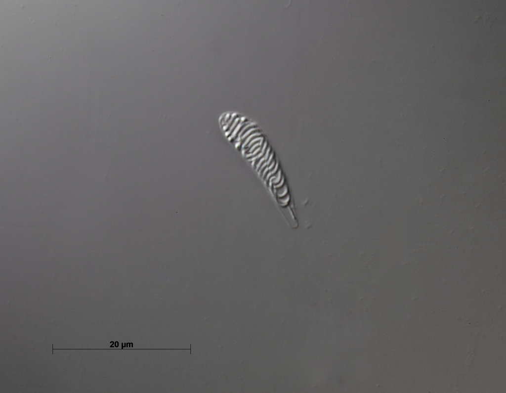

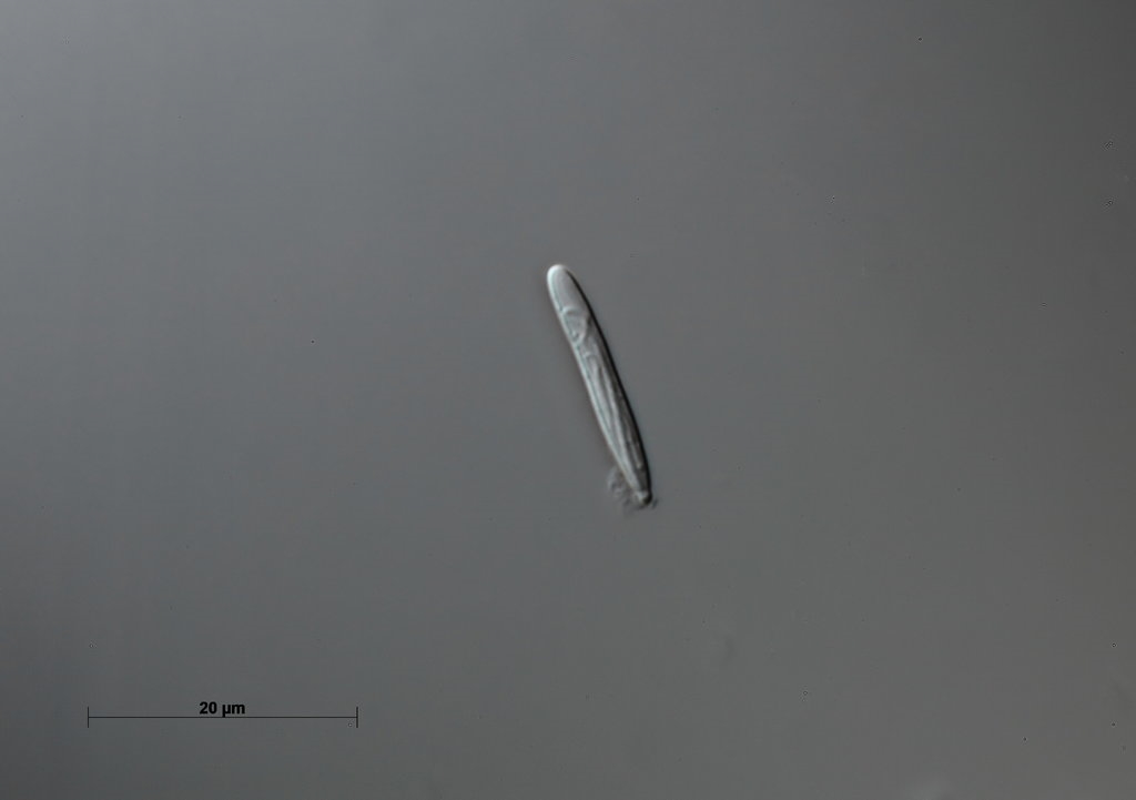

Ich habe es leider nicht hinbekommen das Bild vorher auf den PC zu übertragen. Die Nikon hat einen Livebil-.modus, den nutze ich auch zum scharfstellen.Allerdings befürchte ich das man in der Nachvergrößerung, die Förderliche Vergrößerung heftig überschreitet und das Sucherbild dann schon schwächelt.
Ich nutze Helicon Focus 5.3.
Heute habe ich mal mit dem Blitz gearbeitet und dabei kam folgendes heraus.
Da mir Vergelichsmöglichkeiten fehlen, kann ich nicht beurteilen ob die Resultate, akzeptabel sind oder eben nicht.
Dazu würde mich Eure Meinung interessieren.
Beim schreiben merke ich das ich mich in Zukunft mehr um Ordnung bemühen muss um sicher Aussagen zur verwedeten Beleuchtung zu machen.....
Gruß vom Klaus

mir scheint, dass die Unschärfen bei den ungeblitzten Fotos tatsächlich vom Verwackeln kommen. Beim Blitz sind ja keine zu sehen. Ein manueller Weißabgleich wäre sicher hilfreich, damit Peter Deine Bilder nicht nacharbeiten muss :-) Sicher hat er aber auch noch ein wenig geschärft und entrauscht. Die besseren Bilder, die hier so zu sehen sind, sind kaum mal so aus der Kamera gekommen, wie sie hier zu sehen sind.
EDIT: Du nimmst Wundbenzin wofür? Statt Öl oder zum Beseitigen des Ols? Wundbenzin nehmen wir eigentlich zum Reinigen der Optiken, weil es so schön schnell verdunstet, aber baden sollte man die Objektive nicht darin. Mit Aqua dest wärest Du dem Brechungsindex vom Öl sicher näher.
