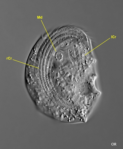

Eines der ersten fotogenen Objekte, welches man schon nach 1 Tag in den Moosproben finden kann, ist der cyrtophoride Ciliat Chilodonella gouraudi. Dieser Ciliat wurde auch schon von Wolfgang ("liftboy") hier im Forum gezeigt (https://www.mikroskopie-forum.de/index.php?topic=39473.0). Er ist abstrakt geformt mit mehreren Zacken am hinteren Körperrand, die auch variabel gestaltet sein können. Mit ca. 40 µm ist er recht klein und nur mit starken Objektiven gut zu studieren. Typisch Chilodonella läuft er gerne auf dem Deckglas, so dass sich die Ventralseite mit der Reusenöffnung gut fotografieren lässt:
Md = Mundöffnung (Reuse)
rCr = rechte Cilienreihen
lCr = linke Cilienreihen

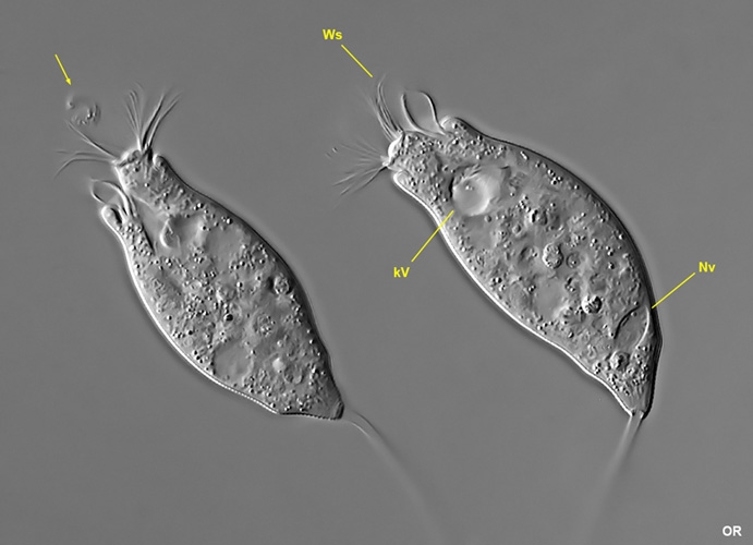

Was man in Moosproben ebenfalls nicht direkt erwartet hätte, sind sessile, peritriche Ciliaten. Der folgende Fund ist eine Opercularia. Die Gattung erkennt man daran, dass die schnauzenförmige Verlängerung des Peristoms außen keinen Wulst trägt. Zudem zeichnet Opercularia ein großer Mundtrichter aus, das Vestibulum. Die Art konnte auf Grund des sehr dünnen, ungestreiften Stiels identifiziert werden, was ein Merkmal von Opercularia coarctata ist. Damit die Exemplare Nahrung herbeistrudeln können, darf die Schichtdicke nicht zu hoch sein. Dann erkennt man schön die Wimpernspirale auf dem ausgestreckten Peristomdiskus und auch herbeigestrudelte Nahrung (Pfeil; möglicherweise sind dies auch Reste von Nahrung, die über den Mundtrichter abgegeben wurden und sich zum Zeitpunkt der Aufnahme im Nahrungswasserstrom des strudelnden Ciliaten befanden). Die Nahrungsvakuolen sind typischer Weise oval oder spindelförmig:
Pd = Persistomdiskus
Mt = Mundtrichter (= Vestibulum)
WS = Wimpernspirale
Man = Makronukleus
Min = Mikronukleus
NV = Nahrungsvakuole

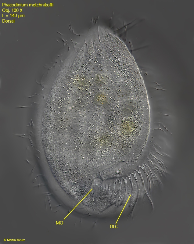

Zu den größeren Ciliaten in den Moosproben gehört der charakterisch geformte Phacodinium metchnikoffi. Er wird ca. 140 µm lang. Vom Aufbau ist er vergleichbar mit Blepharisma, mit einer langen Membranellzone, welche bis zum Hinterende reicht und auf der linken Körperseite verläuft. Hier eine Übersichtsaufnahme:
Bei höherer Vergrößerung erkennt man, dass die adorale Membranellenzone aus Cirren besteht, die aus doppellagig verklebten Cilien gebildet werden. Legt man den Fokus etwas höher, erkennt man als weiteres, charakteristisches Merkmal deutliche Rippen, die in Längsrichtung verlaufen:
DLC = Doppellagig verklebten Cilien
MO = Mundöffnung

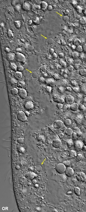

Bei einem leicht gequetschen Exemplar wird der wurstförmige Makronukleus sichtbar, dem mehrere Mikronuklei anliegen. Interessant dabei ist, dass alle Mikronuklei auf der linken Seite des Makronukleus liegen, an der auch die Membranellenzone verläuft. Eventuell eine Anpassung an einen möglichst effektiven Genaustausch im Falle einer Konjugation:
Man = Makronukleus
Min (+ Pfeile) = Mikronuklei

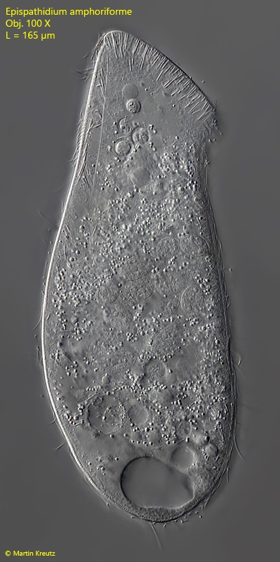

Alle bisher gezeigten Ciliaten sind entweder Bakterienfresser oder reine Vegetarier. Aber in den Moosrasen ist das komplette Beute/Räuber-Spektrum enthalten und so findet man auch schnell die Räuber in dieser einzigartigen Biozönose. Besonders die Vertreter der Gattung Spathidium haben sich an die extremen Verhältnisse zwischen Austrocknung und Vernässung angepasst. Hier der besonders charakteristische Vertreter Epispathidium amphoriforme (vorher Spathidium amphoriforme), welcher den typischen, spatelförmige Mundspalt aufweist, der dicht mit Extrusomen bestückt ist. Die Art ist recht variabel in Größe und Form, je nach Nahrungsangebot. Auch die Kernverhältnisse können variabel sein. So kann der Makronukleus kurz oder lang wurstförmig oder auch perlschnurförmig sein. Jedoch sind immer mehrere Mikronuklei enthalten. Hier zuerst ein frei schwimmendes Exemplar (links) und ein Exemplar mit perlschnurfömigem Makronukleus (rechts):
