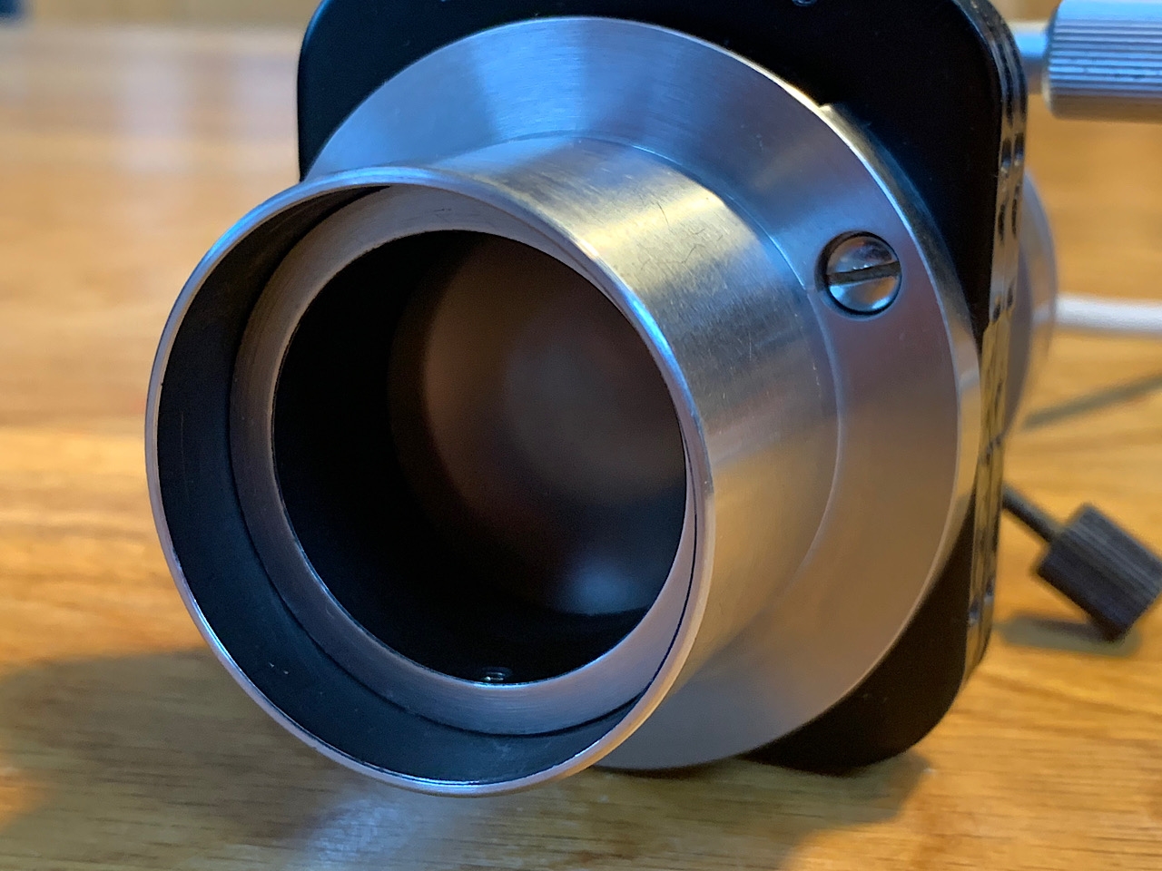

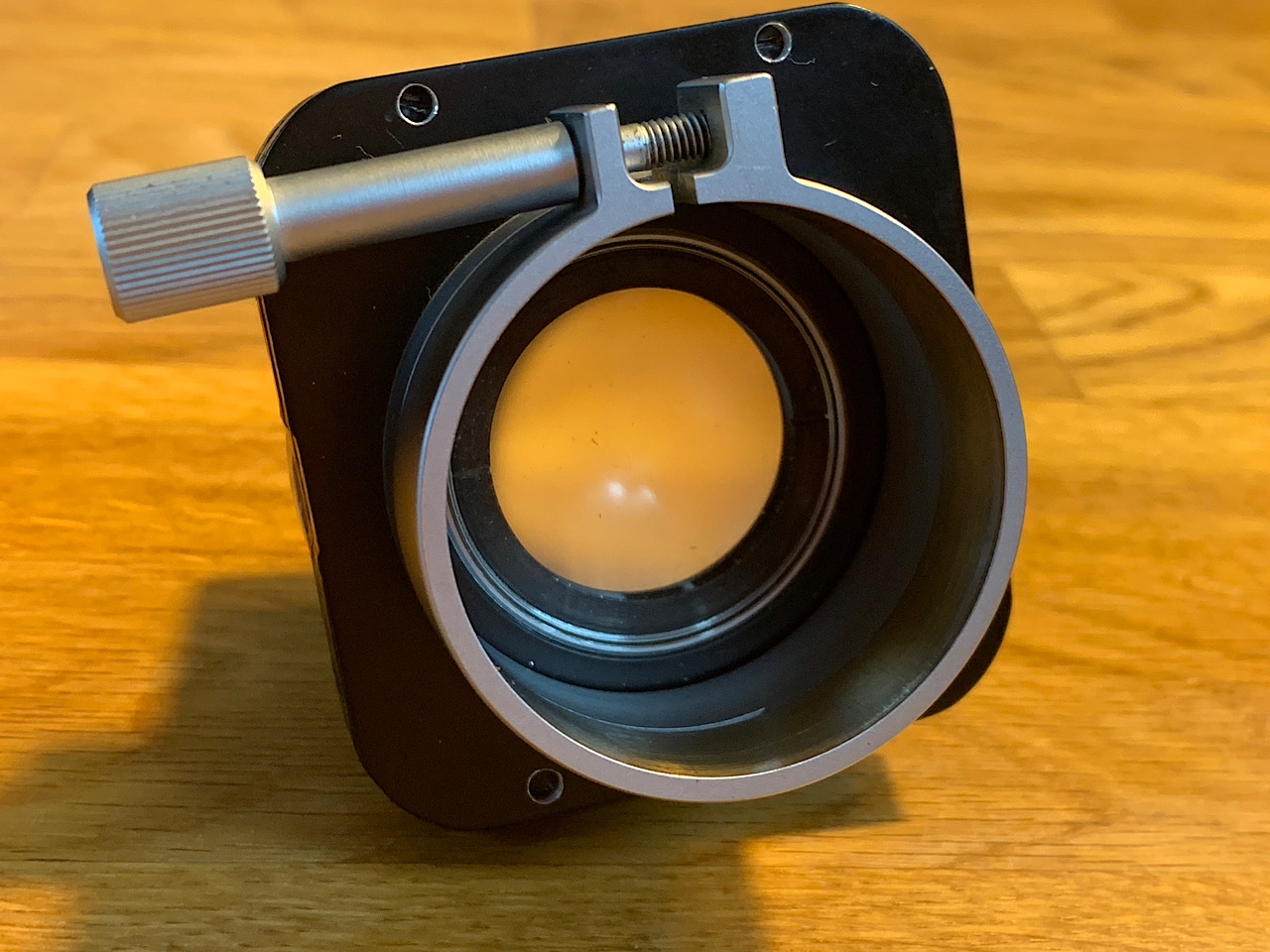

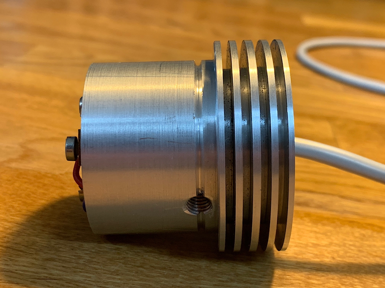

So, fertig...
Habe die originale Lampe zerpflückt und umgebaut.
Endergebnis ist, die Kondensorlinse vor der LED lässt sich immer noch justieren,
wenn auch nur von innen.
LED vor und zurück geht auch und zentrierbar ist die LED auch.
Und deutlich kürzer.
Und läuft stufenlos regelbar mit einem PWM Motorregler und 5V.

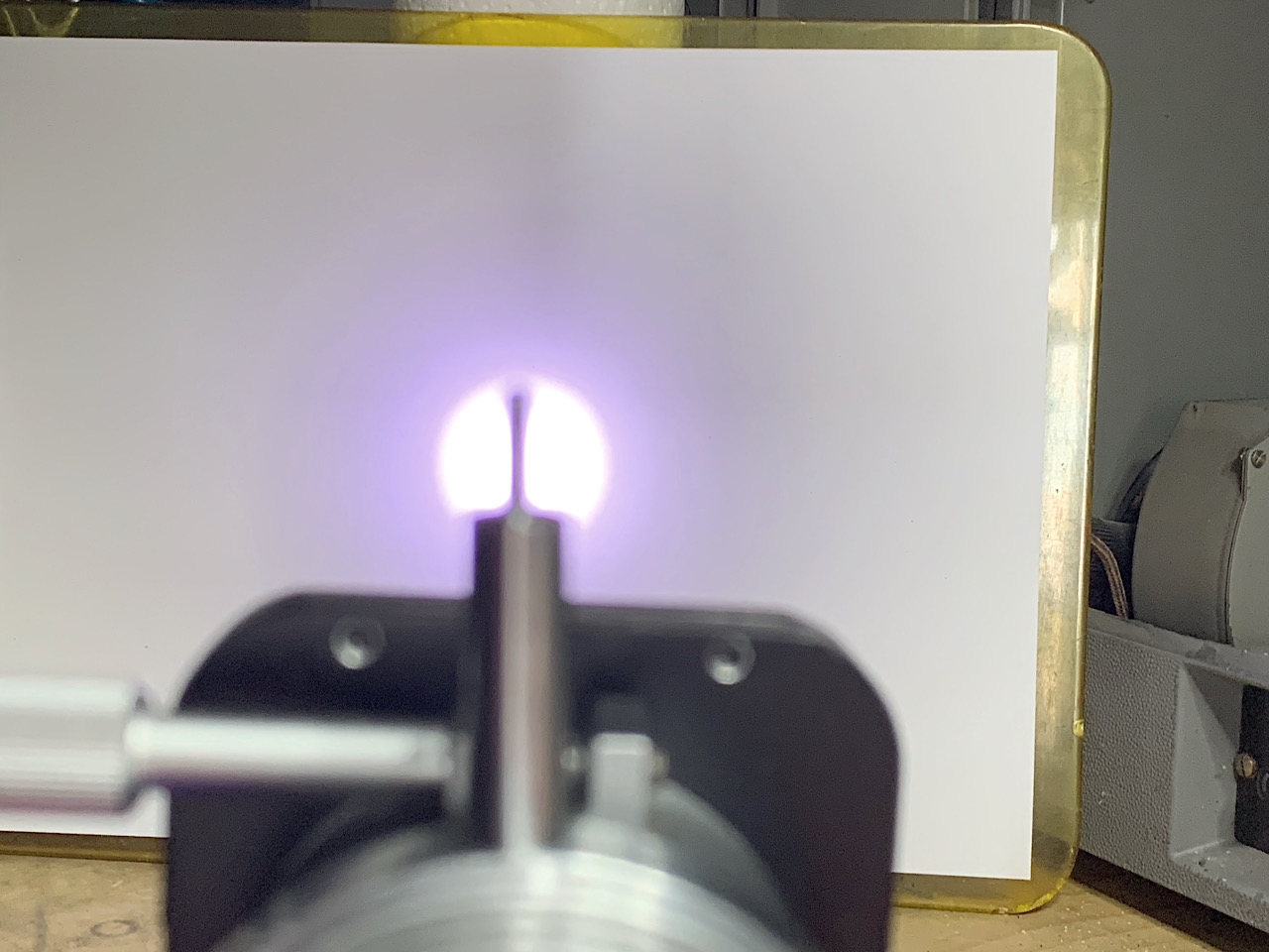

Hier nochmal zwei Bilder.
Kondensor dicht an der LED und zweitens, maximal rausgedreht.
Die Farbsäume sind nur auf den Fotos.
Abstand zum A4 Blatt, 35cm.
Grüße, Thomas.
