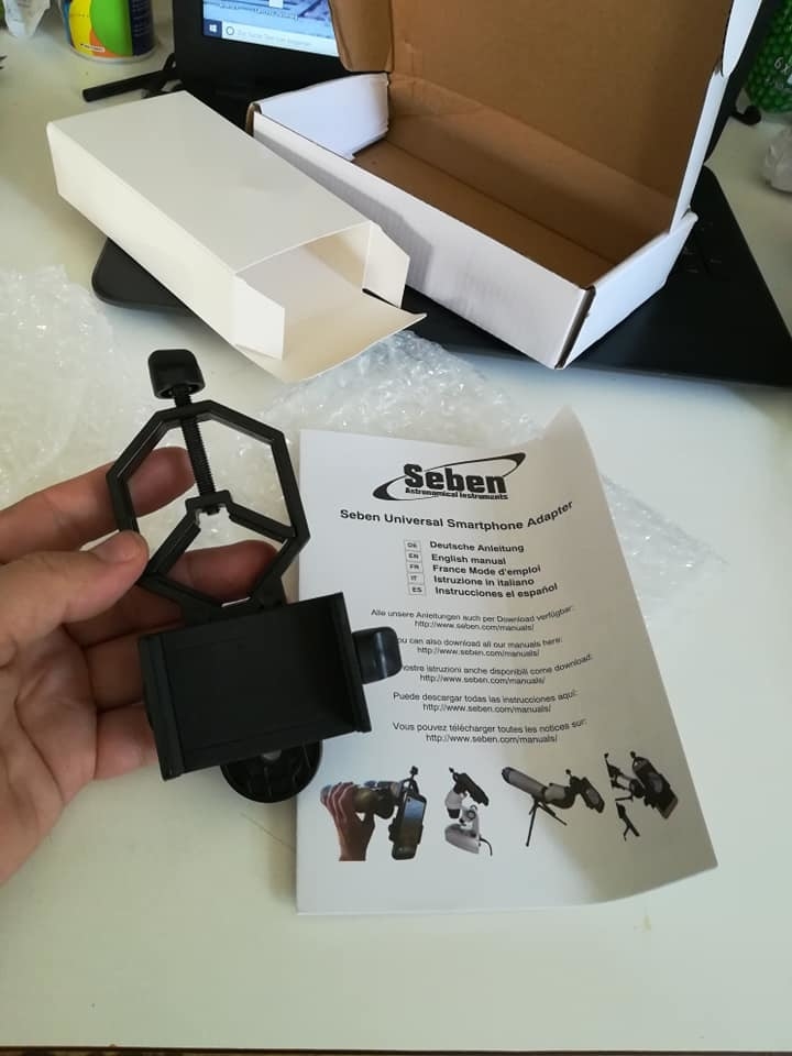

Hallo Hubert,
du hast kein Smartphone? Kann ich nachvollziehen, ich habe mir mein erstes auch erst vor etwas mehr als zwei Jahren angeschafft. Trotzdem hier mal ein Bild von meinem Smartphone-Adapter.

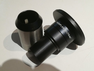

Und eines von meiner Spiegelreflexadaption.
Das Periplan-Okular nutze ich sowohl für das Smartphone- wie auch für die Spiegelreflexadaption.
Einen solchen Adapter kannst du eventuell hier im Forum bekommen. Entscheidend ist der Durchmesser des Innengewindes deines Kameraobjektivs und der Steckdurchmesser des Okulartubus.
