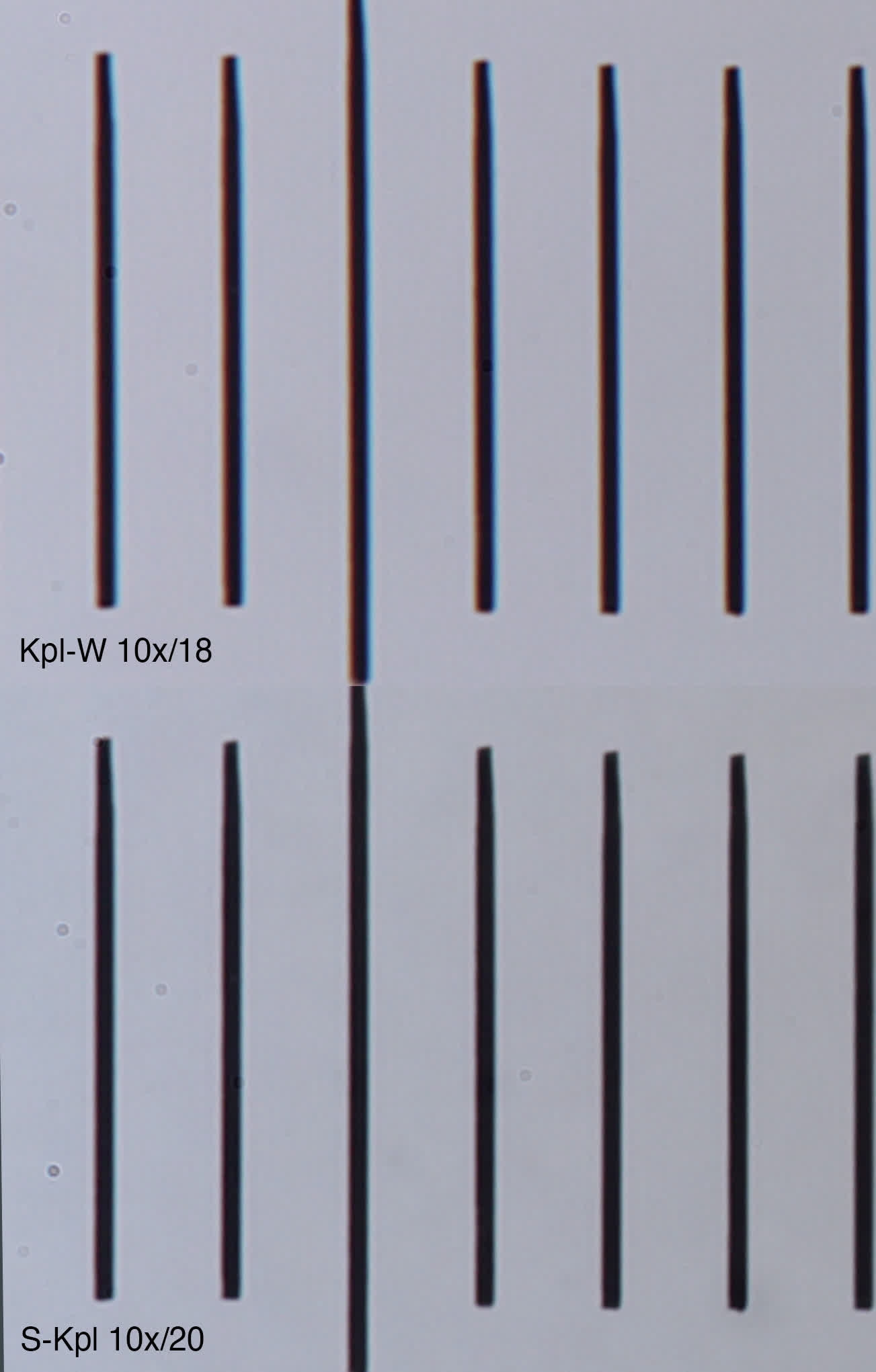

Könntest du davon ein Paar Bilder zeigen? Beste Grüsse,
Hallo Rolf,
Hier sind Bilder des äußeren 1/3 des Sehfelds mit den beiden Okularen.
Beste grüße
Wes

Hallo Wes,
Ich finde die CVD mit dem Kpl10x nicht so dramatisch. Welches Objektiv wurde verwendet? Wie sieht denn das Bild vom ganzen Objektmikrometer aus, ich sehe nicht die von dir genannte Hotspots. Beste Grüsse,
  • Beiträge: 2531
Re: Zeiss Hybridokular im Vergleich mit S-KPL
« Antwort #47 am: Dezember 15, 2021, 23:30:09 Nachmittag »
sehe ich genau so wie Rolf. Bzgl. der CVAD ist doch das S-KPL eindeutig besser.

Hallo -
solche Tests habe ich früher auch oft gemacht und kann die Beobachtungen bestätigen aber gleichzeitig möchte ich die Behauptung aufstellen, dass man beim Betrachten der meisten Mikropräparate (Tümpeln, Schnitte etc.) keinerlei Unterschied bemerken würde und selbst wenn man eine Diatomee mit dem Immersionsobjektiv fotografieren möchte würde man sie kaum an den Rand des Bildfelds rücken und hätte keine Probleme mit CVD - außer man interpretiert die Interferenzerscheinungen der feinen Struktren miss.
Hier habe ich Planapo 40/0,95 verwende, das mikroskop ist Phomi III.
Es ist etwas seltsam, dass das Zeiss West Planapo 40x/0,95 im Vergleich zum Zeiss Jena Apo 40x/0,95 bei Verwendung des Kpl-W 10x eine stärkere chromatische Abberation aufweist. Und wenn ich dann einen 0,63x Objektivrevolver verwende, wird es viel besser. Die Hotspots sind nicht so interessant, aber ich werde vielleicht ein Video oder eine Serie von Bildern machen, um sie zu zeigen. Der eigentliche Grund, warum ich den S-Kpl nicht benutze, ist, dass meiner Pilze hat, aber wenn ich jemals einen in wirklich gutem, sauberem Zustand finde (denn selbst ein bisschen Staub macht ein Problem, besonders beim Phasenkontrast), werde ich natürlich zum S-Kpl wechseln.
