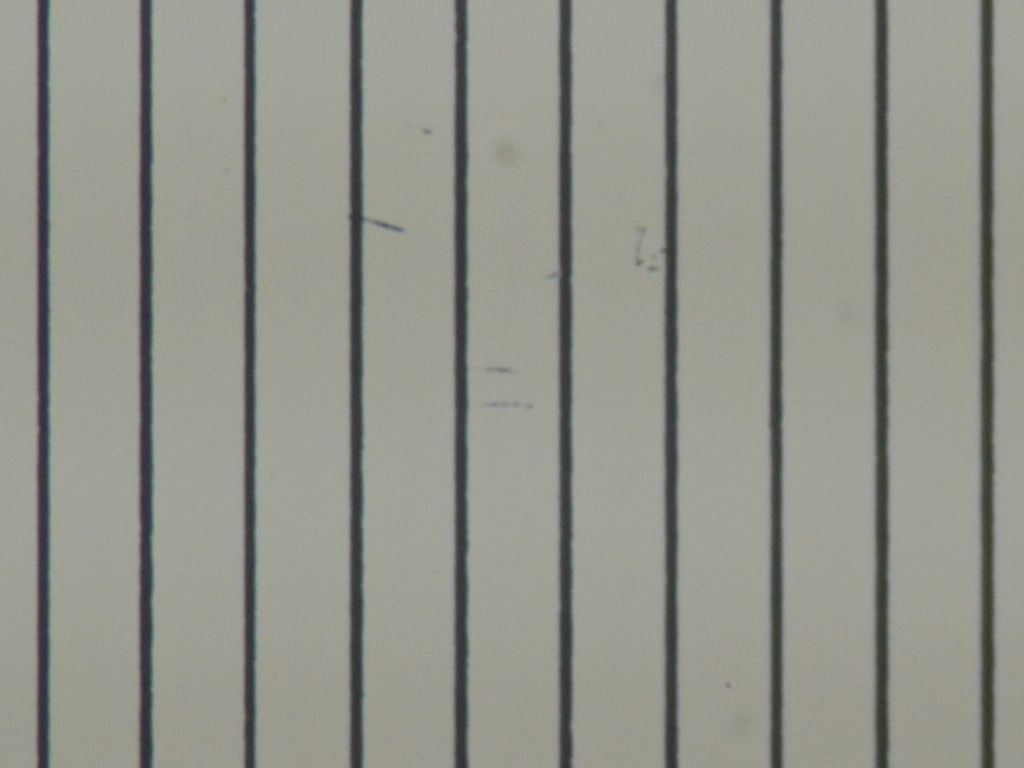

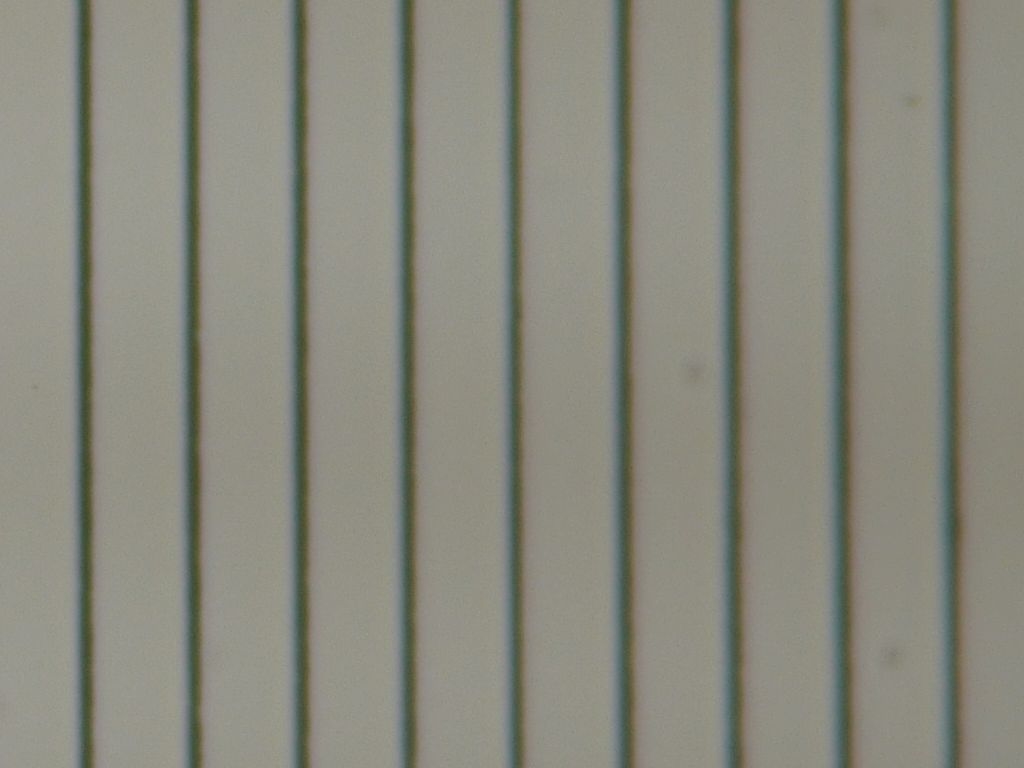

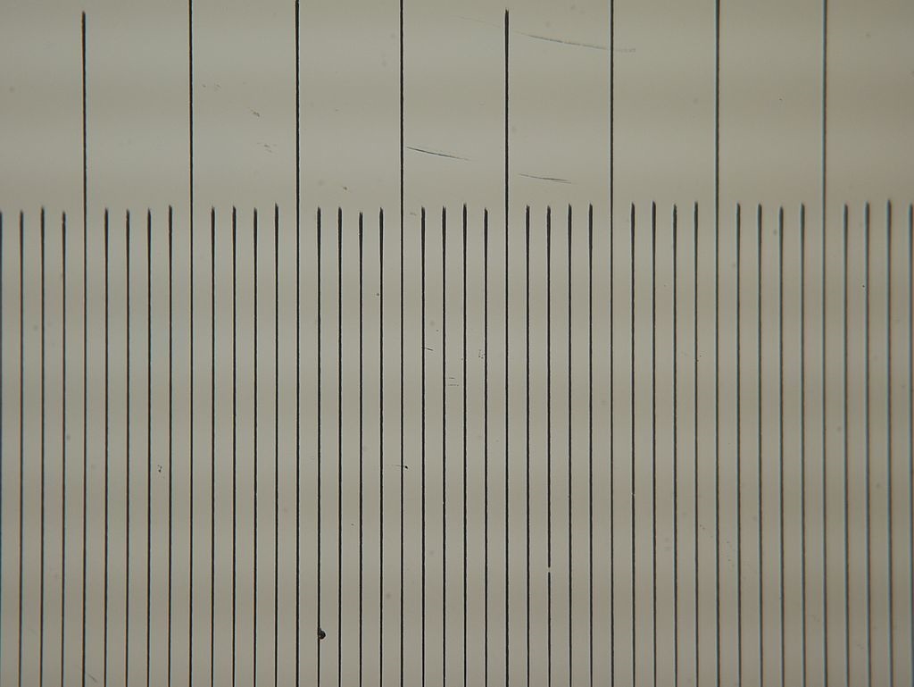

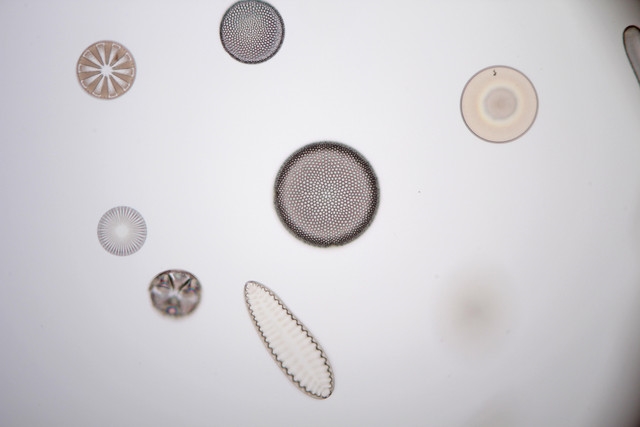

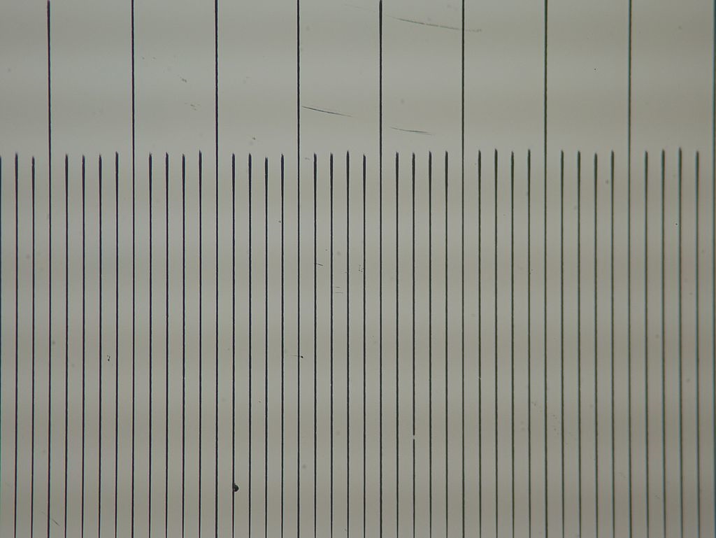

ich habe gerade auch einmal ein paar Versuche angestellt, nachdem ich einen Ofenrohradapter bekommen habe. Dieser muss noch innen anständig geschwärzt werden, eine zur HotSpot-Elinimation eingelegte und nicht ganz flach anliegende schwarze Pappe vignettiert ein wenig. Aber für die Versuche reicht es.
Ich habe hier am DMR komplette HC-Optik, aber nach meinem Verständnis müsste dabei der Fehler ohne Okulare sogar noch größer sein als bei der Delta-Optik.
Mein Fazit aus einigen Testaufnahmen mit 20 und 40 HC/HCX-Planapos, Canon EOS 70D: In der Mitte keinerlei CVD, am Rande minimlast, aber so gering, dass es bei "realen" Objekten keine wirkliche Relevanz hat.
Mein Rat wäre auch die Ofenrohradaption einer APS-Kamera - oder einer Spiegellosen mit noch kleinerem Sensor. Es muss nicht immer Vollformat sein  ;)  :D. Die Ergebnisse von Roli und Stephan sprechen ja wohl für sich! Besser gehts nicht!

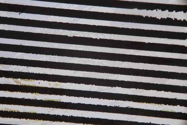

1) China-Strichplatte:
2) Ausschnitt Bildmitte
3) Ausschnitt Bildrand

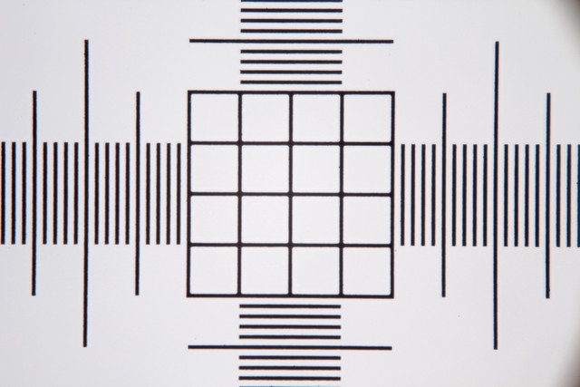

4) Wild Abbe-Tetsplatte

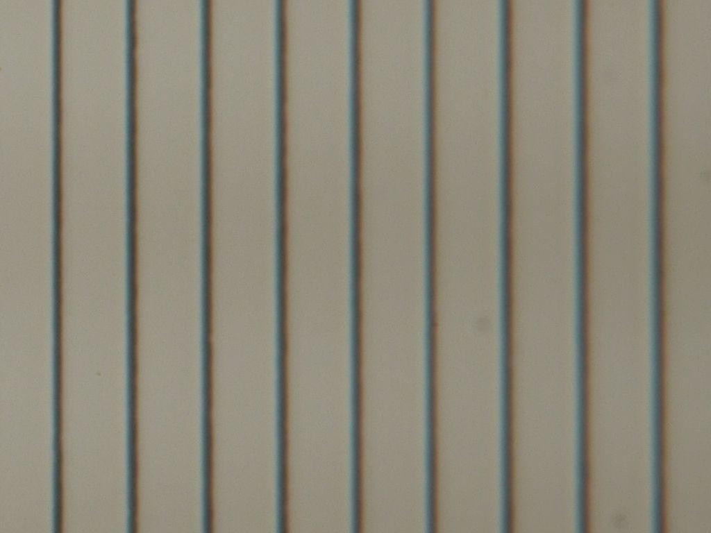

5) Testplatte Peter Höbel Silberlinien 200 Mikrometer Abstand

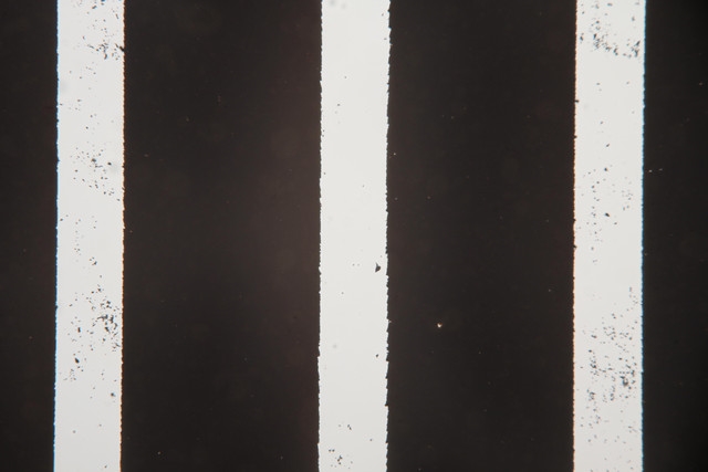

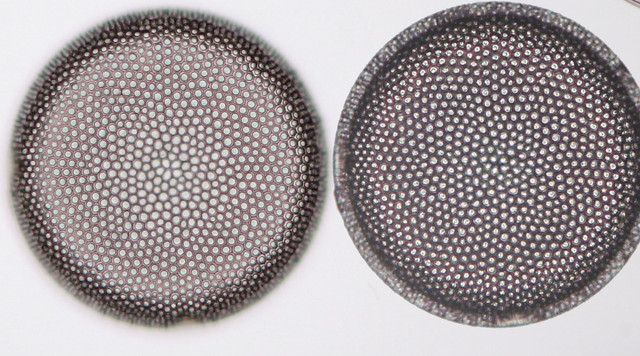

6) Diatomeen
7) Diatomeen Vergleich, links mit fast vollständig geöffneter, rechts mit komplett zugezogener Aperturblende
