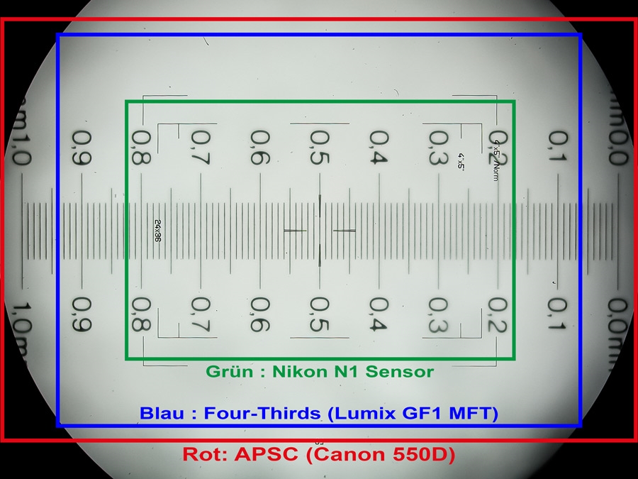

ich spreche nicht vom Vollformat.
Die Fehler der Bildfeldwölbung treten auch bei APSC auf.
Die wirst du beim Tümpeln wohl nicht sehen. Das Objekt befindet sich ja meist in der Mitte und hat keine gerade Strukturen.
Auch wirst Du bei 28mm Zwischenbild die Leuchtfeldblende weit öffnen müssen und nicht 100% köhlern können.

ich hab jetzt noch einmal auf meinem Leica DM 2000 nachgeschaut, offenbar ist das in der Kategorie "Holzklasse" im Vergleich zu den professionelleren DMR-Mikroskopen was die Bildfeldgröße angeht. Das Bildfeld am Fotostutzen ist in meinem Fall eher bei 23mm Durchmesser, es gibt also bei den diversen HC(X)-Mikroskopen auch diesbezüglich Unterschiede.
Von Problemen mit Bildfeldkrümmung merke ich nichts,  d.h. mit mft fahre ich vermutlich am besten. Übrigens ist die Abdeckung des Bildfeldes mit einem 2,5x Projektiv und Vollformat geringer als mit einem optiklosen mft-Chip. Zusammengefasst: Alles ncht so einfach, und am besten ausprobieren.

Ich verwende ja auch eine APS-C Kamera an meinem DMRE. Es ist schon richtig, dass ich nie das gesamte Bild vom Sensor im finalen Bild verwenden kann, da es gegen aussen vignettiert und die Bildfeldwölbung dazukommt. Aber es ist trotzdem sehr viel davon verwendbar. Optimal wäre vielleicht ein MFT-Sensor, aber mit den Auflösungen der A6xxx von 24 MP reicht der Crop alleweil. Ein Vorteil des grösseren Sensors: Man kann auch mal ein Objekt welches Hochkant daherkommt  ohne Drehung vom Tisch/Kamera nutzen, da eben der Sensor etwas mehr abbildet, weil er halt grösser ist, auch wenn es nicht bis ganz aussen in top-Qualität oder perfekt geköhlert ist.

ich schäme mich ja in Grund und Boden, aber geköhlert habe ich...ähmm..so gesehen...eigentlich noch nie  ;)
Ich sehe auch nicht so das Problem, eine Vignettierung zu haben - man kann in der Tat einfach den "guten" Teil herausschneiden, Pixel habe wir ja heutzutage reichlich zur Verfügung.
Ich kenne auch einen DMRler, der mit einer 1J5 fotografiert und filmt. Auf seinen angeschlossenen Monitor ist das komplette Bild top, aber kein Wunder, wenn man sieht, wie klein der Ausschnitt ist, den diese Kamera aufnimmt.

Nur kurz: Hier ein Bild (nur Standard Lightroom Preset) 1:1 ohne Zuschnitt mit dem 100x PL Fluotar und der A6500 gemacht, mit Ofenrohr-Adaption. Ich finde sehr gut, wie viel nutzbare Sensorfläche das hergibt.

Lieber Roli,
genau wie bei mir. An den vier Ecken sieht man das Schwarze, was nicht die Leuchtfeldblende ist. Aber das stört mich beim Tümpeln nicht. Das ist ja genau das, was man auf dem Bild von Peter beim APS-C Sensor sieht. Aber wenn ich Four-Third nähme, hätte ich doch keinen entscheidenden Vorteil. Ich reize das Bild nie bis zu den Rändern aus, und wegschneiden könnte ich immer noch. Aber jetzt halte ich mich mal aus der Technik raus.

Zu mft/APS-C, da ist sicher viel Geschmacksache. mft hat z.B. Vorteile beim Panorama-Stichen. Verwende ich das korrekt beschnittene Bild, das nur jenes Bildfeld wiedergibt, das vom Hersteller der Optik vorgesehen und entsprechend fehlerfrei  ist, direkt aus der Kamera, kann ich den kompletten Bildsatz in Lightroom&Co einwerfen und erhalte ohne jegliche Nacharbeit ein nahtlos zusammengefügtes Panorama. Es mach auch nicht wirklich viel Sinn, die Festplatte mit schwarzen Vignetten zu füllen.
