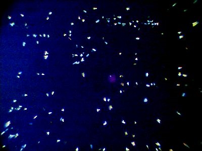

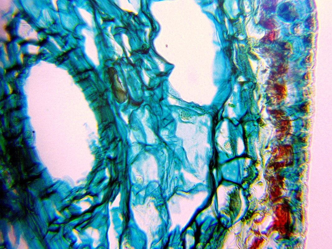

Für Deine Kamera benötigst Du noch eine Reduzierlinse, um mehr sehen zu können. Einige Beispiele mit der Bresser MikroCam SP 5.0:
MikroCam SP 5.0 (unbearbeitet, ohne Live-Scharfzeichner, mit Reduzierlinse auf minimum):
MikroCam SP 5.0 (unbearbeitet, aber mit Live-Scharfzeichner, mit Reduzierlinse auf minimum):
MikroCam SP 5.0 (bearbeitet, mit Reduzierlinse auf minimum):

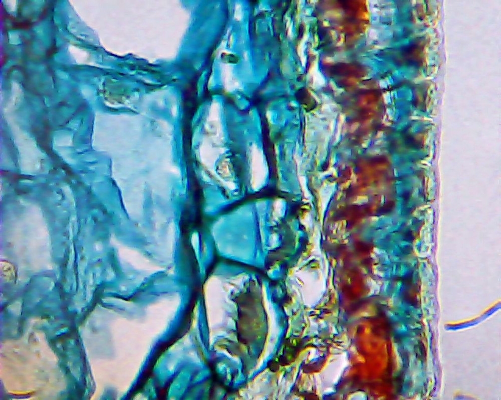

Im Vergleich dazu eine Billigkamera die bei einem billig Bresser-Mikroskop dabei war:
Beiliegende Billigkamera, unbearbeitet:
Beiliegende Billigkamera, bearbeitet mit der mitgelieferten Software "Photomizer 2 Bresser Edition":
